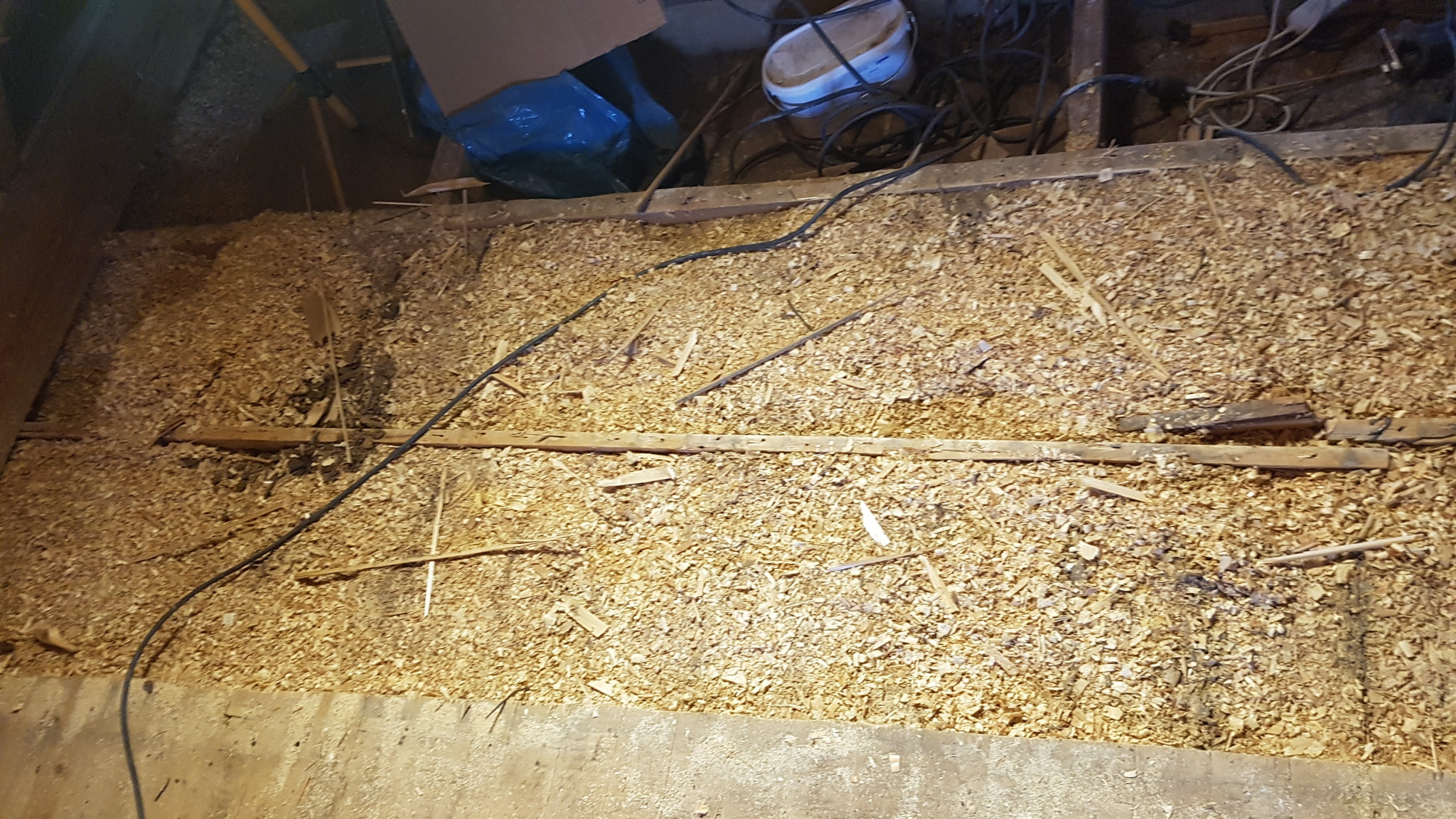

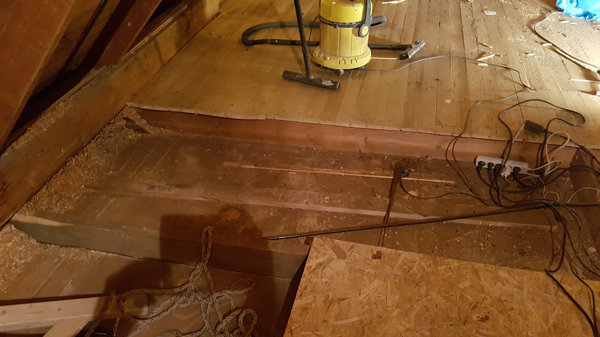

Väldigt snällt av dig, stort tack för din hjälp. Dina mått (2*7tum) stämmer bra, men jag har tyvärr inga ritningar kvar då huset är från 1926. Spännvidden är 590cm, och det ligger ett kompletterande regelverk på 3*10cm (kanske 2*4 tum) parallellt med bjälklaget mittemellan, det var det som gjorde att jag trodde att det var 50CC och därför köpte jag 28*120, (jag såg spikarna på det avståndet i råspnten). Gamla golvet (råsponten är 23*110), har satt sig här och var, dock osäker på om det är bjälklaget eller kompletterande regelverket som har gett vika (har inte hunnit riva upp den delen ännu). Bifogar en bild på hur det ser ut idag

Är du säker på att det inte finns någon stödjande vägg på våningen under? 5,9 meters spännvidd är oerhört mycket för dina golvbjälkar.
Jo det finns en bärande vägg i våningsplanet under, som är på avståndet 2m resp 3.9m från ytterväggarna, men man ser ingen skillnad på att bjälklaget skulle ligga på den, men den ligger väl rätt på den bärande väggen, själva bjälken är i ett stycke på 5,9m

Det är bra att balken är i ett stycke, men det måste ändå kännas lite svajigt. Då tycker jag att den absolut bästa lösningen är att du lägger in nya 45x170 (C 24) bjälkar mellan de gamla. Lägg en tunn isoleringsremsa under de nya bjälkarna som täcker upp de 5 mm som saknas så minskar risken för stegljudsstörningar något. Så kan du använda ditt inköpta golvvirke. Med c/c 500 mm kommer det att kännas väldigt stumt och bra.
jo det är lite svajigt och har satt sig här och var, när jag grävde i flisisoleringen visade det sig att 3*10 extra regeln bara låg direkt på flisen (se bild). jag var lite sugen på att bara ha 45*100 extra regelar så att jag fick plats med en markskiva under extra regelnsom ska vara bra för ljudisoleringen. vet ej om 45*100 räcker men det är väl en prioritering mellan ljudisolering och stabila golv

Du måste absolut prioritera stabilt golv. Det kan annars upplevas väldigt knepigt med varannan bjälke stadig och varannan svajig. Dessutom är det egentligen inget motsatsförhållande mot ljudreduktionen. Stegljudet från de gamla är svårt att åtgärda. Luftljudet fixar du genom att fylla facken till hälften med mineralull.
Vill du göra en riktigt bra lösning när det gäller stegljud, krävs nya bjälkar på något högre höjd av limträ och så återkommer problemet med golvbrädorna. Allt blir några cm högre och dyrare, fast bra.
