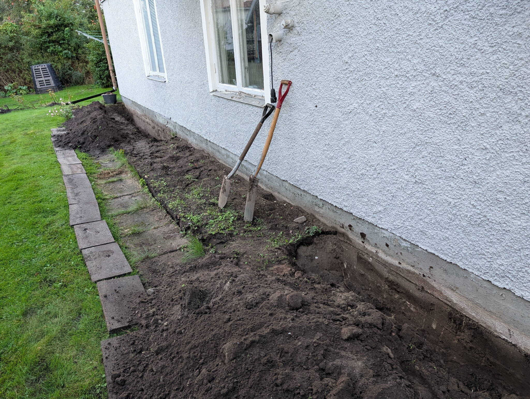

Mitt hus kom bland annat med en igenväxt rabatt längs ena långsidan.
Jag håller på att gräva bort den och ska så gräs istället.
Jag tänkte jag skulle ha en liten zon mellan gräs och grund med grus och plattorna som avgränsade rabatten.

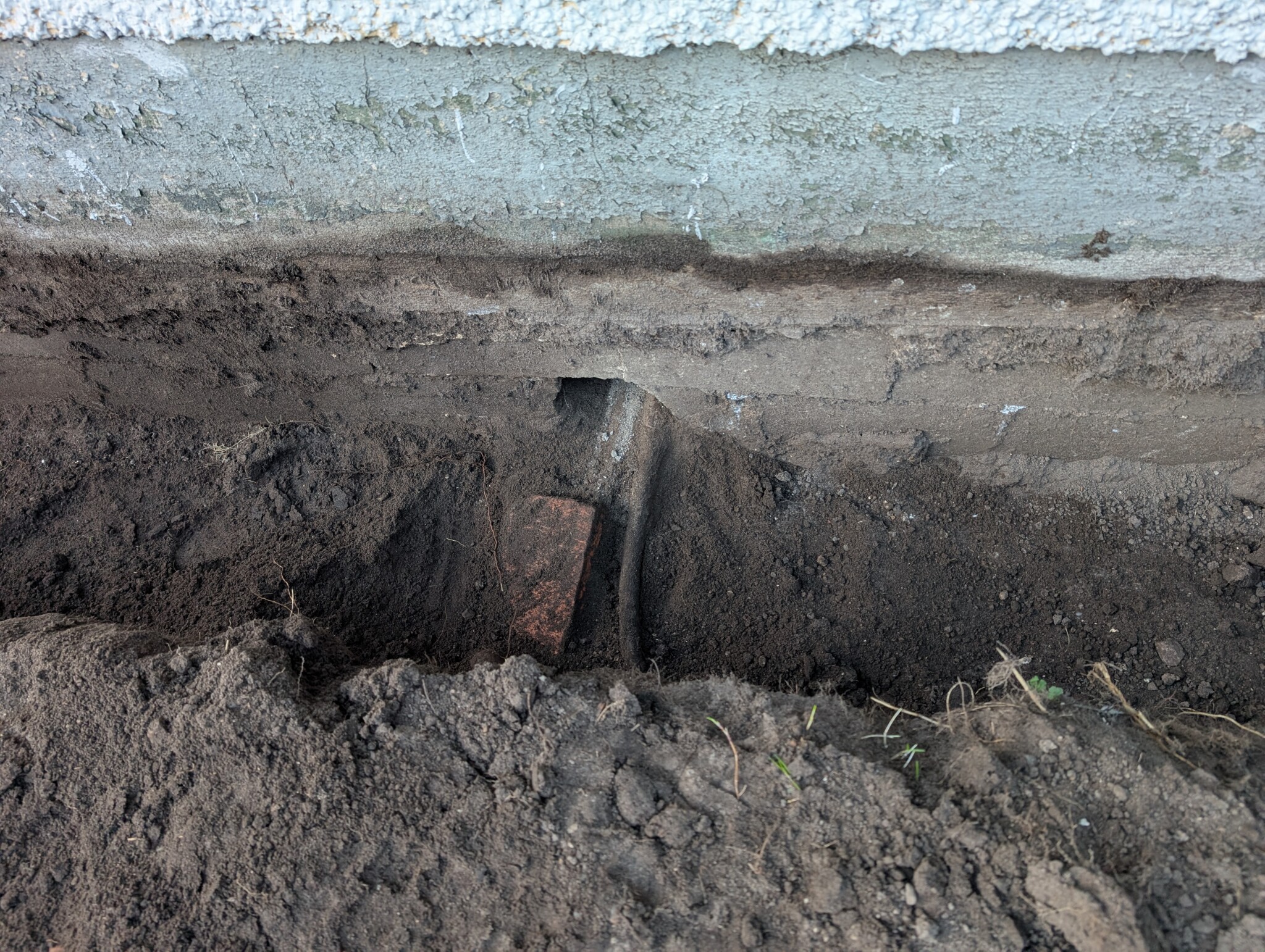

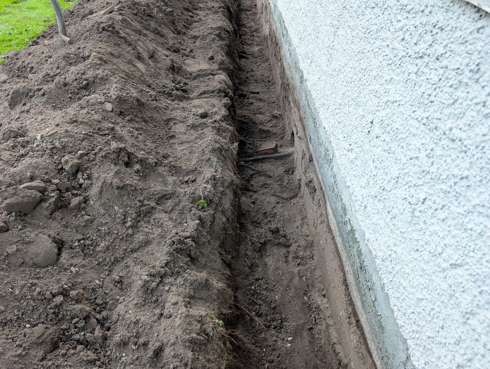

Men elkabeln som kommer in i huset ligger grunt och det känns inte som en bra ide att ha grus direkt på kabeln. Vad händer när det blir kallt?
Tänkte bara lägga tillbaka jord ett par decimetrar.
Om någon har en bättre ide tar jag gärna emot det.
  • Grävd jord intill en husgrund med synlig elkabel precis under ytan i tidigare trädgårdsrabatt.
  • Grävd rabatt längs husgrund, visar borttagen jord och elkabel nära ytan; planerar att ersätta med gräs istället för grus.
  • Igenväxt rabatt längs husvägg med uppgrävd jord, två spadar lutade mot väggen, plattor avgränsar rabatten från gräsmatta.
Kan ju skära upp ett 50mm kabelrör på längden och trä runt om du vill skydda kabeln.
Annars lägg sand runt så ska det inte vara några problem.
Sand låter som en bra ide.😀
Sand utan sten brukar man lägga runt kablar i jord. Inte makadam för spetsiga stenar kan skada kabeln. Är du riktigt duktig packar du sanden skiktvis.
