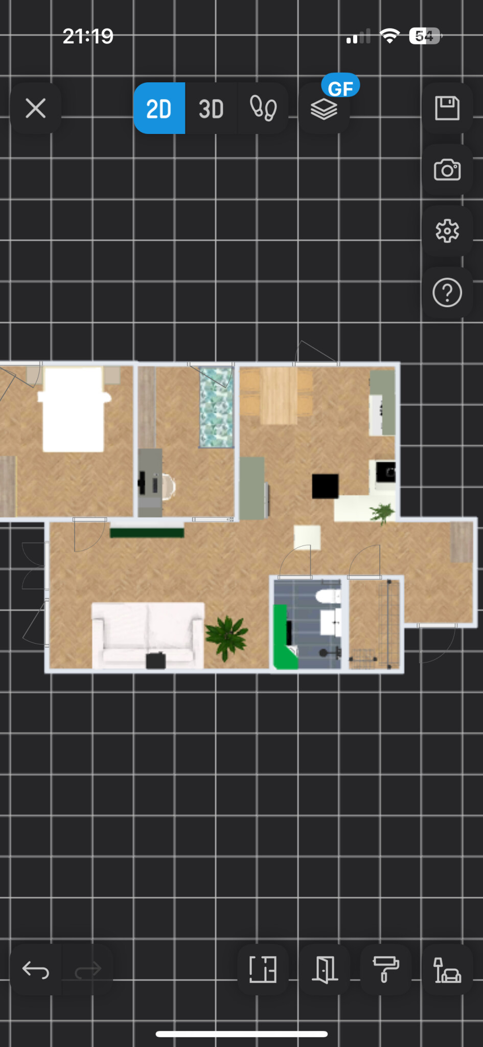

Ska snart börja lägga mitt nya parkettgolv i lägenheten, det ska läggas flytande och kommer inte vara något problem i sovrummen, kan jag lägga golvet flytande i vardagsrummet, köket och hallen utan behöva lister mellan rummen?

Det måste ju kontrolleras mot vad det står i läggningsanvisningen för just det golvet.
Ett möjligt problem med att lägga så stor yta i ett stycke är att det krävs mycket tomrum mot alla väggar och annat fast. Kravet är ofta 1,5 mm/m mätt tvärs brädorna, vilket innebär att om det är 8 m från väggen där soffan är inritad till fönsterväggen i köket, så behöver tomrummet vara 12 mm, vilket innebär att socklarna blir väldigt tjocka.

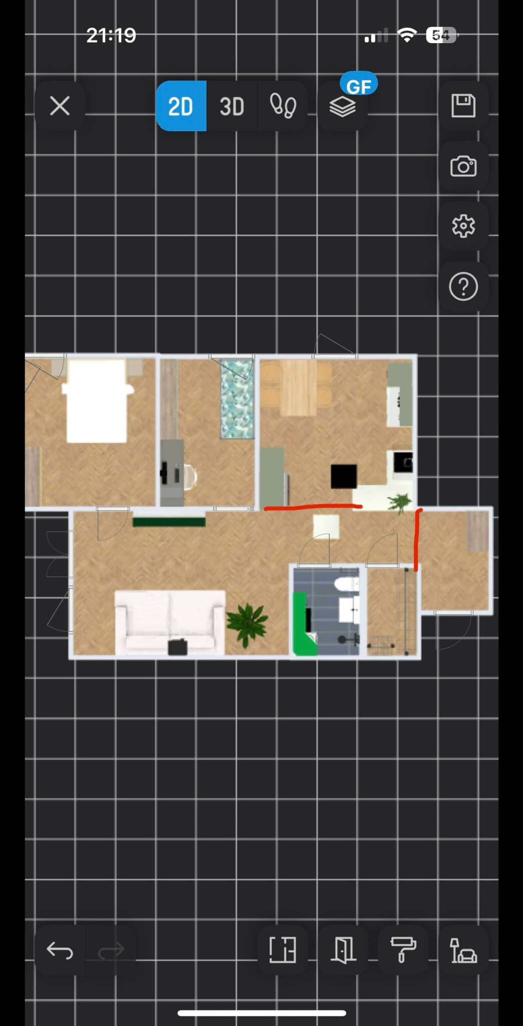

BirgitS
· Stockholms län
· 46 161 inlägg
BirgitS
- Stockholms län
- 46 161 inlägg
Ja, det där är väl naturliga ställen för lister och kommer ju att göra det räcker med normala socklar.
Obs! Du måste jämföra med anvisningarna för just ditt golv.
Sen skulle jag ju då personligen lägga något mer tåligt än parkett närmast ytterdörren, i och med att du tänker separera det golvet.
Mycket bra förslag, då kan man köra klinkers i hela halldelen, tack för tipsetBirgitS skrev:
