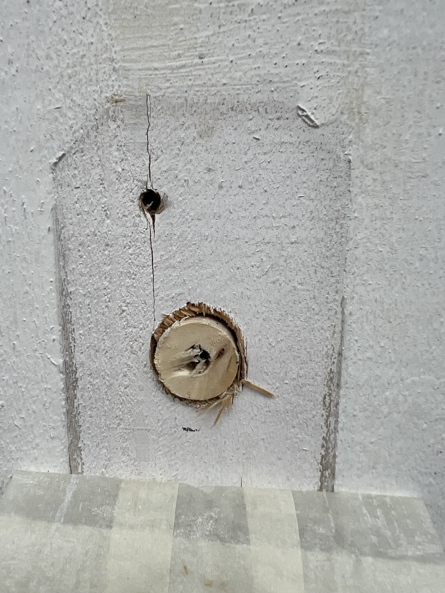

Hej
Tidigare var det ett vattenutkast här.
1. Min fråga är hur jag ska laga hålet i fasaden/panelen nu.
Det går inte byta ut just den panelen då de är
fasade.
2. Behöver jag ”täta” eller fylla hålet med isolering innan jag fixar.
Just nu har bara tillfälligt täppt igen hålet.
Hål i vitmålad fasadpanel med sprickor runt ett tidigare vattenutkast. Maskeringstejp täcker nedre delen av bilden.
Jag brukar tälja till en träplugg och limma fast med epoxy och såga av det som sticker ut när limmet har torkat.
