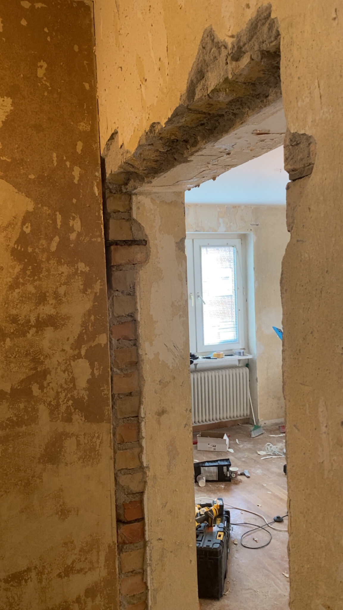

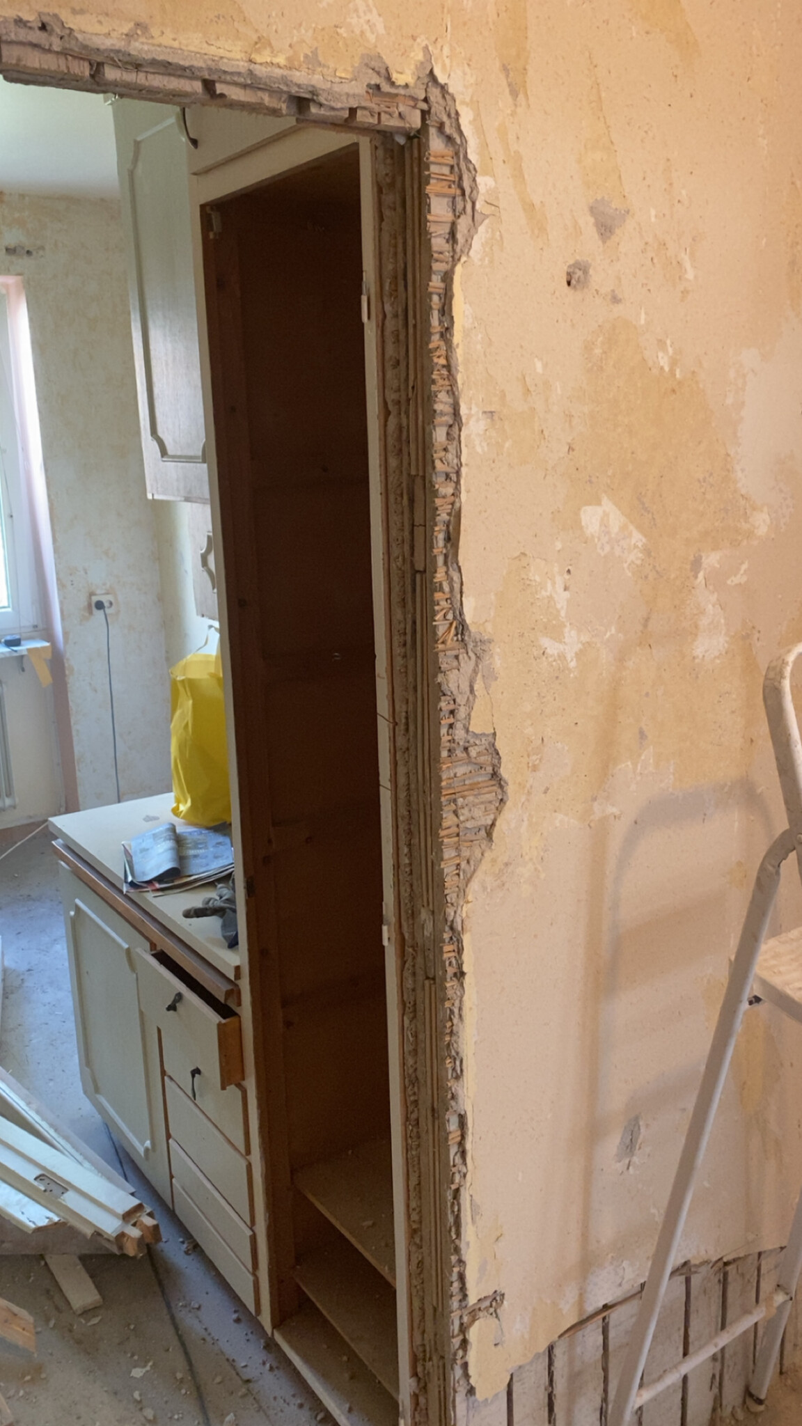

Har tidigare varit dörrar som jag nu tagit bort och vill endast ha det jämnt och fint utan att lägga nya karmar foder osv.
Vilket material bör jag köra med för att det ska hålla? Och tips och tekniker för att få det så bra som möjligt?
  • Öppning i en vägg där dörrar har tagits bort, synlig tegel och puts, rum med fönster i bakgrunden, verktyg och material på golvet.
  • Gamla dörröppningar utan karmar, blottade vägghörn; slitet tapet och inredning syns. Stege och byggmaterial i bakgrunden.

Jag skulle bygga en ram av reglar som fyller ut bredden på väggen minus skivmaterial, troligen med en stående regel på mitten av hålet. Skruvas in i väggen åt båda håll med lämplig plugg och skruv i murverke eller bara skruv i trä.
Sen dit med OSB+gips, eller bara gips innan du spacklar skarven mellan väggen och lagningen. För att det inte ska spricka så kan en remsa glasfiber/microlit eller liknande läggas in i spacklet för att armera det.
