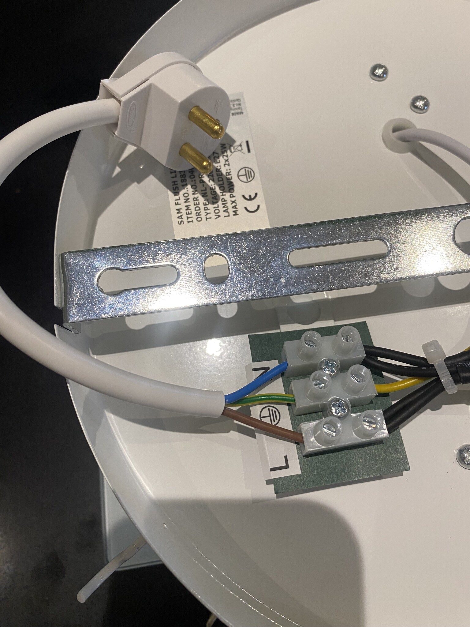

useless useless skrev:
Nej! Du ska ha en stickpropp med skyddsjord.
Vill bara trippelkolla försatt vara helt hundra. Är det bara att koppla in lampan nu?
  • Elektrisk lampa med synlig kabelanslutning och kontakt, redo för installation.

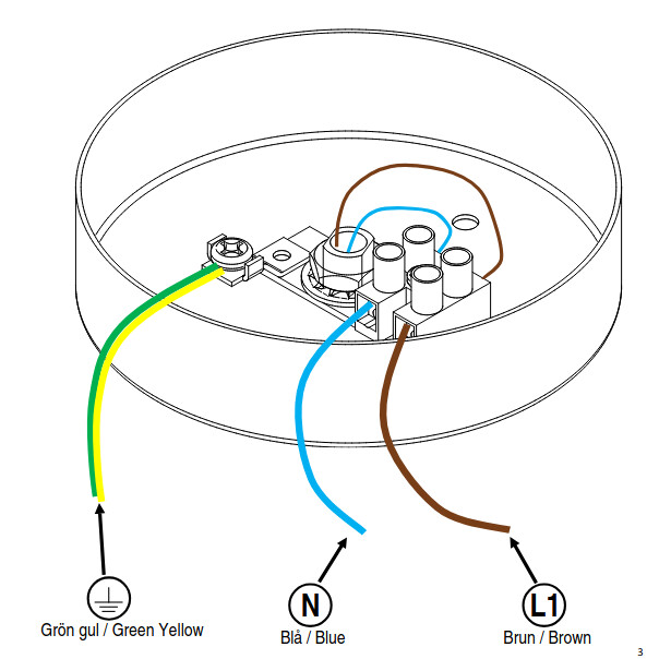

Elkabling för lampa med kablar i färgerna grön-gul, blå och brun. Texter: Grön gul, Blå, Brun.

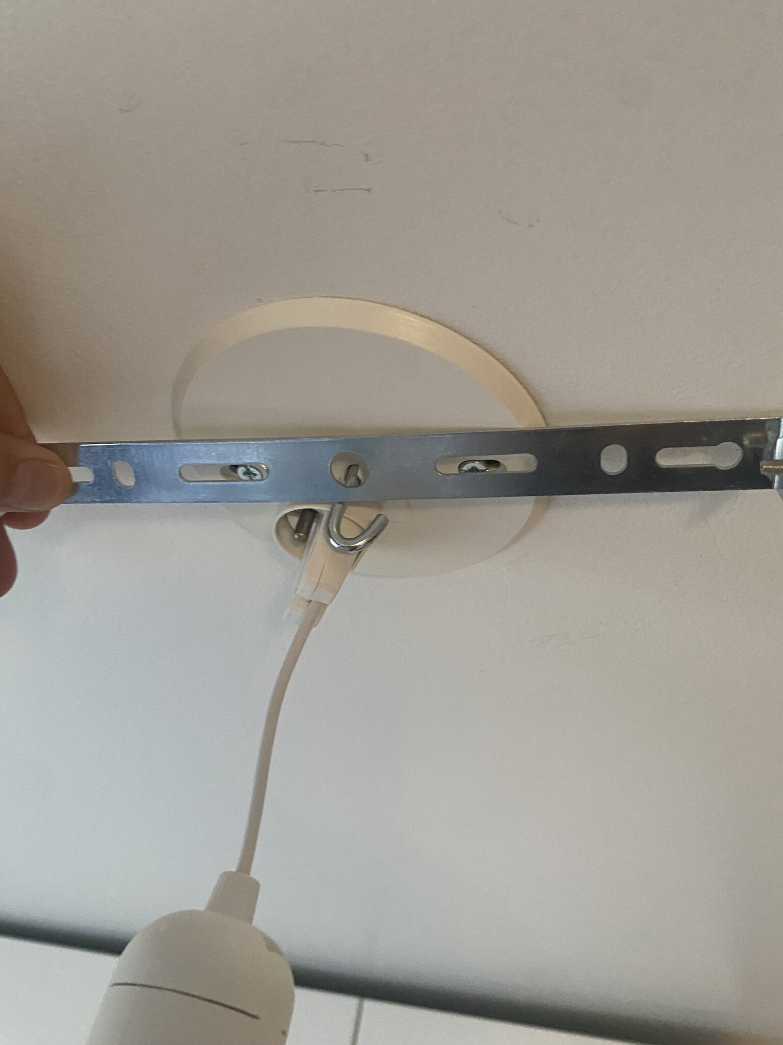

Så tanken att trä igenom kroken blev inge bra.
Min fråga nu är om jag kan skruva fast metallhållaren under den vita kåpan (inte på som bilden visar). Eller har ni något bättre förslag?
Metallhållare monterad ovanpå en vit takinfattning med en krok och elektrisk ledning synlig.

Kan du inte bara fästa en skruvögla i centrumhålet i plåthållaren, som du sen hakar i taköglan?
(Typ Biltema Artnr. 89-846)
