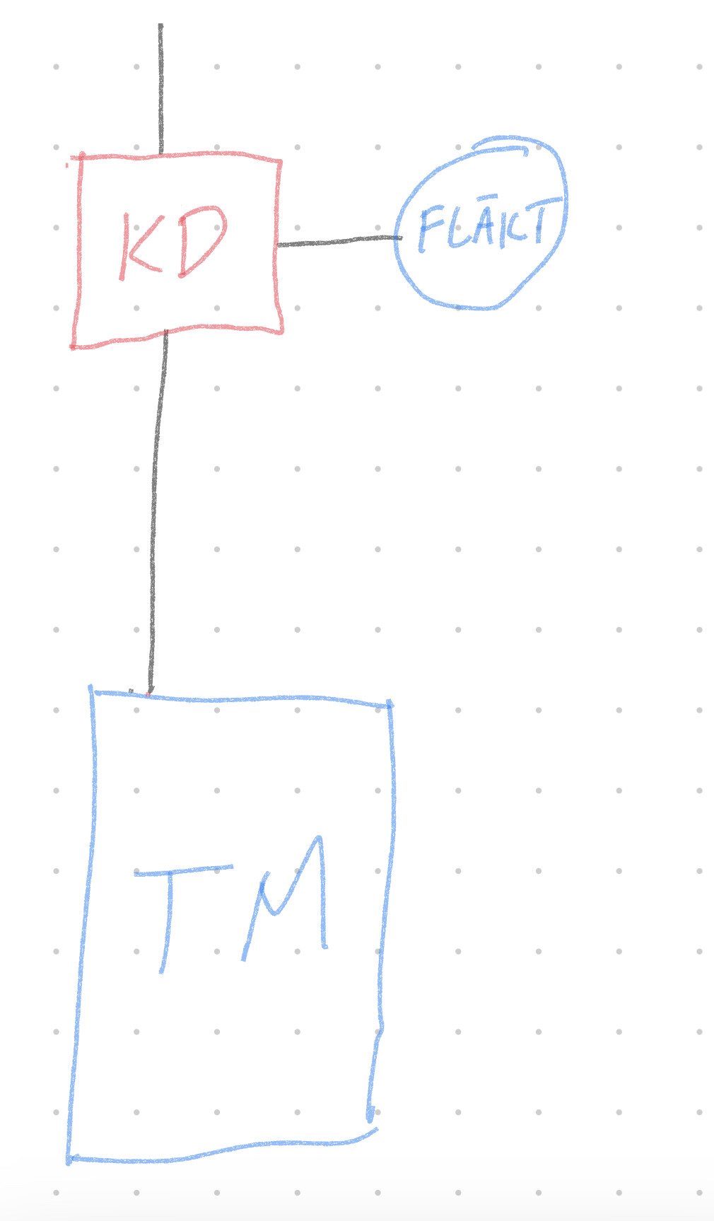

Vill börja med att säga att jag förstår att den typ av installation som jag har frågor kring ska utföras av elektriker.
I dagsläget har jag ingen fläkt i badrummet utan endast en ventil med självdrag, som inte är tillräckligt.
30 cm från ventilen går en kabel till ett vägguttag som försörjer tvättmaskinen. Jag tänker mig att jag kan ta ström från denna kabel, köpa en fläkt för kontinuerlig drift, och därmed inte behöva montera någon extern strömbrytare.
Min fråga är hur jag bäst ska koppla in mig på kabel som går till TM? Jag är med på att jag behöver en fuktsäker kopplingsdosa (KD) men skulle uppskatta info om hur ska skarva/koppla ledarna.
Biofogar skiss över situationen.
  • Enkelt handritat flödesschema med tre delar märkta "KD", "FLÄKT", och "TM".

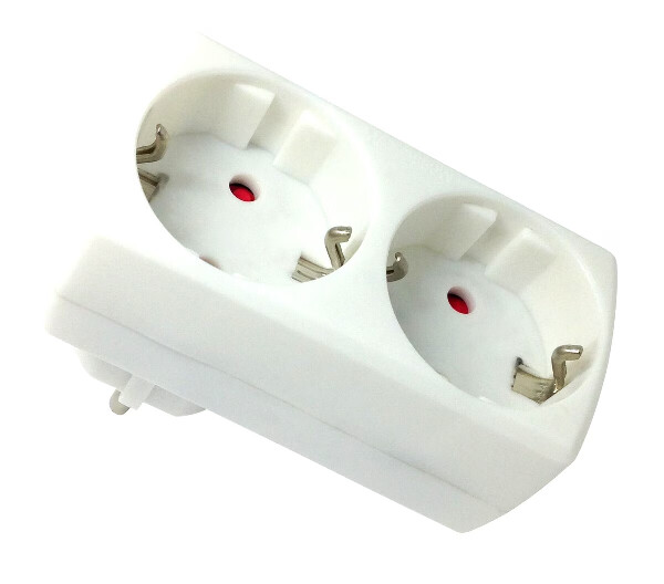

Om du har ett vägguttag kan du väl sätta ett tvåpoligt grenuttag?
Vit dubbel eluttagsadapter med jordningskontakter, isolerad bakgrund.
Ja, tänker mig någon fläkt som antingen har en fuktsensor alt. en som man styr med fjärrkontroll.
Uppskattar svaren!
Absolut, det skulle vara möjligt att dra upp en kabel från uttaget vid tvättmaskinen men tänker att det skulle vara en snyggare lösning att ha en kopplingsdosa i höjd med fläkten för att minimera kabeldragning.
Att sätta dit en grenuttag skulle ju funka men tänker att det finns snyggare lösningar.
Någon som kan göra en skiss på hur man skulle koppla i kopplingsdosan? Är det bara parallellkoppla ledarna?
Ja
För tex Fresh Intellivent behöver man ha fast fas och nolla framdraget, samt en tändtråd från strömbrytare. Den senare kan vara av impulstyp (om man vill köra intensivläge begränsad tid), eller en vanlig strömbrytare för belysningen så att man får förhöjd ventilation efter x minuter med y minuters eftergång efter att man släck lyset.
