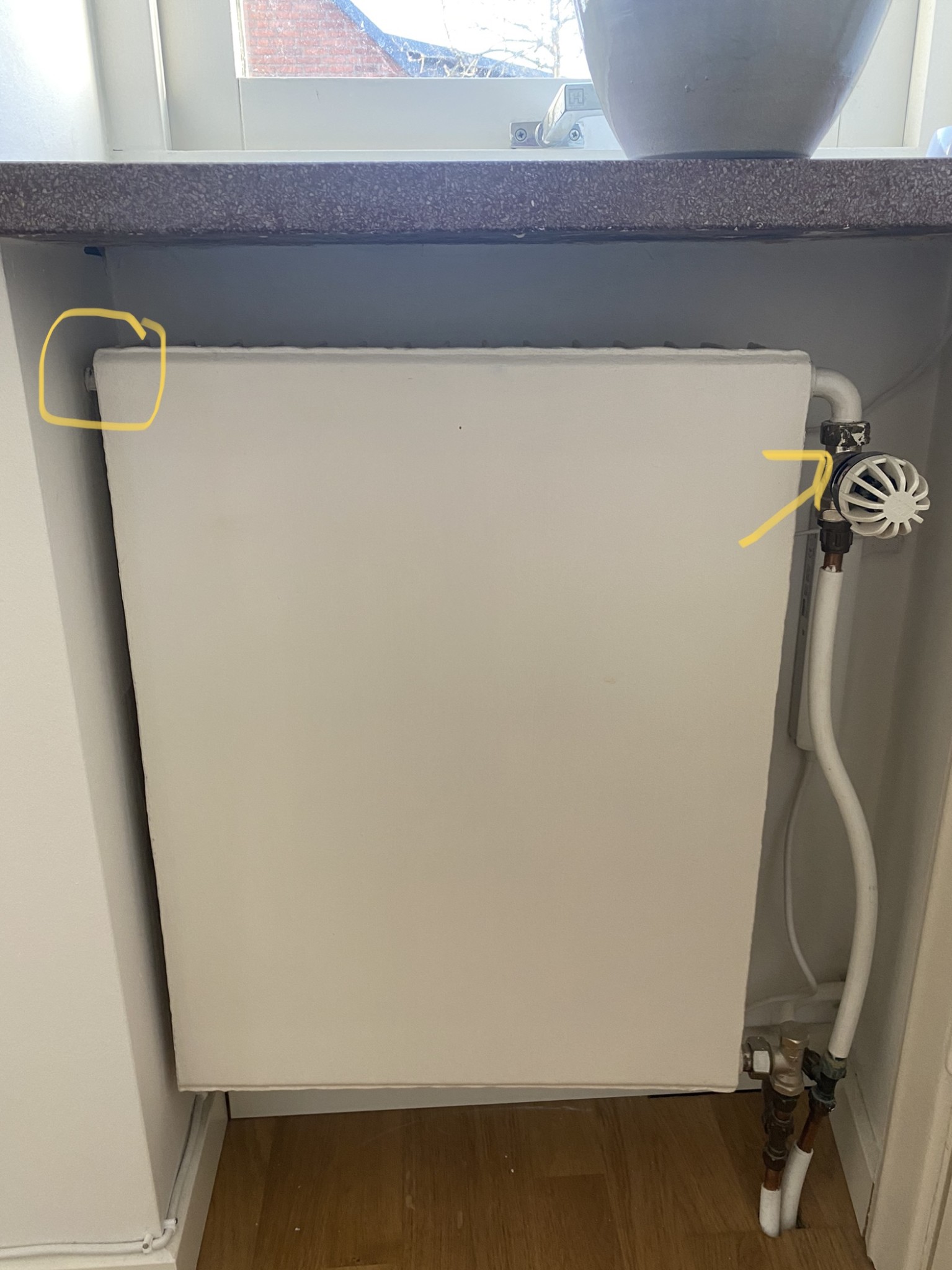

Har en radiator där det är minst sagt svårt att komma åt att lufta radiatorn. Går det att lufta på andra sidan där jag markerat? Är det då korrekt att stänga av termostaten och lossa försiktigt på muttern tills det börjar komma lite luft/vatten?

Är inte röris men jag svarar nej
Är det en firma som installerat?
Ser ut som dåligt hempul från en som inte vet hur det ska göras

Ja släpp lite på muttern vid ventilen så kan du lufta den vägen.
Toppen, tack :)

Det var då en väldigt klåpig rördragning. Visst går det att göra som du föreslår, som nödlösning. Men bättre är om du kan flytta elementet lite åt höger, så du kommer åt med en luftnyckel.

Ja verkligen, man undrar ju om man överhuvudtaget tänker när man gör sådär. Kan absolut testa om jag kan flytta lite på det, lite rädd för att röra för mycket på det bara :thinking:
Det löste sig. Jag kunde putta elementet lite åt höger, samtidigt som jag kunde få dit en vingklippt nyckel, sedan vara det bara att fippla lite med tången. Nu vet jag till nästa gång ;)
