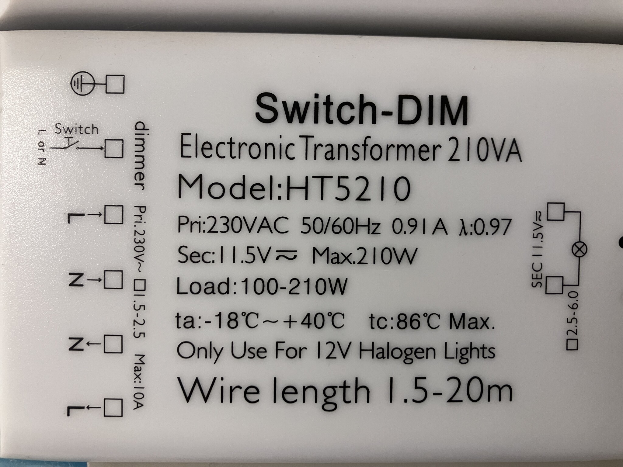

Hur ska jag hitta en transformator med wire lenght 20 m?
Jag har ett system med tio halogenspottar 12 v i taket i köket (g4). Alla drivs av en transformator med specifikationer som på bilden. Jag vill helt enkelt byta ut transformatorn. Lamporna är på 20w vardera.
Jag hittar helt enkelt inte en med samma specifikationer. Har frågat på elfirmor men de hittar inte heller. Firman som gjorde jobbet för 15 år sedan har gått omkull.
Jag får känslan av att det svåra är 20 meter. Men vad vet jag?
Jag är inte redo att byta till led då jag har två slingar till som är halogen. Jag tänker att det blir ojämnt ljus.
Har någon sett en sådan här transformator förr? Kan någon hjälpa mig bara en liten bit på vägen blir jag glad.
Det närmsta jag har kommit är en bruksanvisning men den transformatorn säljs inte längre.
https://www.elot.se/dokument/trafo-hytronic-manual.pdf
Om någon kan hjälpa blir jag oerhört tacksam.
/Peter

Jag kan inte hjälpa dig att hitta rätt transformator. Men 200 W på 12 V betyder en ström på 17 A och då undrar jag vilken sorts kabel/ledning som du har i kretsen. Krävs ju minst 2.5 mm2.
Märkligt att ledningslängden specifieras öht.

Jag får rätta mig själv lite. Det är 8 spottar. Om det har någon betydelse.P PapaVave skrev:Jag har ett system med tio halogenspottar 12 v i taket i köket (g4). Alla drivs av en transformator med specifikationer som på bilden. Jag vill helt enkelt byta ut transformatorn. Lamporna är på 20w vardera.

Jag inser inte varför trådlängden är specad på trafon. Om det handlar om spänningsfall så har inte trafon med det att göra utan det är ju en egenskap av trådarna, tvärsnitt och längd. För hög spänningsfall betyder mörkare lampor men trafon kan inte ändra något där.
Ta vilken som helst trafo för 12 V och med 200+ W

Intressant. Jag hade en elektriker här som satte upp transformator enligt bild men då lös lamporna svagare ju längre bort de var.T Thomas_Blekinge skrev:Jag inser inte varför trådlängden är specad på trafon. Om det handlar om spänningsfall så har inte trafon med det att göra utan det är ju en egenskap av trådarna, tvärsnitt och längd. För hög spänningsfall betyder mörkare lampor men trafon kan inte ändra något där.
Han lyckades inte lösa problemet, lämnade kvar transformatorn och slutade svara när jag ringde. Ung nyutexaminerad kille. Jag är inte sur på honom. Alla är ju ju nya på jobbet någon gång. Men jag vill ju gärna få igång systemet.
Svagare ju längre bort de var - hade du det problemet innan du bytte transformatorn?P PapaVave skrev:Intressant. Jag hade en elektriker här som satte upp transformator enligt bild men då lös lamporna svagare ju längre bort de var.

Många säger att mäta är att veta, och i just detta fall håller jag faktiskt med fast endast om man har ett instrument som klarar av att mäta denna sekundärspänning som kan bestå av en fyrkantvåg. Halogen (glödljus) är känsliga för spänningen. Den nya trafon ger kanske lite lägre spänning som endast visar sig längst bort.

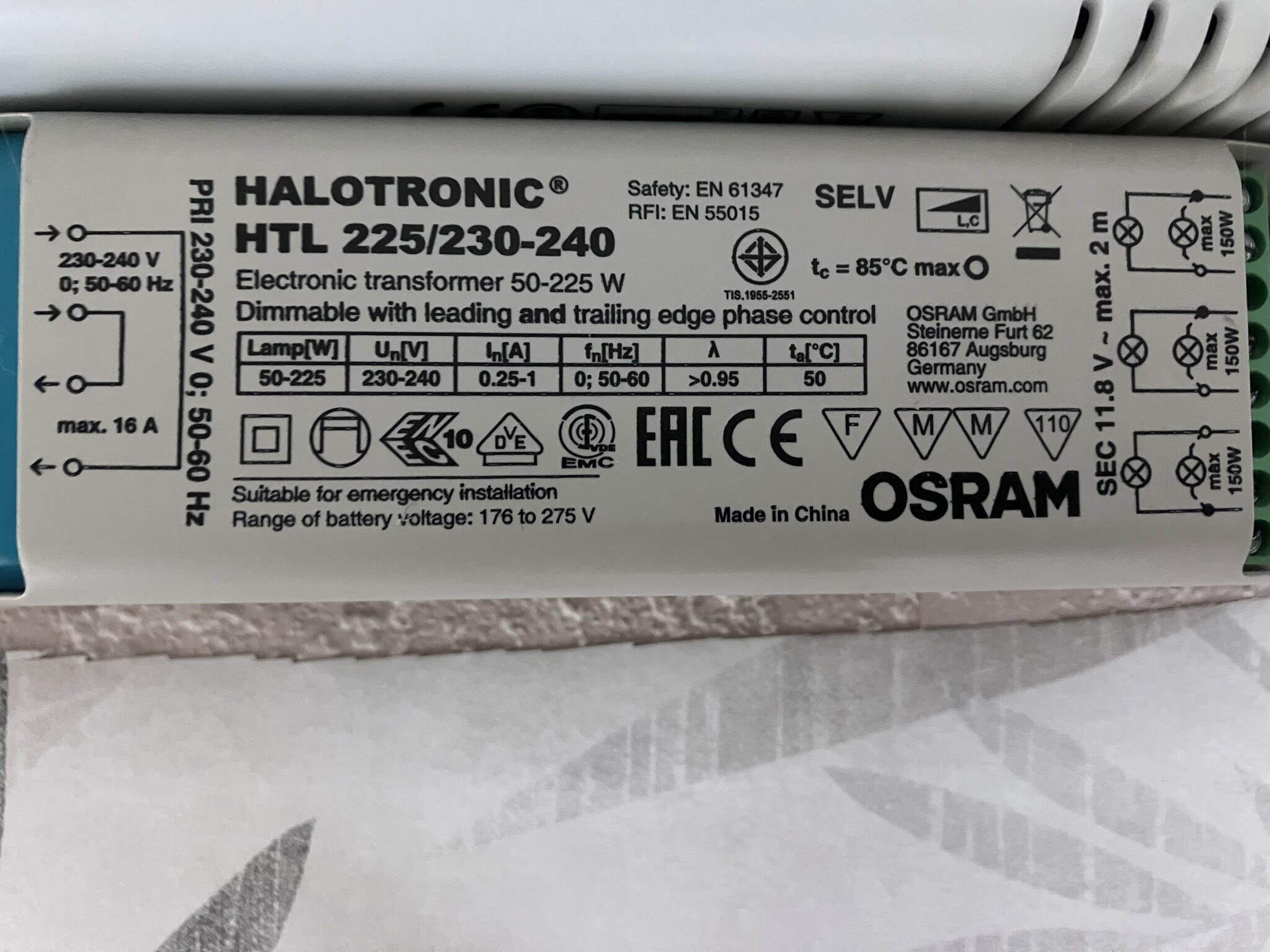

Ligger alla spottar i samma slinga eller är det uppdelat? Första trafon hade ju bara en sekundärutgång och den andra har ju tre. Hur är det kopplat?
Är lamporna, (8 st, 20 W/st) uppdelade på flera utgångar på trafon på bild?
Det blir ju alldeles för mycket för en utgång där det är angivet max 150 W. Man bör ha god marginal där.
Sedan blir ju ledningen på sekundärsidan också alldeles för lång. Eller är trafon flyttad så spottarna hamnar inom 2m?
