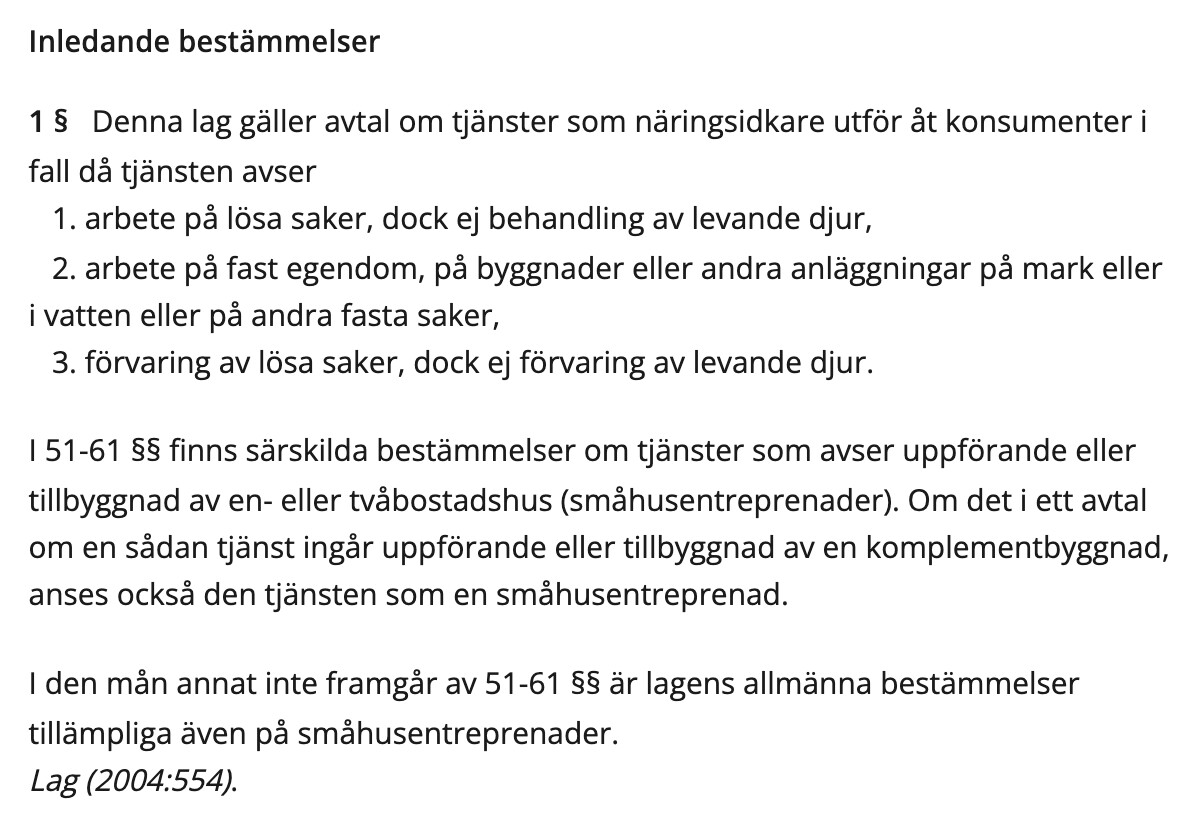

Delar inte uppfattningen om vad det låter som att TS köpt; jag tycker att det låter som att han köpt en fastighet på vilken det enligt avtalet ska finnas ett hus enligt viss spec vid tillträdet.Claes Sörmland skrev:
Det vore bättre för TS om det vore som du tolkar det, då jag håller med om att konsumenttjänstlagen då skulle gälla för övervåningen. Jag förstår bara inte var du eller @Farstatjej90 får en sådan tolkning ifrån.
Jag får den tolkningen från konsumenttjänstlagen. Man kan inte förhandla bort den lagen bara för att t ex säljaren vill. Och säljaren är ett företag som köper och utvecklar fastigheter, alltså säljer byggnationstjänster. Och här har man sålt en byggnationstjänst till TS i samband med ett fastighetsköp om jag uppfattar det rätt. Då kickar konsumenttjänstlagen in, se 1 §:Nötegårdsgubben skrev:
Men jag kanske är helt ute och cyklar men då vill jag gärna ha hjälp att förstå varför.

Jag är inte alls säker på att du är ute och cyklar, men vi ser olika på affären.
Jag ser ett företag som säljer en fastighet med ett färdigbyggt hus framför mig. Ett företag som tar på sig byggherrehatten och exempelvis är den part som godkänner slutbesiktningen. Därefter får TS tillträde till fastigheten och har då köpt en fastighet med vissa avtalade specifikationer uppfyllda (som inte fanns vid kontraktstillfället).
Jag tänker då att 4 kap. 1 § jordabalken tillåter den typen av blandade fång och att bygget då bakas in i fastighetsköpet, såsom tredje meningen den paragrafen tillåter: ”Köpes utom fast egendom även annat mot en gemensam köpeskilling, är det tillräckligt att köpehandlingen innehåller en uppgift om gemensam köpeskilling.”
Eventuella fel blir då att hantera enligt 4:19 JB; ett fel enligt den behöver ju inte ens vara dolt.
Men jag förstår om man menar att eftersom att fastighetsägandet huvudsakligen övergår till TS vid kontraktsskrivningen så borde konsumenttjänstlagen ha företräde. Givet vem som gjort vad och hur tror jag dock inte att det givet är så.
Oavsett vilket tror jag att det är viktigt för TS att hålla fast vid att det är fastighetsutvecklaren som är motparten. Den enda andra som jag kan se kan vara aktuell motpart är besiktningsmannen som gjort slutbesiktningen, men denne jobbade ju åt utvecklaren.

Det här måste rimligen vara en rätt enkel fråga att svara på, om jordabalken har något sorts företräde framför konsumenttjänstlagen när man som köpare dels vill köpa fast egendom och dels byggnationstjänster av en näringsidkare. Detta gränsland uppstår ju typ väldigt ofta vid småhusentreprenader på obebbygd tomt.

Inte nödvändigtvis, det kan ju bero på hur man skriver avtalet också, och vad man hade för intentioner då. TS uppfattning är ju exempelvis att han köpt en fastighet med ett färdigbyggt och färdiginrett hus på (jordabalkstolkningen alltså), men det är ju inte säkert att säljaren ser det så. Eller, som du är inne på, att det inte går att välja lag.Claes Sörmland skrev:
Jag kikade under 4:1 i lagen .nu, men där verkade inte finnas några länkade rättsfall som hanterar frågan.
