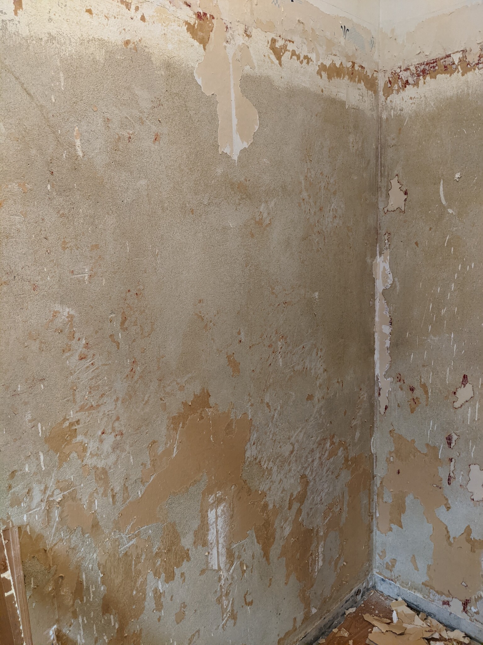

Finns det någon vänlig själ som kan vägleda en nybörjare genom en enkel tapetsering. Jag trodde det skulle vara så enkelt som att sätta non-woven tapet ovanpå den gamla. Men första våden bubblade sig så då började jag riva bort den gamla tapeten under. Den visade sig inte sitta så bra så på de flesta ställen kom jag igenom tre lager ner till något som kanske är puts under. Det är skrovligt och rätt poröst. Fläckvis sitter det kvar tapet som verkar sitta ordentligt. Jag har förstått att jag ju måste göra ett visst underarbete innan jag kan tapetsera och nu har det här lilla helgprojektet vuxit till något större än jag var beredd på.
Jag har försökt googla och kolla på instruktionsvideor men blir inte klok på hur många lager och av vad jag behöver lägga under nu för att kunna tapetsera på. Kan någon förbarma sig över en vilsen själ och hjälpa mig reda ut det här? Behöver jag få bort all gammal tapet eller är det ok att den sitter kvar fläckvis? Renoveringstapet läste jag om att man kunde grunda med och det lät först bra men sen verkar det som att den täcker inte så mycket som man kunde hoppas? Kommer bredspackling behövas? Och behövs renoveringstapeten om jag bredspacklar? Kanske behövs även det som kallas djupgrund först innan bredspacklingen, som en sida rekommenderade? Eller finns det andra för mig okända sätt att angripa detta problem?

Om du lämnar tapet kvar så behöver man en spärrfärg som förhindrar den gamla tapeten ifrån att bubbla, sedan blir det bredspackling av väggen och slipning innan du kan lägga på din tapet😊T Tandkräm skrev:Hej!

Ånga bort alla tapetrester med speciell ångare, sedan bredspackla, slipa väggen, gärna med härför avsedd väggslipmaskin lämpligen kopplad till tex en Kärcher industridammsugare. Därefter komplettering av spackling om så behövs, sedan räcker det med handslipning. Har du sprickor i putsen rekommeneras att du "armerar" med tunn omönstrad målarfilt över den/dom delarna av väggen innan du sätter tapeten. Spackla övergångar från väv så dessa inte syns när tapeten lagts på
Ånga är rätt bra men jobbigt. det går lika bra med att rolla på med tapetklister tjock och klä med vanlig gladpack eller en stor plast. Låt det sitta minst ett dygn, sen kan du ta en spackelspade ( lika som att dra ut spackel med ) och bara skära av tapeterna när dom är mjuka/lösa. Lite kladdigt blir det, men inget hästjobb. Efter det så är säkert väggen ren om inte ett varv till med klister. Efter det så slipa av väggen med 240 sandpapper och känn om den är slät, Annars blir det att spackla hela väggen om den inte är slät. Är den slät så renoveringstapet, glöm inte att om det är puts på väggen, smörja in den med massor av tapetklister , slätas av ed vanlig bred pensel och får torka, då ramlar inte den nya tapeten ner. Glöm inte att täcka golvet
Vi har nyss avlägsnat minst 5 lager gammal tapet i 3 rum. En ångare är helt oslagbar. Allt är jobbigt men med rätt utrustning går det bättre. En väggslipare är tung att hålla men resultatet blir jämnt och fint
Tack för tipsen! Vad tror du om metoden som nämndes ovan att bara lägga spärrfärg eller tapetgrund på tapetresterna? Lät smidigare än att ta bort, men kanske inte blir lika bra? Väggen är rätt ojämn så misstänker att det tyvärr kommer behöva bli bredspackling sen😊J jonaserik skrev:Ånga är rätt bra men jobbigt. det går lika bra med att rolla på med tapetklister tjock och klä med vanlig gladpack eller en stor plast. Låt det sitta minst ett dygn, sen kan du ta en spackelspade ( lika som att dra ut spackel med ) och bara skära av tapeterna när dom är mjuka/lösa. Lite kladdigt blir det, men inget hästjobb. Efter det så är säkert väggen ren om inte ett varv till med klister. Efter det så slipa av väggen med 240 sandpapper och känn om den är slät, Annars blir det att spackla hela väggen om den inte är slät. Är den slät så renoveringstapet, glöm inte att om det är puts på väggen, smörja in den med massor av tapetklister , slätas av ed vanlig bred pensel och får torka, då ramlar inte den nya tapeten ner. Glöm inte att täcka golvet
Sitter allt annat fast så måste du lägga en spärr för att inte det som nu sitter ska bubbla och släppa. Troligtvis måste du spackla en del och det är vått och kan lösa upp det som finns på väggen. Lika med att sätta tapeter, blött som tusan i början. När spacklet kommer på så kommer det nog kanske att ge någon bubbla, då blir det ett varv till att riva.
