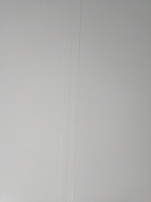

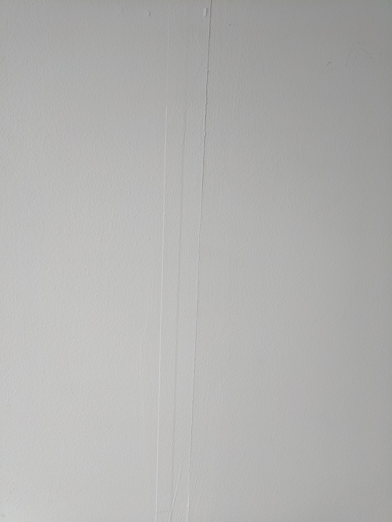

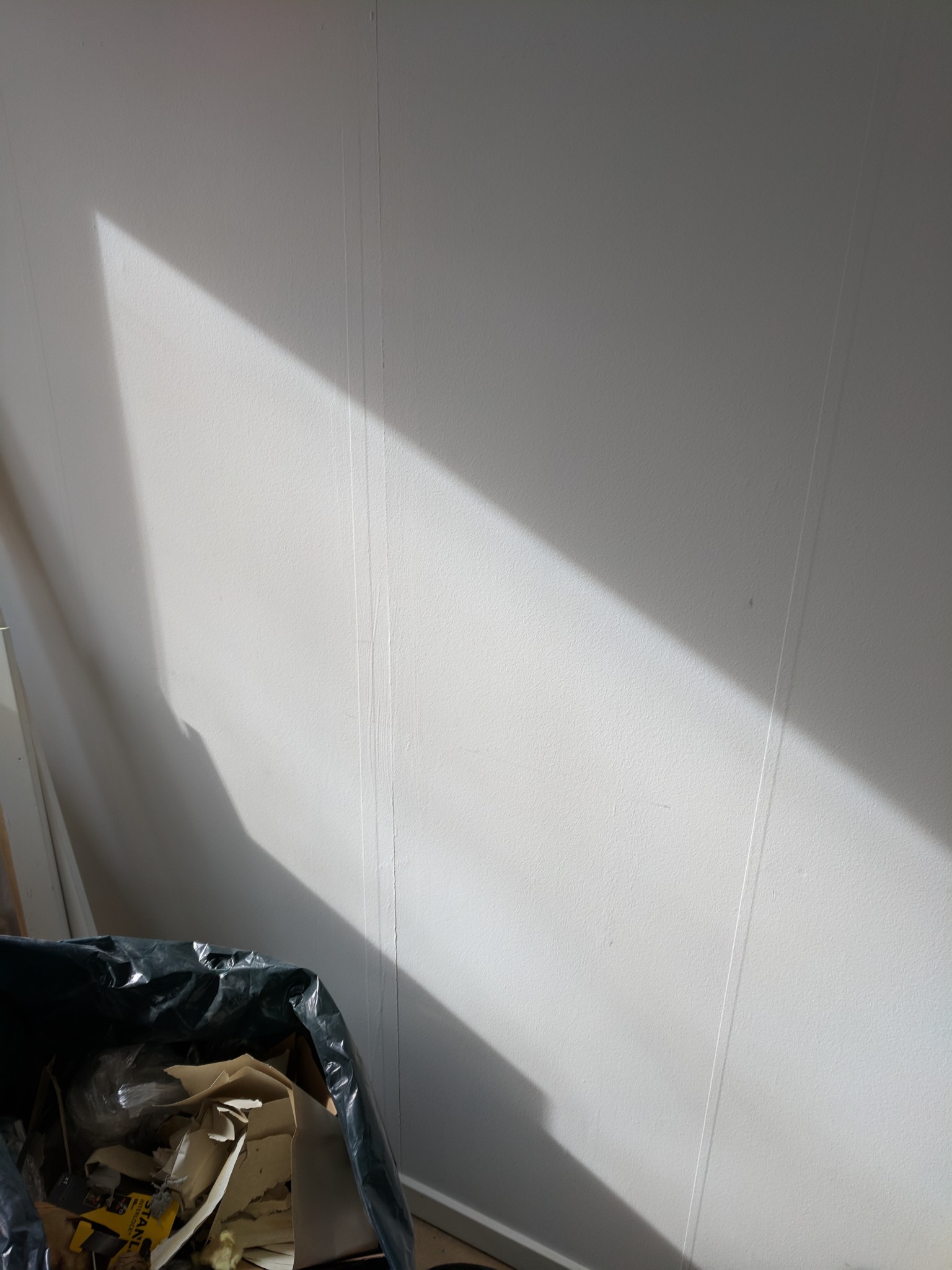

1: Det vinns lite sprickor mellan gipsskivor. Inga konstigheter, det är väl normalt i ett trähus tänkte jag. Men jag har nu insett att stjärnan har satt renoveringsgips på spånskiva, vilket antagligen betyder att det inte sitter någon remsa i skarven. Hur tycker ni man ska hantera en sån situation? Lägga en skarv utanpå och spackla en 60 cm bred remsa för att ta upp höjdskillnaden?
2. Detta gör mig osäker på där ställen där det sitter valigt 13 mm gips. Jag är helt enkelt inte säker på att han använt remsa där heller, för det har spruckigt även där, tämligen pålitiligt precis i skarven. Finns det något bra sätt att sätta en remsa i efterhand. Ska jag gå in med surformeni skarven och skapa en kanal i efterhand?

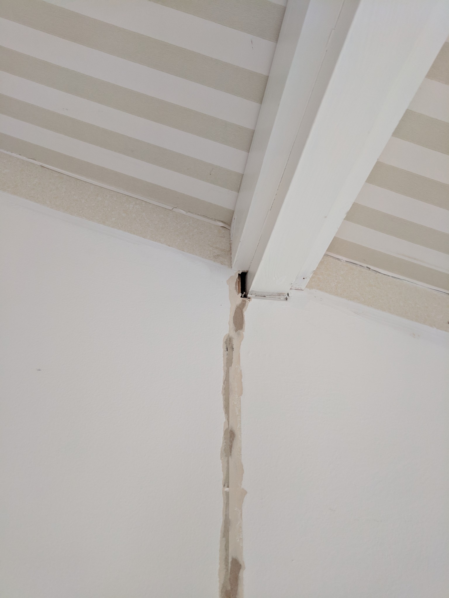

3. Det finns ett par ställen där det är generösa hål mellan gipset och den exponerade träbalken i taket. Vad fyllen man på med här? Bara lite lös gips? Eller en rejäl klick av hemfixarens älskling: Akryl?

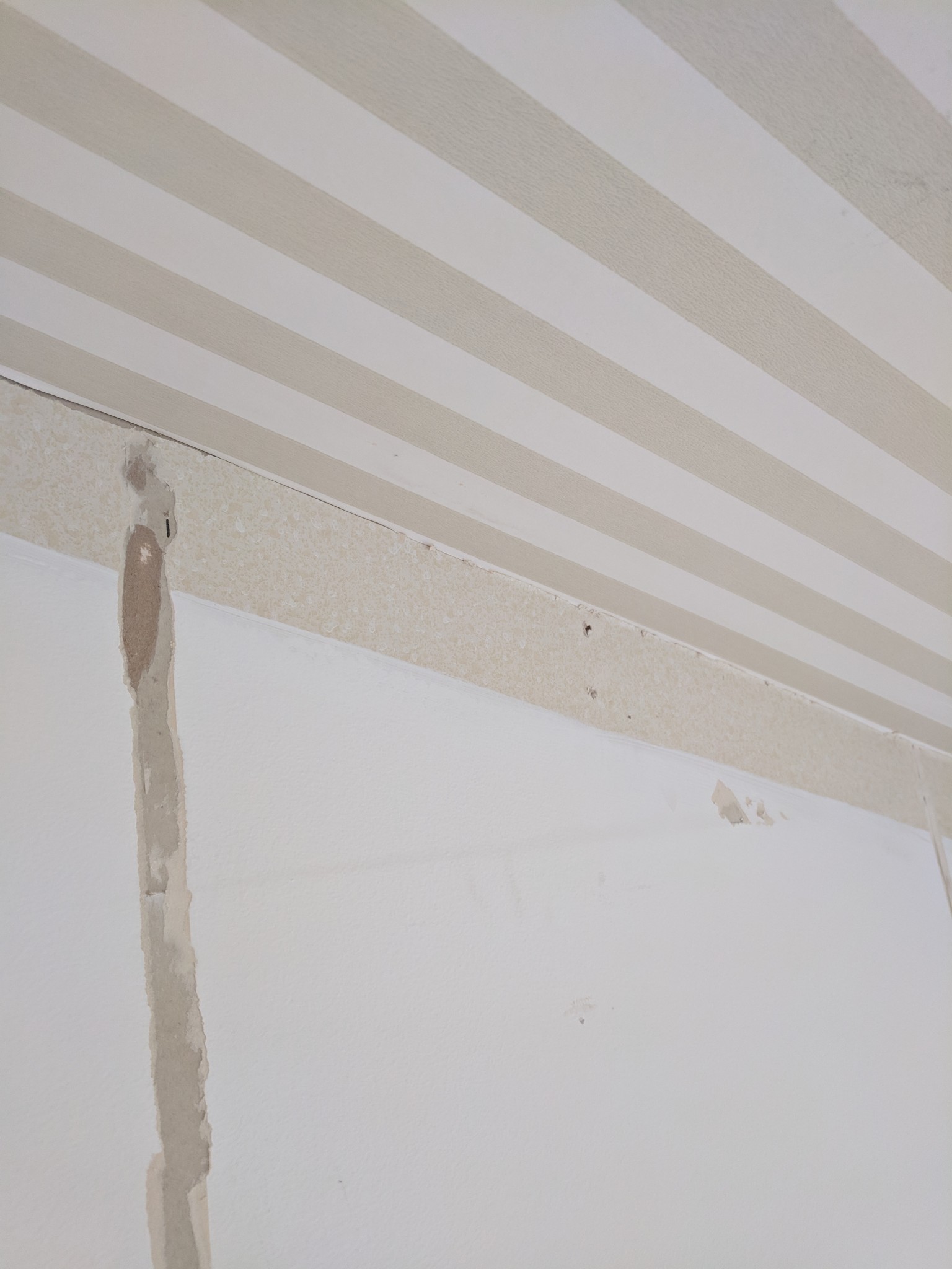

4. Sent i lördags natt, när jag jobbade ostört med preppinsåg jag vilken enorm sopa jag har att göra med. När jag trycker på gipset i vinkeln vägg/tak, flexar skiten. Gipset är alltså inte fixerat hela vägen ut. Perfekt om man vil ha lite extra självdrag, irriterande om man vill ha ett bra slutresultat. Denna skarv har tidigare varit täckt med en ful list, en lösning som verkar vara förre ägarens favorit. Hur gör man för att få det snyggast om man vill tapetsera vägg och måla tak, istället för att göra tvärt om (!) som förre ägare? Jag tänker att jag skär lossa all lös tapet, spacklar både vägg och tak mot där de möts, lägger en sträng akryl för att stänga igen, målar tak, och sist tapetserar väggen. Det enda alternativ jag kan tänka mig är att lägga en vikt pappremsa i vinkeln, som man gör i vanliga hörn, men det känns oöverstigligt jobbigt att göra detta då det blir väldigt jobbigt att få till taket så att det ser snyggt ut efter enbart målning.

Spackla ut sprickorna och sedan limmar du en pappremsa över skarven. Spackla sedan till önskat resultat.
Du kan göra det med våtrumslim. Inte tapetklister - det kan släppa sen när du spacklar. Limma flödigt och dra av med en spackel så att du får full täckning. Låt torka ordentligt innan du spacklar. Annars släpper limmet.
