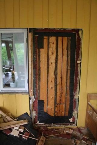

Håller på såga ur för en altandörr som ni ser på bilden..
Mina funderingar är:
Kan jag bara såga ur för altandörren i timmret eller finns de risk att de kan
ge vika på någe sett. Timmret är väl cirkus 10-15 cm tills jag kommer in i rummet.
Bäst är väl tigersåg förmodar jag och finns de blad som räcker med 15 cm?

Annars så sågar/hugger du ur genom halva stockarna ovanför dörren och fönstret och fäller in en liggande regel som växlar av fönstret/dörrhålet innan du kapar av stockarna, gör så från bägge sidorna men ta en i taget.
Kolla lite på denna sida under stomme och timmer så finns det lite info.
http://web.njv.slu.se/buh/
