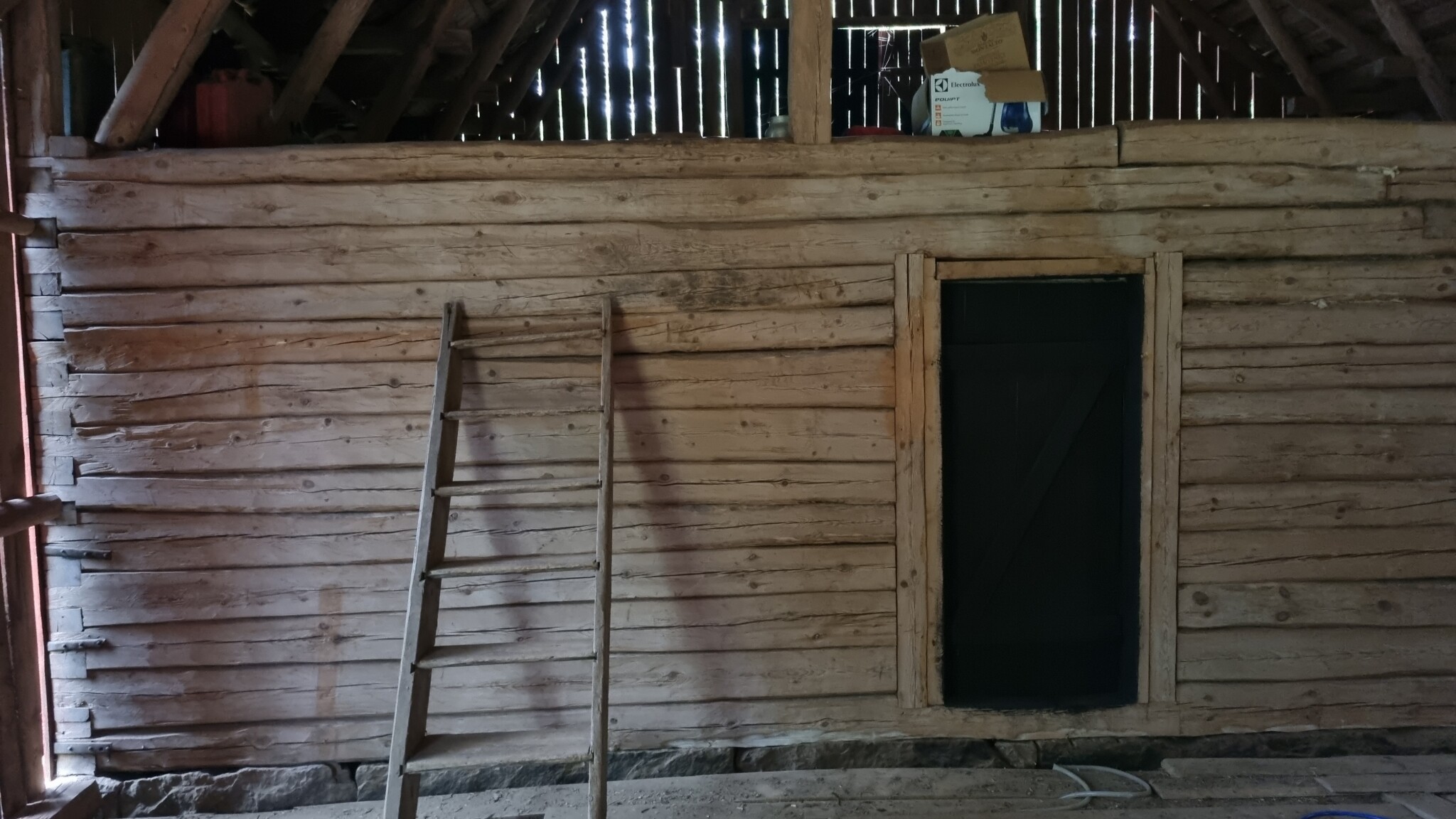

Är det okej att olja in detta timmer inuti min 140åriga ladugård? (Flera bilder)
Jag har precis rensat klart genom varenda liten springa i ladugården i den del jag ska bygga ett gym som till mestadels kmr stå kallt. Tänkte att det vore coolt att ha timmret exponerat som en av väggarna. Vill gärna olja in den dock, om det är okej? Här är en bild på väggen:

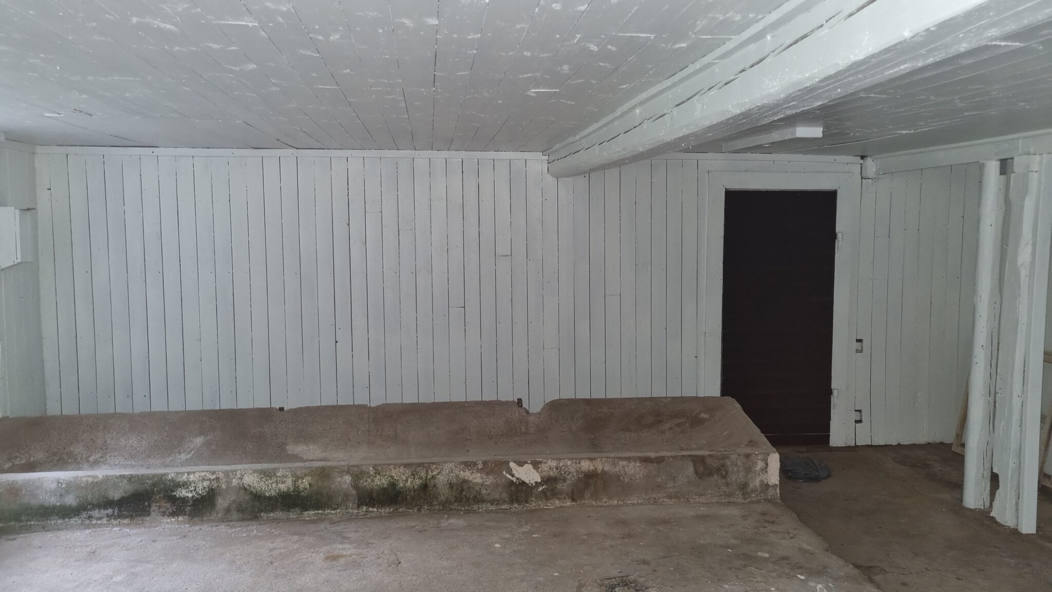

Här är en bild bakom timmret (höns och grishus som jag restaurerat)
Träd andas ju osv, man vill inte stänga inne fukt. Det timmret har fått torka i 140 år och har spuckit på många ställen.

Ja, det går väl att olja in väggen till fähuset om du vill det. Det lär gå åt rätt mycket olja.
Vad gäller väggen du tänker isolera; varför då? Det är ingen mening med att isolera den väggen när det ser ut som att du har resten av logen, inklusive taket, oisolerat. Det räcker att slå på någon slags panel på insidan så blir det vindtätt, åtminstone.
(Med reservation för att 'fähus' och 'loge' kan heta något annat på din dialekt.)

Var är det du ska bygga ditt gym? Fähuset är helt klart smidigast, där har du redan hyfsat täta väggar och ett slätt betonggolv.
Paraffinolja funkar säkert, men det är en fossil produkt. Kokt linolja är vegetabilisk. Oljar du en timmervägg med linolja är risken för att väggen ska självantända i princip noll.

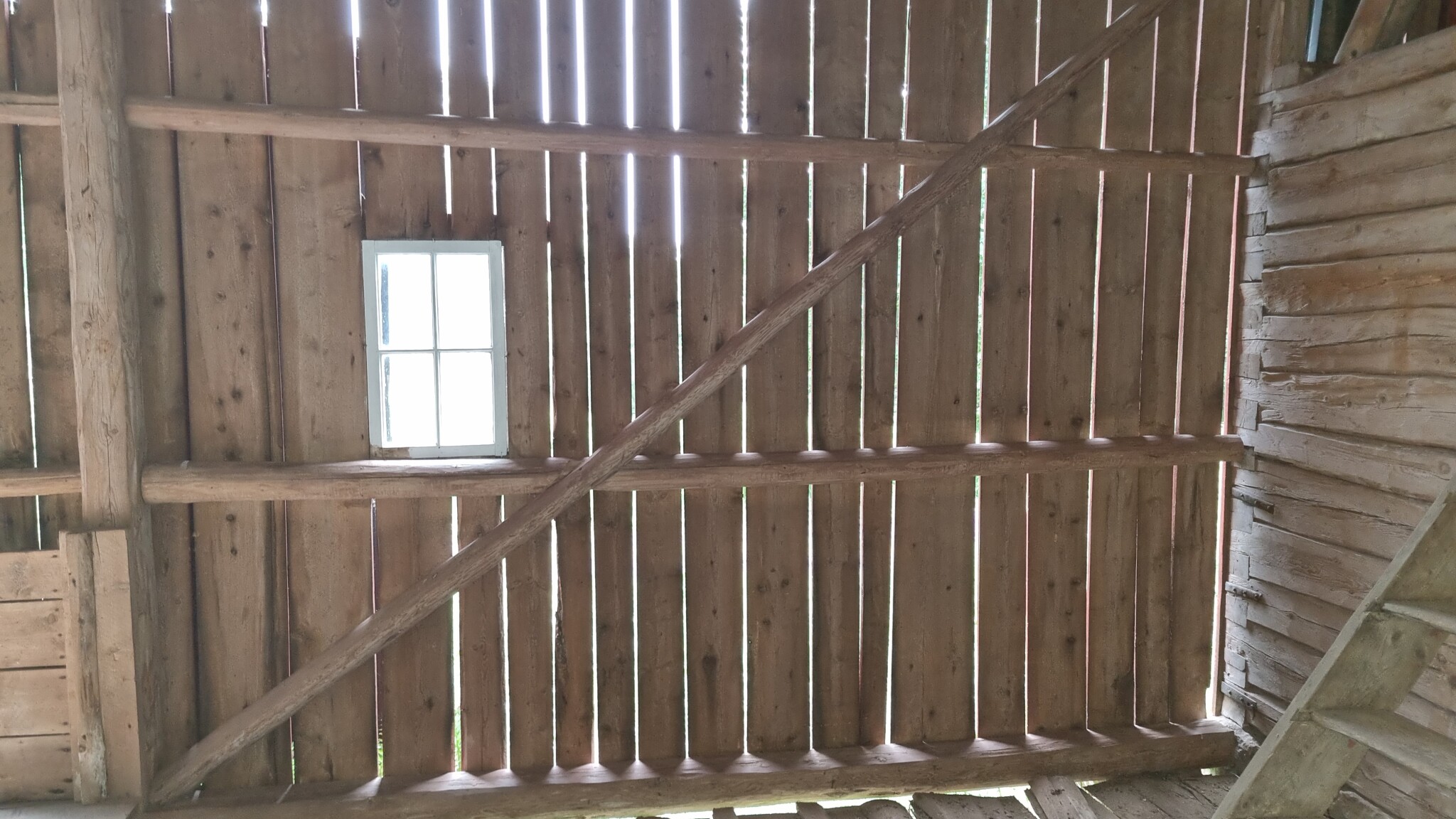

Fähuset har för lågt i tak för gym. Logen är mkt snedtak och förvarar mkt bröte däruppe. Fixade upp logen och fähuset. De hade halvt fallit ihop och fähuset hade inte målats på 50+ år)SågspånPappspikEternit skrev:
Lite terminologi först; fähuset är den delen av ladugården där djuren bodde. Logen är utrymmet utanför, där man hanterade kärvar med säd förr. (Ovanför fähuset ligger höskullen på rikssvenska, jag bor i Småland så jag förvarar hö på rännet istället.)

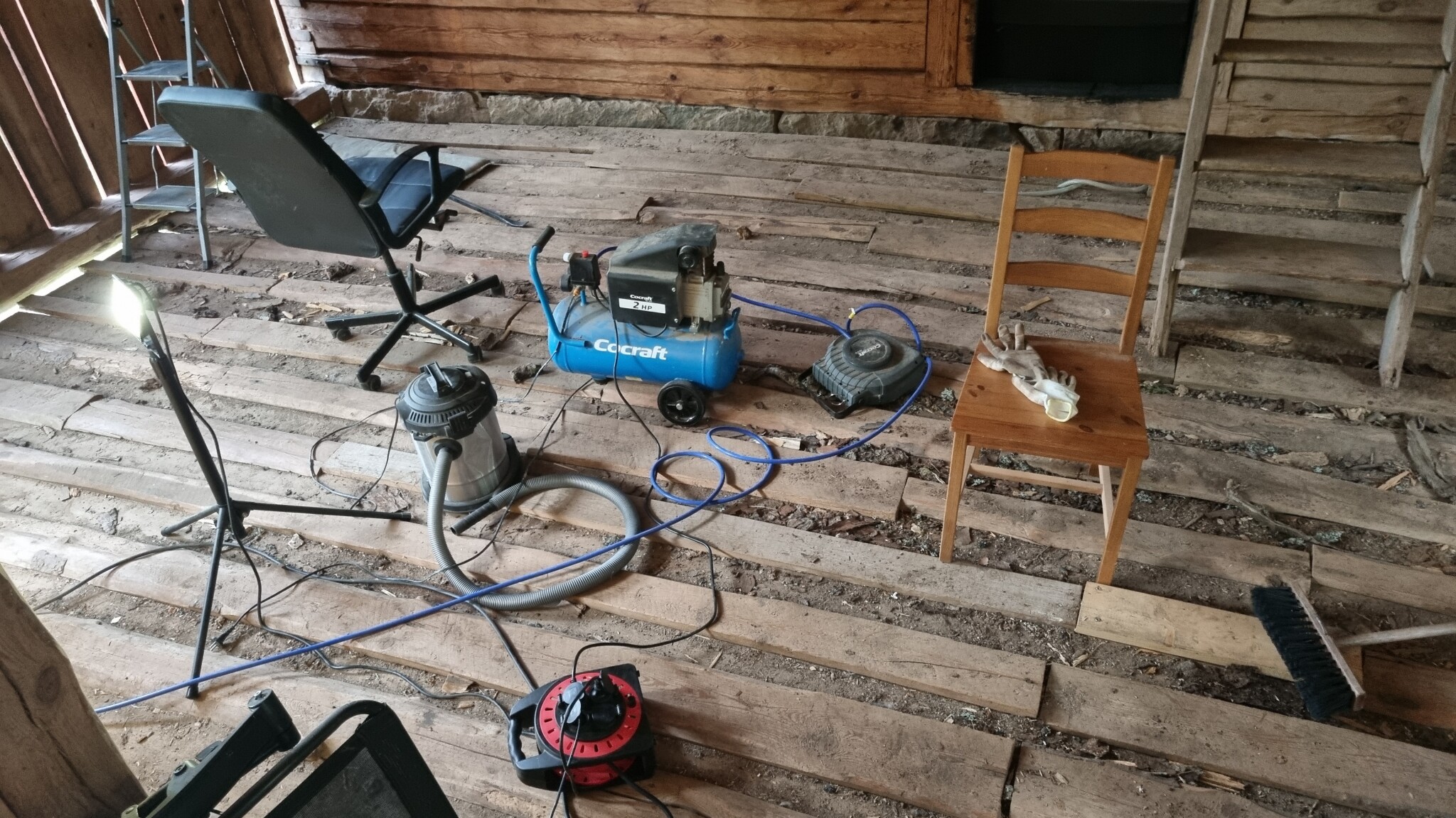

Den del av ladan som är timmrad:
står i "vanliga delen" av ladan. Dena använder jag inte alls då golvet är skräp och ladan är stor nog ändå. Det är sånt gammalt lagt golv som är byggt som en planka över en annan(ojämnt), tänk dig som så man lägger läkt emellan panel. Helt odugligt så den blir perfekt för mitt ändamål.

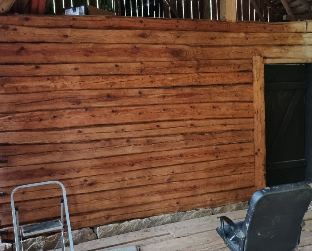

Lite dålig bild men utifrån min oersonlig smak blev det ett gott resultat. Mobilen dog precis när kag blev helt färdig. Drar nog på ett lager till med olja. Träet sög upp det ordentligt. Det var väldigt torrt.
Oljningen var lätt men det förberedanden arbetet: ta bort spik, brädor och pinar som var upphängda, sandpapprat några ytor, men framförallt borstningen och trycklufta bort all skit på väggen speciellt springorna där virket var sprucket tog en jäkla tid.
Fick ett gott intryck av parrafinolja. Ytterst liten lukt. Giftfri osv. Detta är bara min personliga åsikt. Jag vet att alla har olika åsikter.

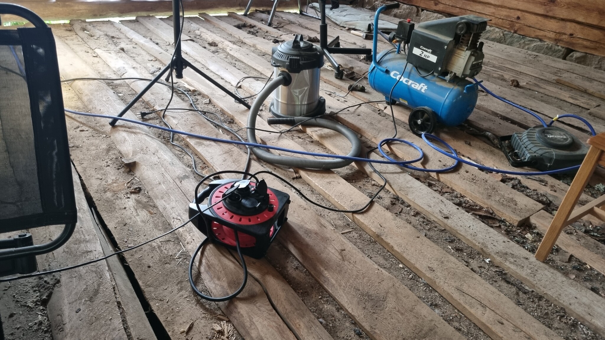

Här är den 'bra' delen av golvet::
ì
Finns små farliga hål man ramlar igebom här och där.
Ska ta och läggs byggplast med grus och makadamm ovanpå jorden, som diffusionspärr
