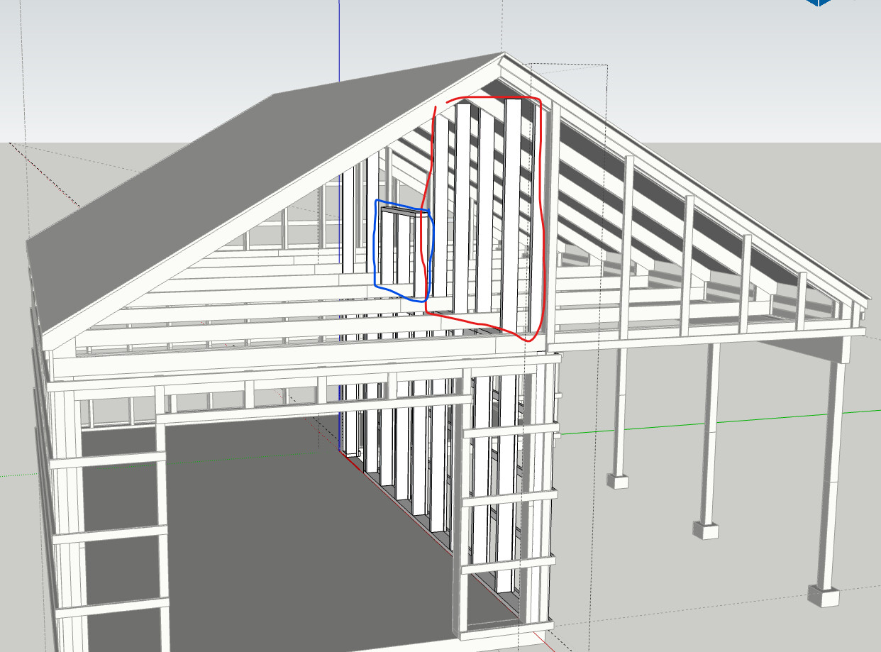

Håller på och ritar garaget och en fundering som dykt upp är hur jag gör med väggen där garaget möter carporten ovanför/i takstolarna.
Garage-delen ska isoleras och carport-delen vill jag ha ett "innertak" på. bör jag fortsätta väggen komplett( vindväv och panel) hela vägen upp till råspont eller räcker det med endast vindväv (röd ruta i bilden)?
Alternativt räcker det med typ 1 m hög vägg endast med vindväven (blå ruta i bilden)?
Som jag ser det ska den där väggen endast fyll ett syfte, att hålla isoleringen på plats.
Tänker jag rätt eller fel?

Vägg ända upp med utegips
