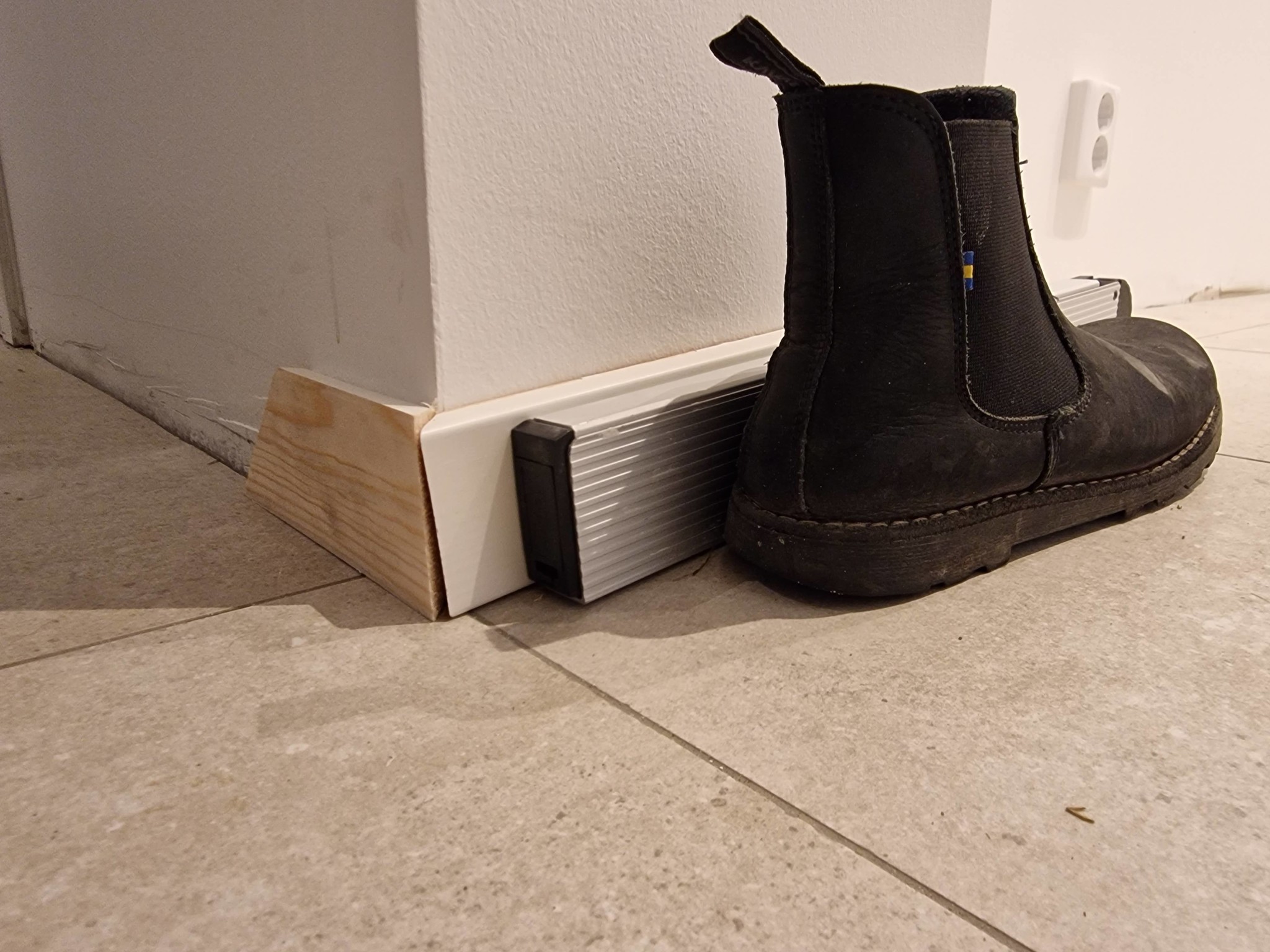

På bilden ser det ut som att den vita sockeln inte ligger vinkelrätt mot väggen. Ta bort material nertill på insidan så att geringen möts.
Nu ser jag i efterhand att jag förmodligen missuppfattade problemet.

Det funkar bara på innerhörn.S Stefan Bengt skrev:
I ditt fall så är det en sammansatt vinkel (på engelska compound angle). Enklast är att ställa sågen i 45 grader och samtidigt luta klingan i den vinkeln som golvet lutar.
sen blir det lättare både för dig själv och de man ber om hjälp att vända testbiten åt rätt håll.
