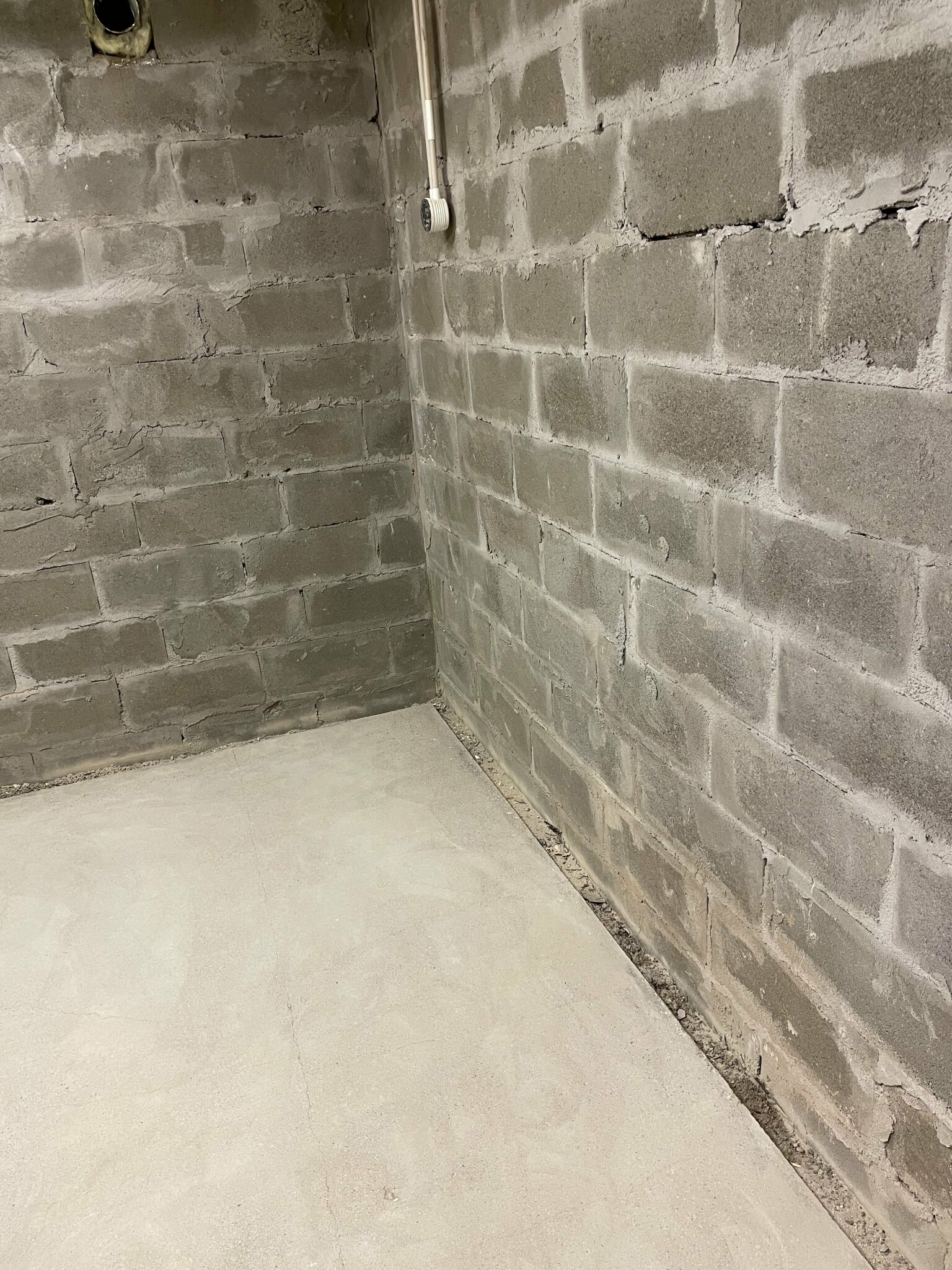

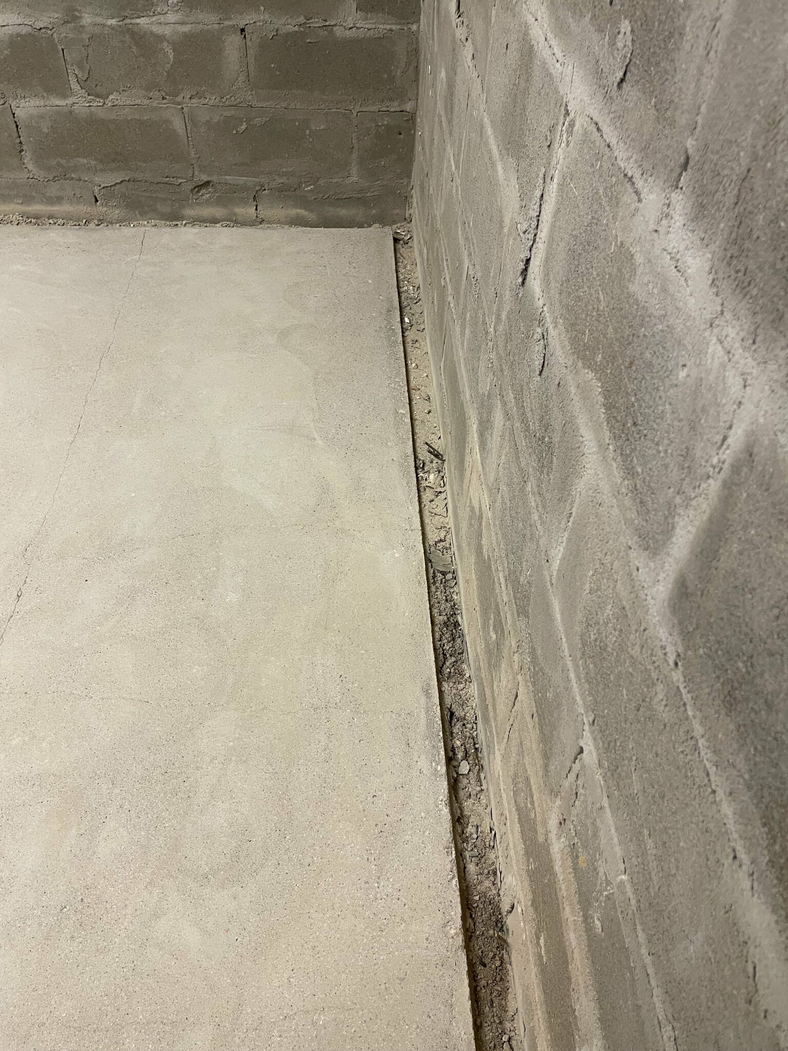

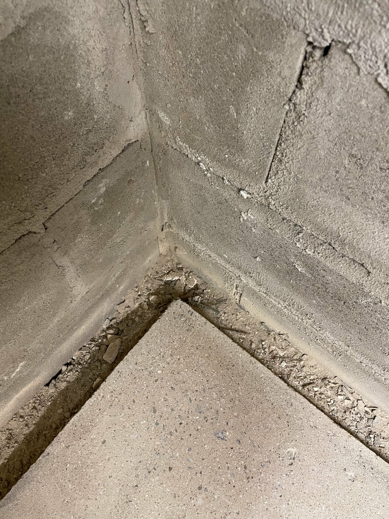

Jag är total nybörjare med att bygga saker till och i hus, men efter en vattenskada i källaren så har jag tvingats till att ge mig på saker själv.
I ett av rummen i källaren ska jag regla upp ny vägg med stålreglar och vad jag förstått så ska man fästa / skruva fast takskena och golvskena, men jag har lite problem med golvskenan.
Den tidigare väggen byggdes nog innan man gjöt ”innergolvplattan”, vilket har skapat ett spår mellan plattan och yttervägg (5,5 cm på ena sidan och 7,5 cm på andra). Spåret är i varierande djup, men det är otroligt porös betong, nästan som grus.
Hur hade ni gått tillväga här? Gjutit igen spåret och lagt regeln/stålskenan på det, eller hur får man fast skenan och få den i våg?
Är rädd att om man gjuter igen det, att ny platta blir för tunn att borra/skruva i och bara kommer att spricka?
Tacksam för svar 😊

Varför inte? Huset är helt nydränerat och isolerat utifrån av en professionell firma. Jag har tänkt att regla upp en ventilerad vägg med stålregel och typ trossbotten i fibercement. Ingen isolering mot vägg eftersom det är isolerat utifrån.Matti_75 skrev:
Rummet ska användas som förråd (och är därför lite av ett trial and error-projekt från min sida. Anledningen till att två väggar ska reglas är för att det ska bli lite snyggare och dölja eldragningar.
Hade nog tänkt 70 reglar, men är öppen för förslag 😊
Jo, det har också varit ett alternativ, men tänkte att det var lättare att sätta upp saker på väggarna om det inte är betong eller puts (och att jag kanske kunde lära mig nått på vägen 😅)Larsa skrev:
Men jag har hört att det är svårt/krångligt som fan att få till en bra puts?

Jag har sådana diken själv. Enklast är att fylla med expanderbetong, den flyter mycket bra och fyller alla gropar. Men du måste rensa diket ordentligt innan. Du får inget mekaniskt bra fäste mot underlaget men ett ordentligt slätt golv att jobba med sedan.G GGStrand skrev:Jag är total nybörjare med att bygga saker till och i hus, men efter en vattenskada i källaren så har jag tvingats till att ge mig på saker själv.

Personligt tips: Låt bli att klä väggarna. Anlita någon att putsa och sedan målar du met rätt färg och det blir kanonbra!
Kan om du ska ha det som förråd bara se fördelar med att putsa väggarna.
Enklare, billigare, enklare att tex skruva upp hyllor
