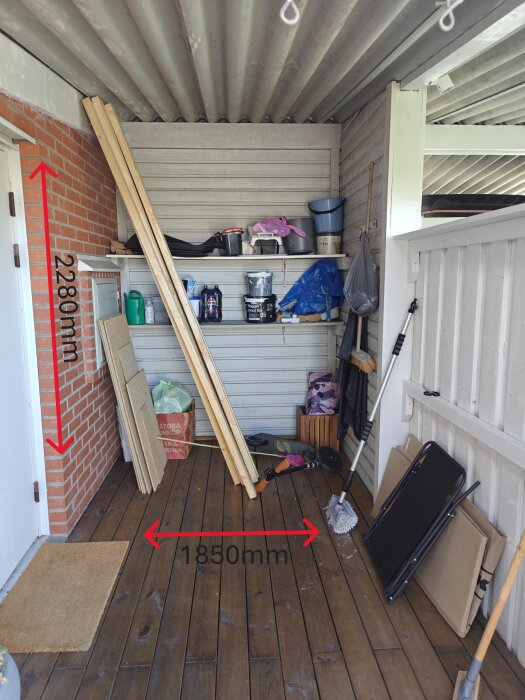

Jag tänkte bygga en vägg med dörr för att dölja ett förråd vid ingången på framsidan.
Tanken är att väggen ska byggas av standardregel och ska kläs med OSB/Byggskivor samt plankor på framsidan för att få en finare look.
Uteplats med trätrall, mursten, plåttak och diverse byggmaterial samt verktyg. Två rödmarkerade måttangivelser för höjd och bredd.
Hur och vad är bästa sätt att fästa konstruktionen?
Tittar jag runt så verkar alla filmen hänvisa till att man ska fästa både i golvet och i taket men det kommer inte fungera i detta fallet då taket är ett plåttak.
Räcker det att man fäster i golvet, höger pelare samt i den sneda bjälken upp till vänster ? (Se bild)
Ska man skråspika eller är det bättre med vinkelbeslag?
Bör jag ha kvar hela regeln längs golvet eller bör jag såga av den för dörren ?
Jag är novis på att bygga saker men tänkte att detta borde gå att göra själv så alla tips & råd som ni kan ge mottages gärna.
Jag hade nöjt mig med att sätta reglerna i väggarna och i golvet. Det är så kort avstånd så om du fäster en regel högst upp från vägg till vägg kan du skruva i den sedan. Jag hade nog dessutom nöjt mig med reglar och sedan satt(spontat) virke utåt och skippat skiva. Om det bara ska vara snyggt utåt tycker jag att skiva verkar "overkill".
Om du inte låter regeln på golvet ligga i dörröppningen slipper du riskera att snubbla men det är ju helt och hållet en vanesak. En liten "tröskel" kan å andra sidan göra det smidigare när du konstruerar dörren. Dörren kan ju inte gå riktigt hela vägen ner för då riskerar du att den slår sig och fastnar. Fördelen med att ha en liten tröskel blir ju då att du får ett naturligt stopp för dörren inåt.

Låter som en tröskel är bästa/lättaste alternativet så kanske man kan köpa en färdig dörr+karm och sätta in där istället för att bygga en egen.
En färdig dörr för utomhusbruk är ganska tung så om ni köper en färdig dörr måste ni ta med det i tanken för konstruktionen också.
Jag hade byggt en dörr av spontant virke och en z-stomme. Karm hade jag skippat utan använt själv regelstommen.
Men om det är mer en "riktig" vägg ni vill få till så blir det helt andra krav på hela konstruktionen skulle jag säga.

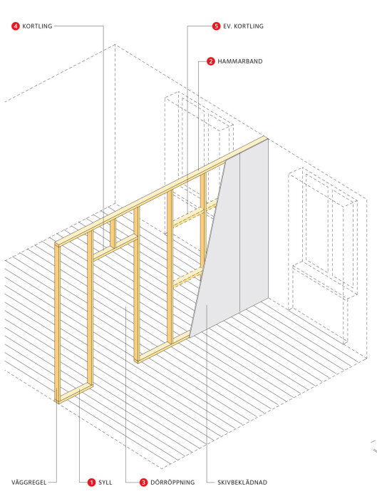

Krångla inte till de, om du ska bygga en förråds vägg med en dörr så krävs inte mycket mera en en enkel konstruktion, som på bild ,
Kommer att funka utmärkt för de ända mål du behöver ,
  • Illustration av en förrådsvägg med träkonstruktion, dörröppning och skivbeklädnad, anvisningar för syll, hammarband och kortlingar.
