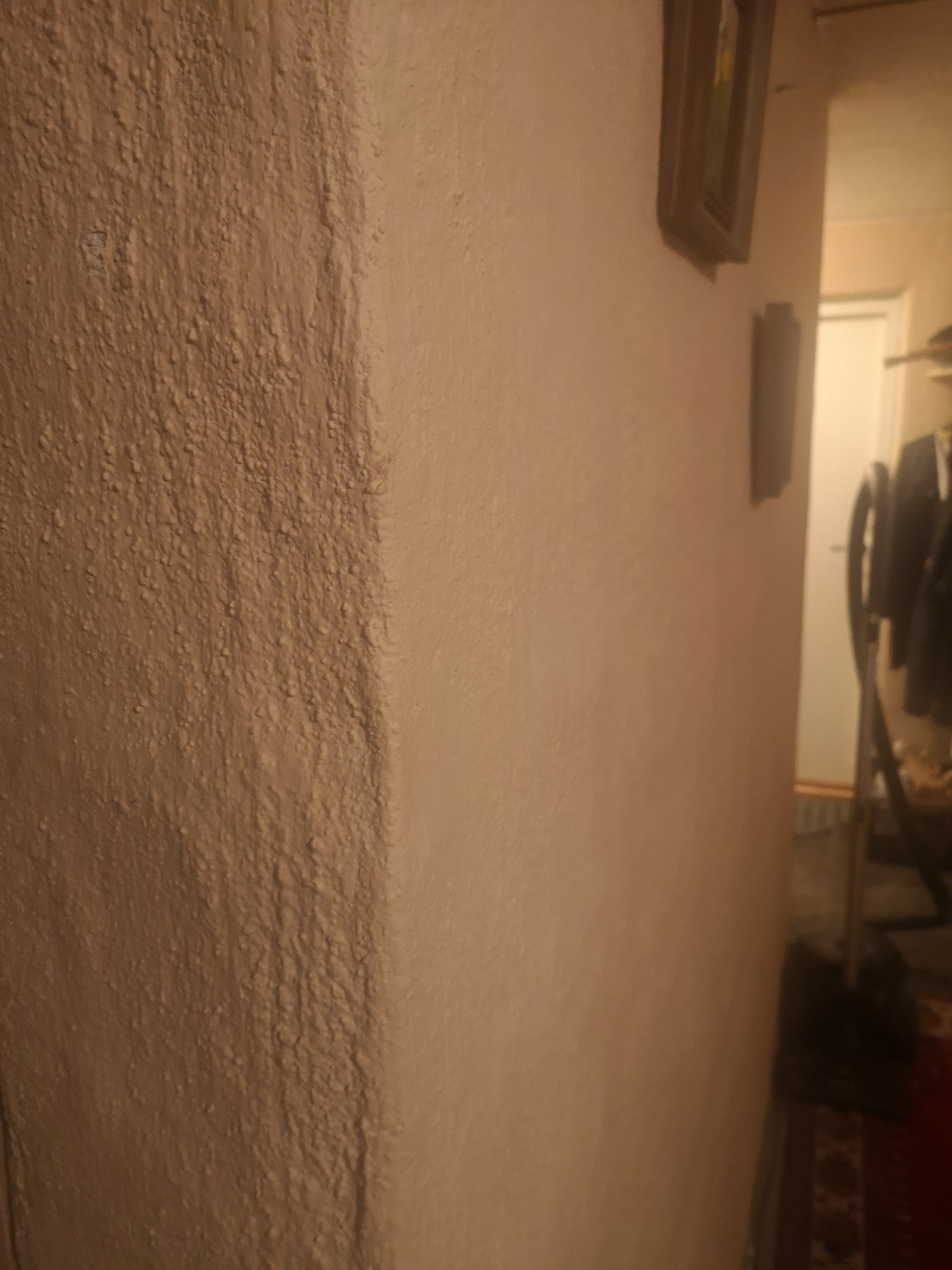

Vad är det här för material och hur ska jag få källarhallen snygg och få en jämn vägg?
Nydränerad husgrund.
Supertacksam för svar.

Det är en putsad del, kanske en murstock av tegel. Brukar vara bra att ha öppen och inte bygga in.
Gipsputs som du drar av med dragbanor. Sen går du loss med putsbräda på ytan.
