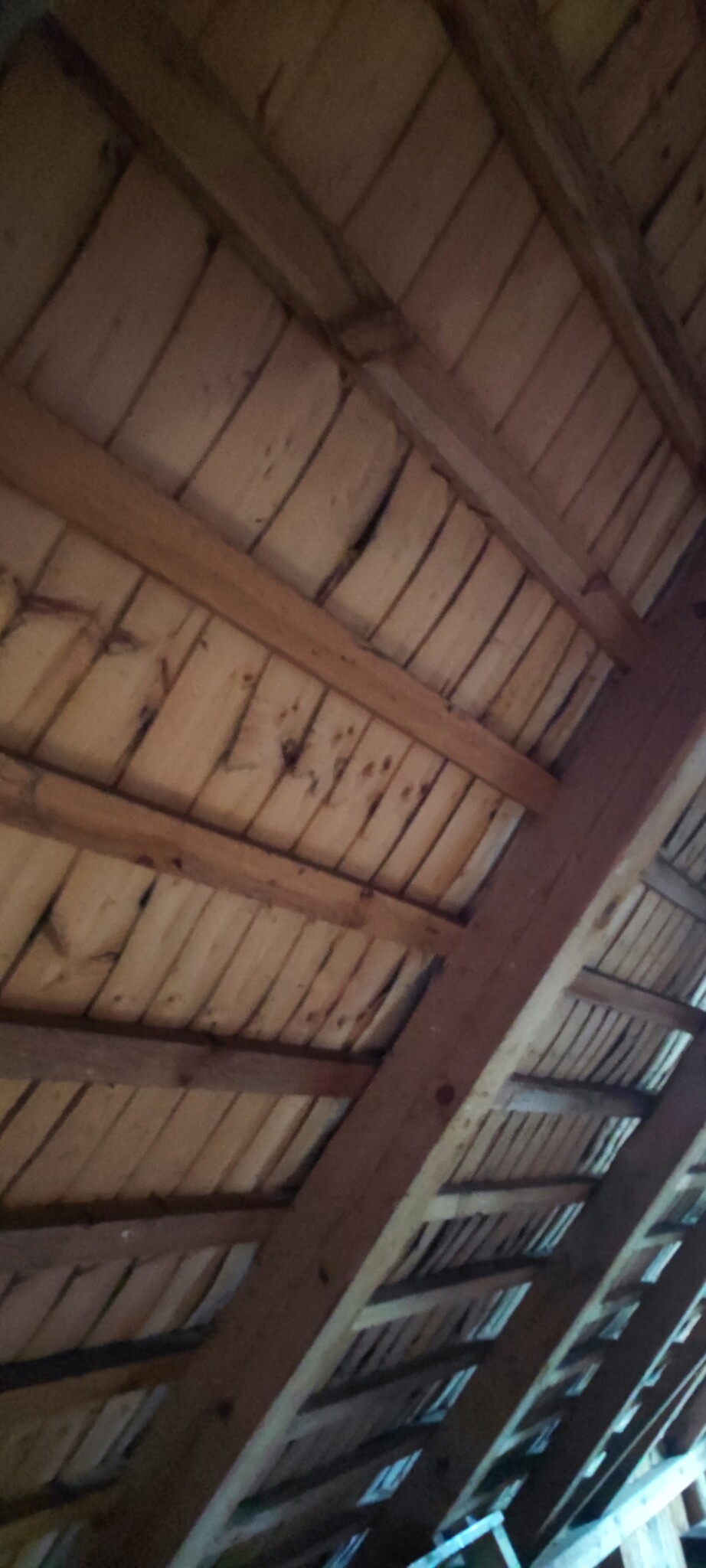

Hej, jag är lite osäker på hur jag ska lägga upp planeringen inför ett takbyte på garaget. Just nu är det oisolerat med sticketak och takpannor.
Jag tänkte att jag skulle lägga ett plåttak, nån form av väv (som underlagsskydd?) och sen lämna kvar sticketaket under. Sticketaket är inte i ett superbra skick då det läcker in lite på nåt ställe ibland. Men hade gärna sparat in lite pengar på att slippa dra på underlagspapp och råspont.
Men min fråga är, går det bra att göra såhär? Och kan jag isolera insidan av taket? Om nån har en bra ordningsförklaring hade det varit kanon!
  • Insidan av ett tak med trästomme och sticketak, delvis slitet och i behov av renovering.

Ja låt sticketacket vara kvar. Lägg oljehärdard board istället för duk, det är bara risk att duken trampas sönder av spånet och gammal spik när du lägger om taket.
fribygg
Okej perfekt, tack för svar! Men räcker det att köpa sån 3mm oljehärdad board? Eller man behöver tjockare?
Den blir utmärkt
surris
Nej det räcker
Perfekt! Min sista fråga då med bara, om jag nu vill isolera inifrån sen, räcker det med en liten luftspalt mot sticketaket från isoleringen?
surris
Vad är en liten luftspalt, vad ska du isolera med, ska det vara uppvärmt året runt?
Dowser4711
Jadu, hur stor luftspalt vet jag inte vad som krävs. Men tanken är att jag i framtiden kanske vill använda garaget som attefallsliknande hus och då blir det uppvärmt året om. Och typ av isolering vet jag inte vad som är bäst, min första tanke var ju vanlig stenull. Men det kanske finns bättre möjligheter?
