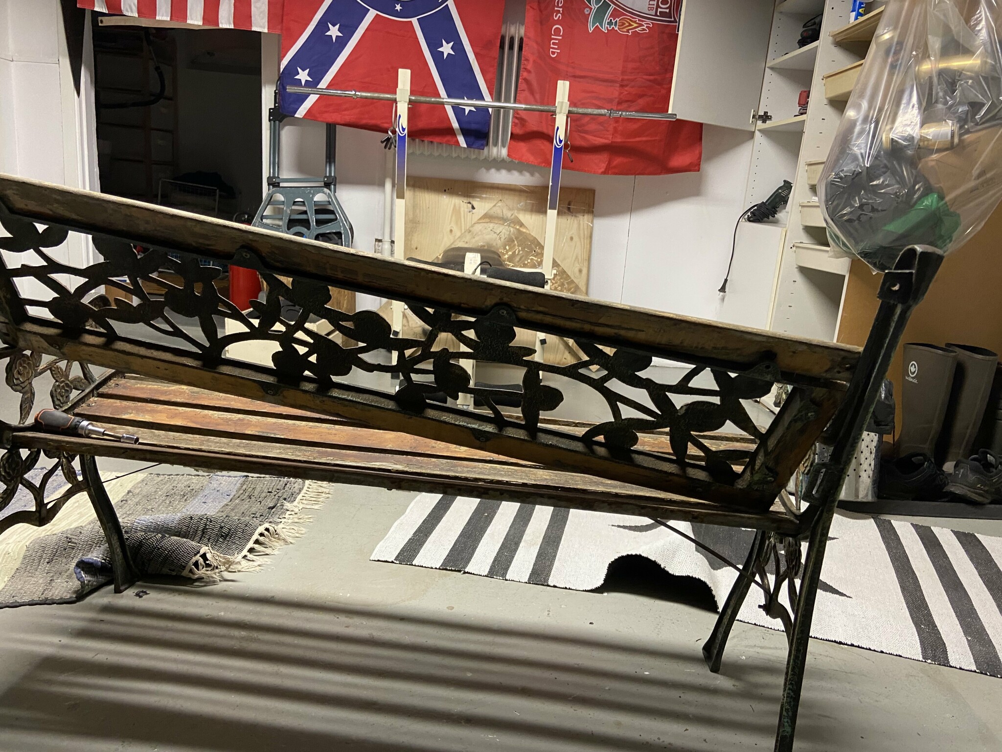

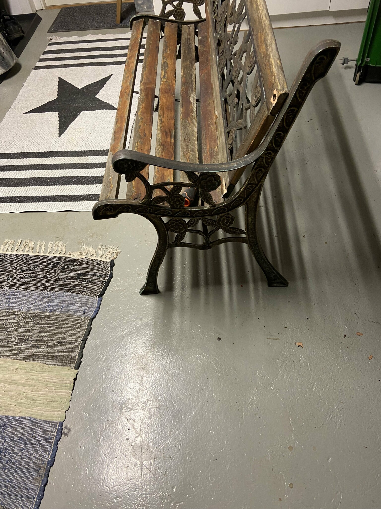

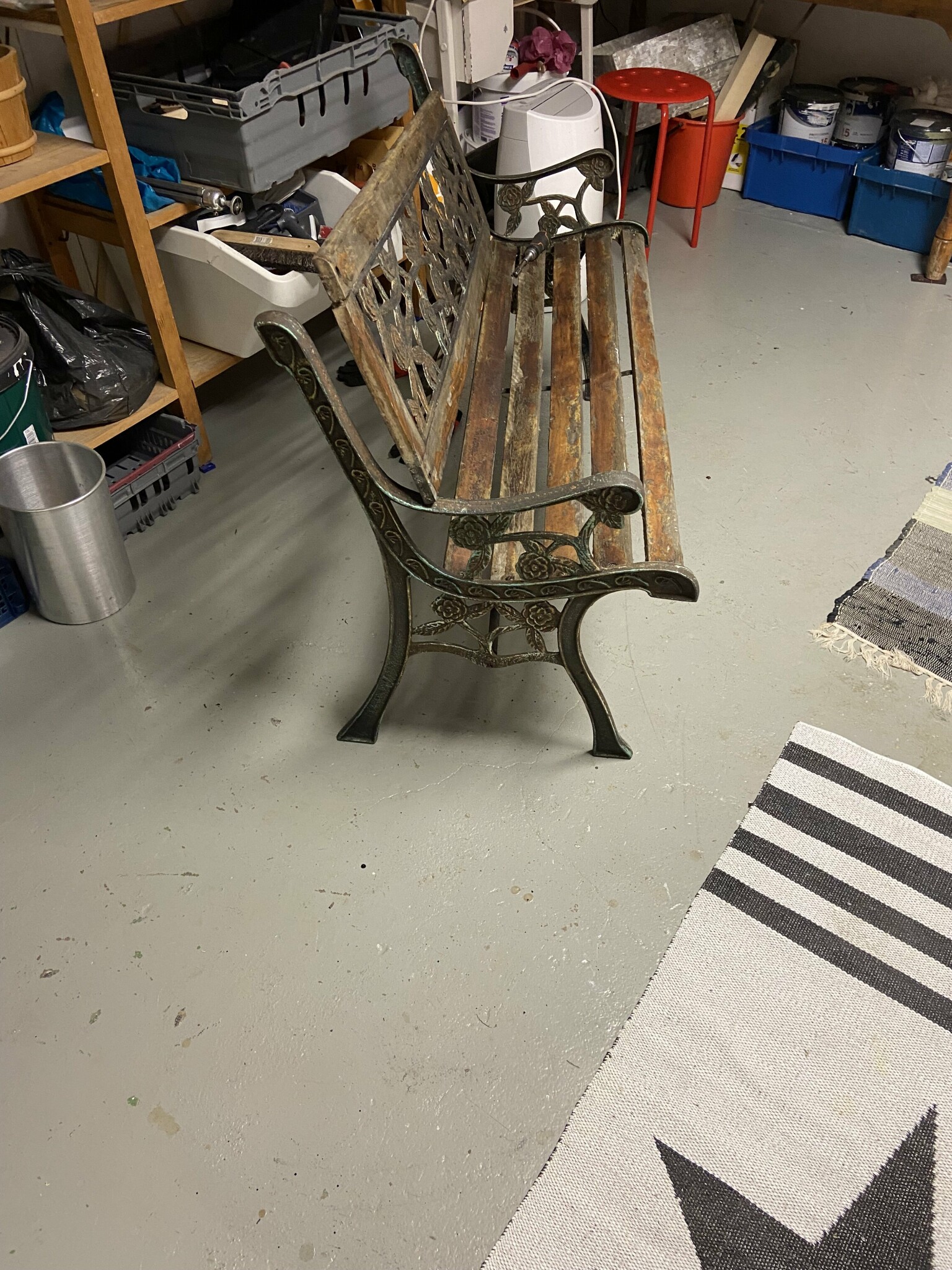

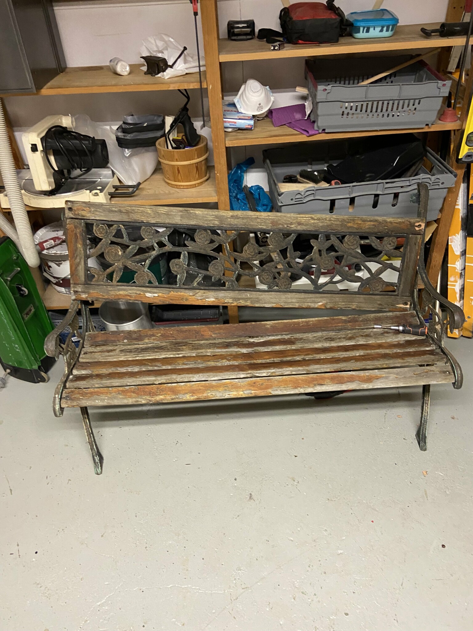

Hur ska jag bäst renovera denna bänk av gjutjärn med träsits jag har gått på med stålborste med en deremel jag får bort någon gammal färg så den blir svart igen

Ta bort träet och lämna in den för blästring och låt någon lacka den.
Sedan kan du slipa träet och måla eller olja in.
Jag gjorde det på en gjutjärssoffa och betalade 2000kr-
Blev bra
