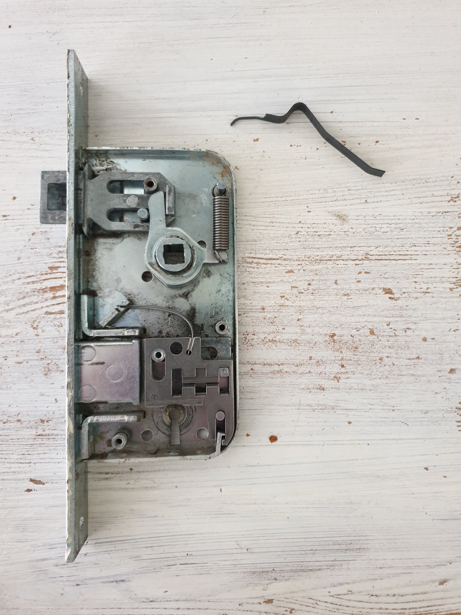

Vet någon hur sjutton den här bladfjädern ska sitta. Har tillbringat timmar med att försöka lista ut det. Google och AI har inte hjälpt.
Det är ett FAS 40B7-75 från typ 80-talet.

  • Gammalt lås av modell FAS 40B7-75 på en träyta med en lös bladfjäder vid sidan om.

Metalliskt låshus i genomskärning, visar interna mekanismer mot en träyta.
Hittat via Google. Tog dock runt 10 minuter så jag klassar det som svårt att hitta! Har lång erfarenhet av Google-Fu, så detta är lång tid i sammanhanget. Gör man det på en liten telefonskärm lär det ta betydligt längre tid, särskilt om man inte är van.
Stefan Bengtsson

Klockrent!! Du är en mycket bättre googlare än mig!
Tack så mycket för hjälpen! Nu sitter fjädern på plats. Hade aldrig kommit på det utan hjälp.

Rätt konstigt att de som säljer fjädern inte kan ha en beskrivning på var den ska sitta. Hittade inte det hos någon, dåligt!
