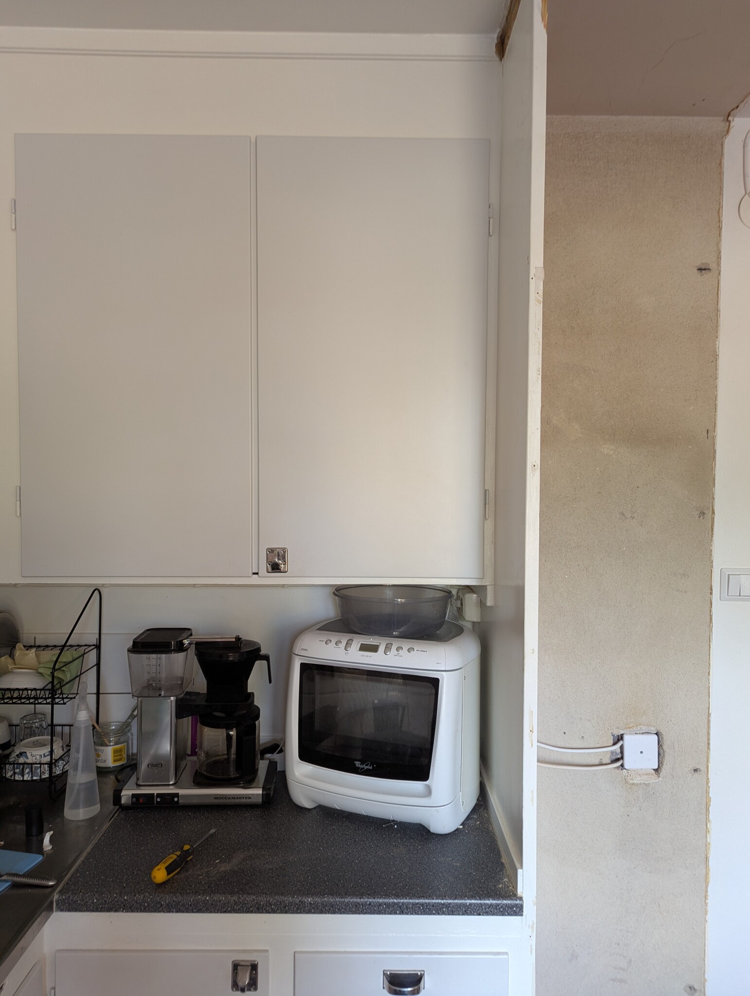

Jag bygger om lite i mitt kök. När jag flyttade in var det en ganska liten kyl i köket och det visade sig bli problematiskt att få plats med mat till alla i familjen. Därför har jag byggt igen en dörr och satt in en större kyl. Nu är det dags att ta bort skåpet i vilket den gamla kylen stod. När skåpet är bort ska jag flytta underskåp och lådor en bit för att få en längre köksbänk och plats för diskmaskin.
Så här såg det ut nyss:
Nu har jag tagit bort en del av skåpet:
Det gick ganska smärtfritt, jag försöker vara så försiktig jag kan för att inte skada vägg eller annat.
Men jag är lite orolig för överskåpen till vänster om det tidigare högskåpet. Hur sitter de fast i väggen? Finns det risk att hela överskåpet trillar ner om jag försöker ta bort den vänstra delen av högskåpet, alltså det som sitter till höger om överskåpen?

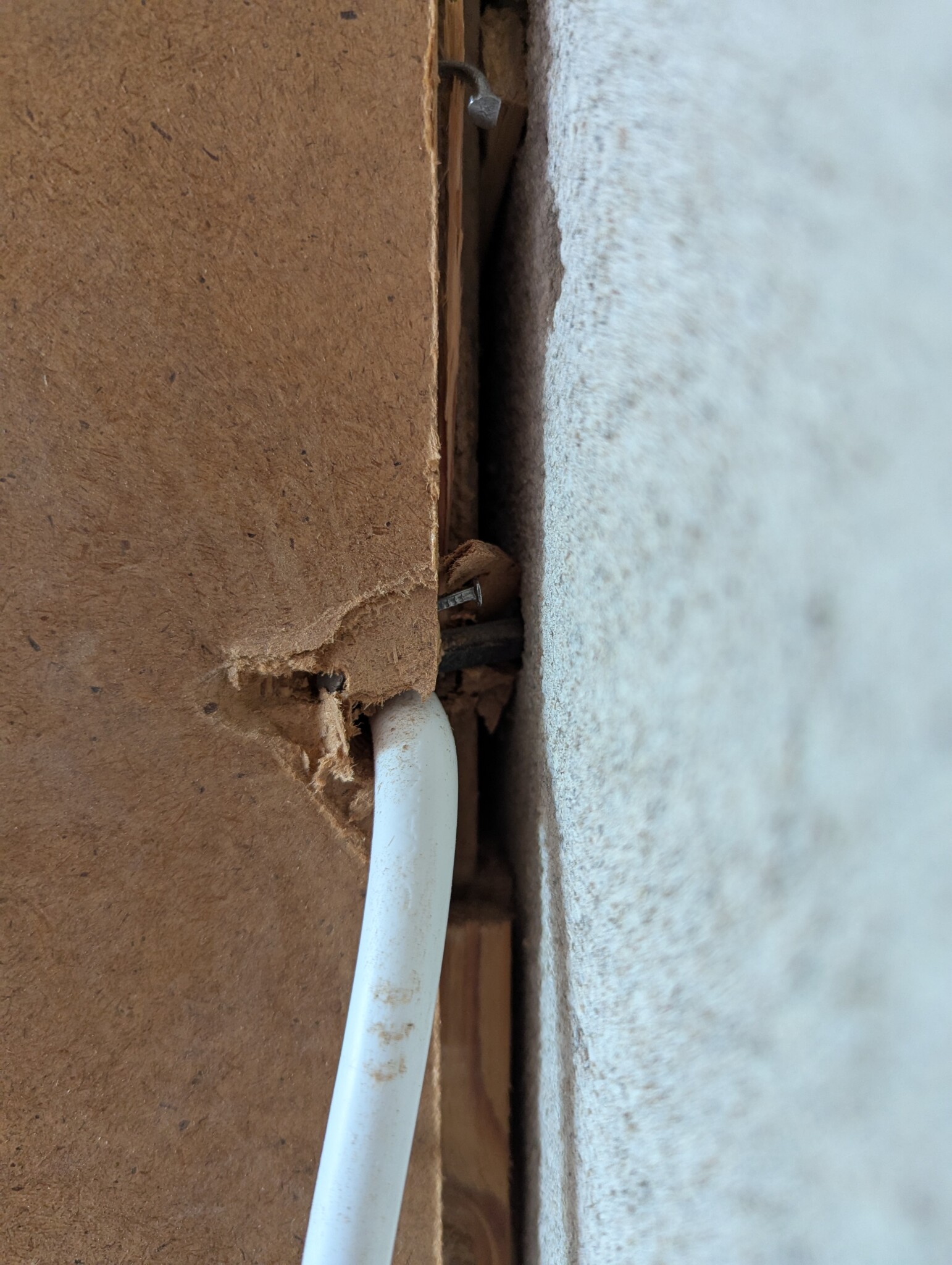

Den delen av högskåpet verkar bara vara fastspikad i väggen med _en_ sån där fet spik som de drivit in i väggen bakom.
Man ser den svagt något ovanför och till höger om den vita sladden.

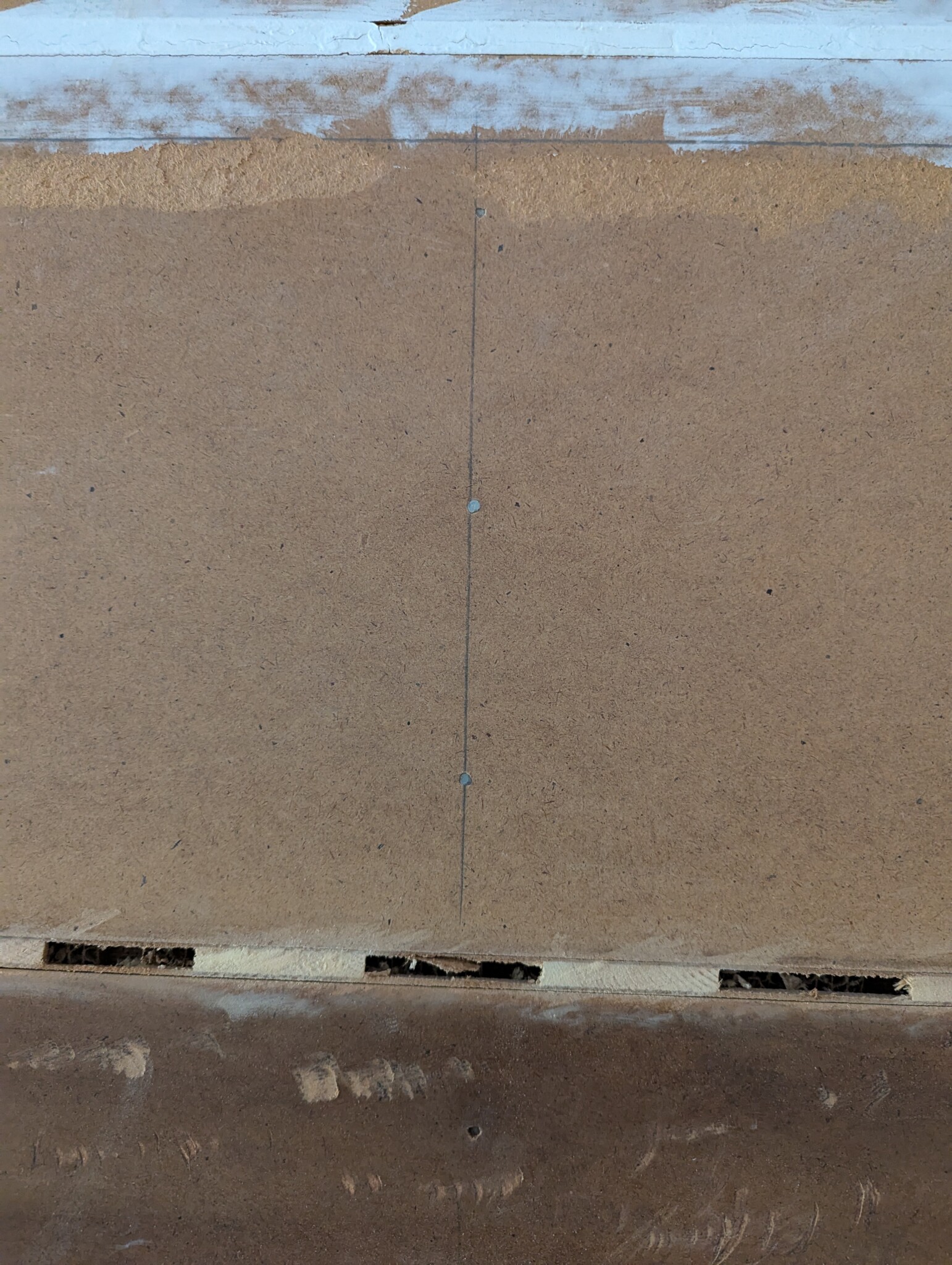

Jag kan också se att högskåpets vägg är spikad in i överskåpet, med mindre spik:

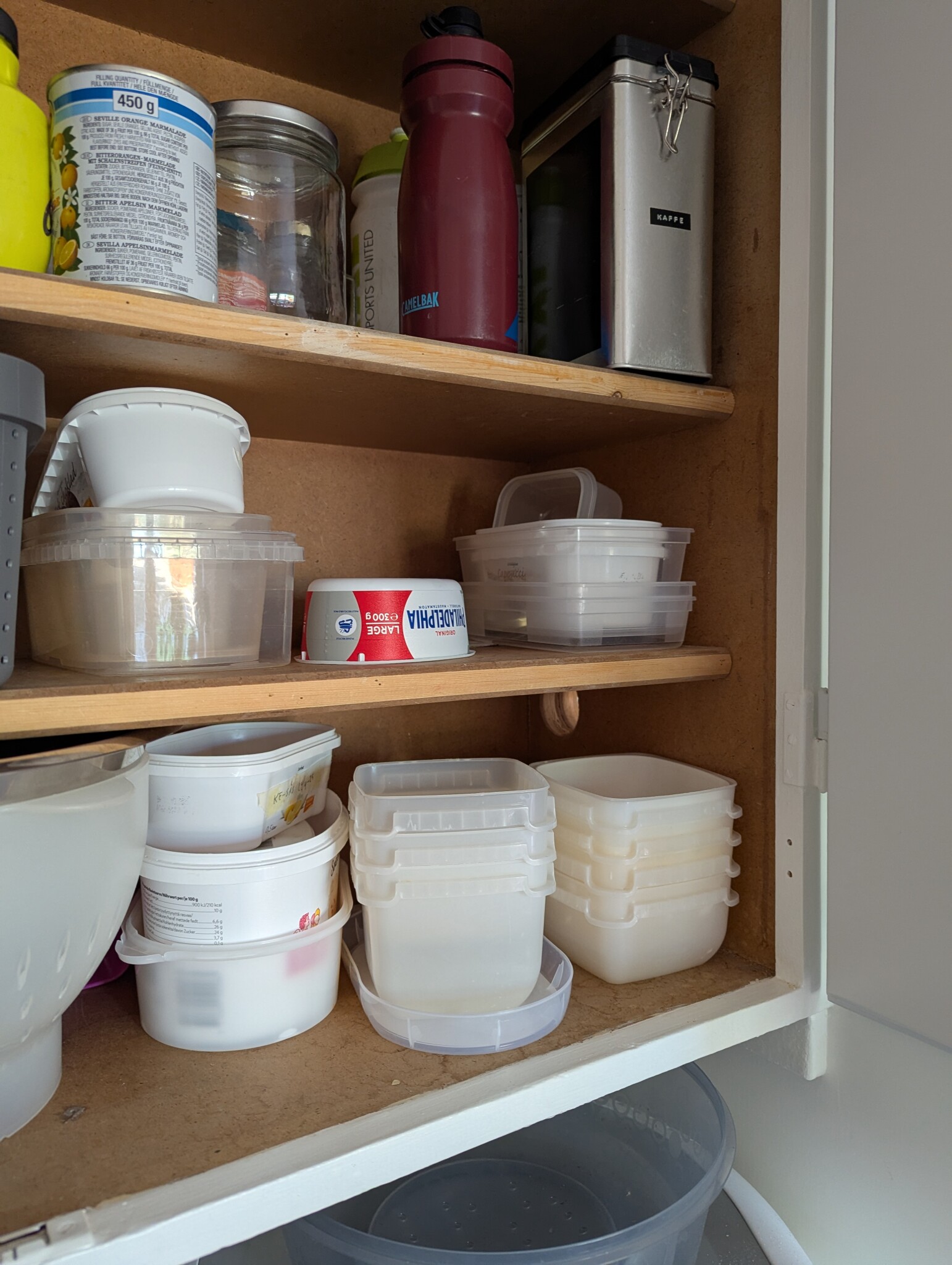

Min plan är att försiktigt dra ut de små spikarna, ta bort en list på andra sidan av högskåpet (syns bredvid mikron på bild 3) och sen väldigt försiktigt bända isär högskåpet och överskåpet. Men jag oroar mig att högskåpet är tänkt att bära upp överskåpet? Vad tror ni? Är det sannolikt?

Det är inte omöjligt att väggskåpet sitter fast i högskåpet och att det hänger lite i det. Du kan ju också se att de har fäst en ribba i högskåpet under väggskåpet som det vilar på. Det bör också finnas spik i väggskåpet in i väggen.
Vi hade liknande högskåp och väggskåp i vårt hus från -56 och jag gjorde stöd under väggskåpet innan jag tog bort högskåpet för att det inte skulle trilla ner. Jag tog en bit hyllplan (stavlimmad furu) som anpassades till väggskåpets bredd och avståndet ner till bänkskivan och målade i samma färg som väggen.
Det fästes sen upp i skåpet och ner mot bänkskivan för att det skulle stå still. Så såg det sen ut något år innan vi byggde om hela köket.

I vårt kök med liknande skåp så satt det en ribba i bakkanten på skåpet strax över översta hyllplanet. Skåpet var sen spikat in i väggen genom den ribban med klippspik. Över åren så gick skåpet till att vara helt infäst där till att även vara inmålat så detta tog lite mer jobb än att bara ta bort spikarna för att flytta det för oss
Jag tänker att de byggt köket från hörnet och ut, så överskåpet borde kunna hänga fritt en stund i alla fall. Mina andra överskåp (syns ej på bild) är inte fästade i något högskåp och de ser inte ut att falla ner snart.
Jag kanske gör någon form av hängsle/livrem-lösning och stöttar upp skåpet under tiden jag river väggen, sen får dit mitt nya överskåp till höger om nuvarande, sen tar bort stöttning och flyttar underskåp osv.
Återkoppling.
Nu har jag rivit även högskåpets andra vägg och överskåpet trillade inte ner. Jag tror inte överskåpet använde högskåpet som stöd, men jag satte en stötta under högskåpet för säkerhets skull. Den tar jag bort lite senare i bygget.
