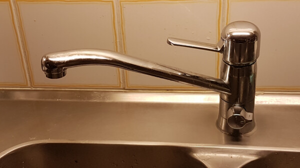

Hur servar man en MoraTemp diskbänksblandare som trögar?
Jag har en Mora-Temp diskbänksblandare som har blivit trög att manövrera, verkar behöva smörjas upp.
Men jag hittar ingen bra anvisning on-line så nu undrar jag om någon här har några förslag?
Diskbänksblandaren är av typ en-grepps med spak för både temperatur och flöde.
Den har också anslutning för diskmaskin och ett vred för denna på framsidan (av/på vatten).
Manöverspaken för vattnet har blivit allt svårare att både lyfta-sänka (flöde) och föra höger-vänster (temperatur).
Bifogar bild så att ni kan se vilken typ det är.
Det finns ingen markering på blandaren som talar om modell eller artikelnummer.

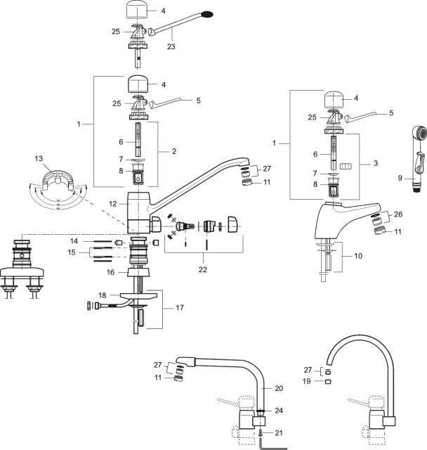

Jag har letat efter information på nätet och det närmaste jag kom är hos Rinkaby Rör där jag hittade en sprängskiss som liknar min blandare. Bilden bifogas nedan:
Skulle verkligen behöva råd om hur jag skall fixa detta.

Vi hade en sån blandare tidigare som numera är utbytt. Jag fick byta insats, märkt 6 i sprängskissen, då och då när kranen blev trög.
Det kan räcka med att smörja upp insatsen men bäst är byta ut den.

Så då fick DIY-hatten sättas på och med hjälp av dessa Youtubevideor så kunde jag serva den befintliga blandaren:
MoraTemp_Byte_Kolvsats
och
MoraTemp_Fixa_Dropp
Det enda jag fick skaffa in var:
- En tub armaturfett
- En skiftnyckel som kan öppna 32 mm för att skruva av kran-bröstet.
Summa c:a 150 SEK + alla grubbeltimmar.
