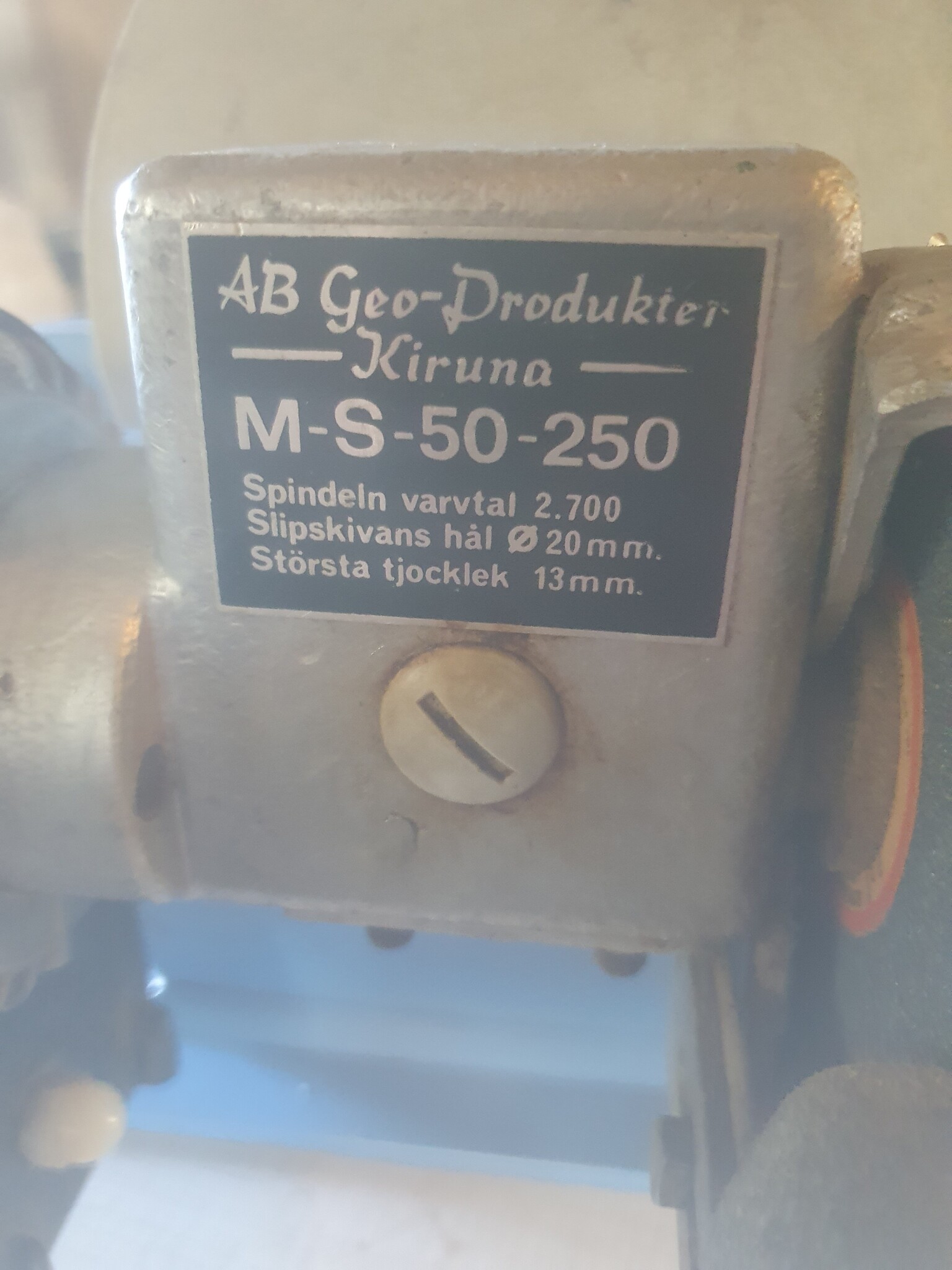

Hej.min kiruna slip låter lite mer än normalt .kan jag tillsätta nytt fett eller smörja den på nåt enkelt sätt?vet ej var ljudet kommer ifrån riktigt men låter som om den skulle må bra av lite smörj av axlar/växellåda
  • Närbild på namnskylten på en Kiruna slip från AB Geo-Produkter, modell M-S-50-250, med information om spindelns varvtal och slipverktygets mått.
Ja du skall fylla på litet lagerfett i växellådan emellanåt. Genom pluggen mitt på bilden. Växellådan får inte vara full med fett för då överhettas den men litet skall det vara där.
Annars kan det ju vara något kullager som behöver bytas.
