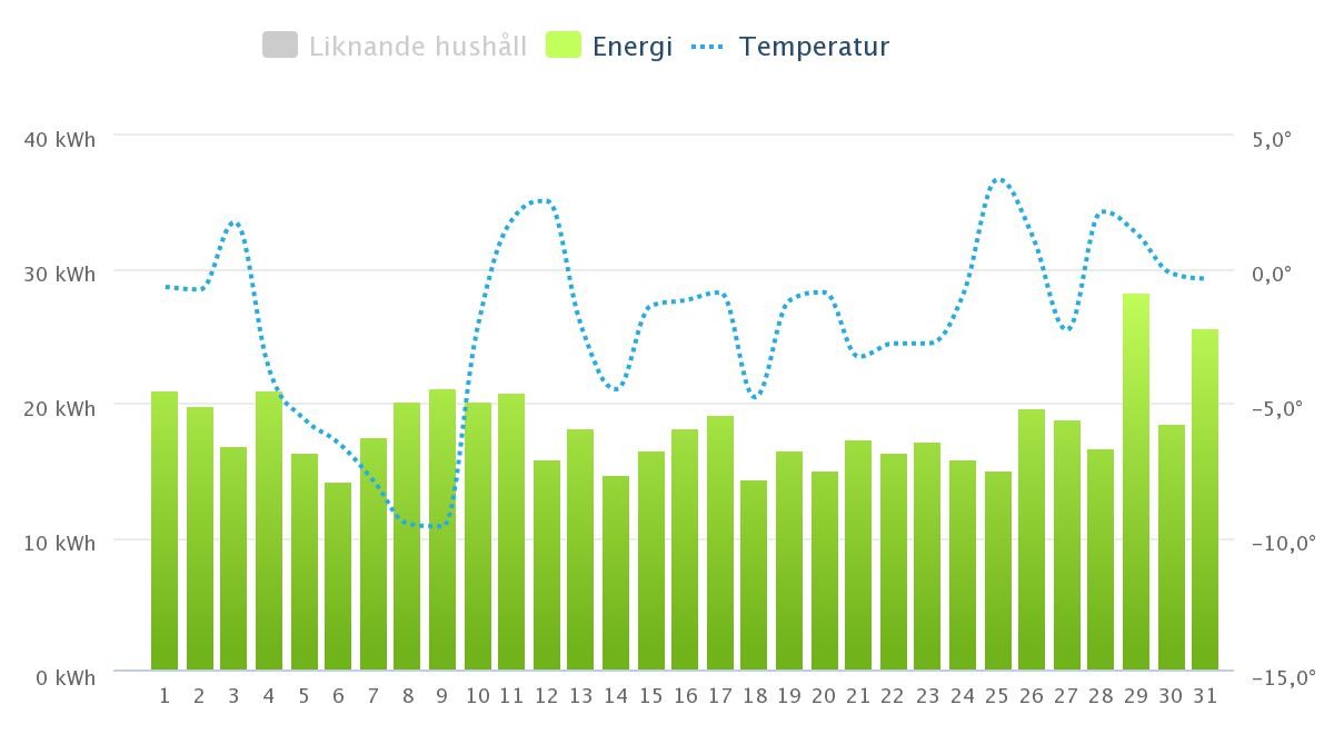

Värmer 170 m2 hus till 22 grader 110 m2 garage till 22 o ytterligare 140 m2 garage till ca 15 grader med en elförbrukning på 564kWh och 1.5 m3 ved. Bor 5 mil inåt landet från ö-vik sett.
