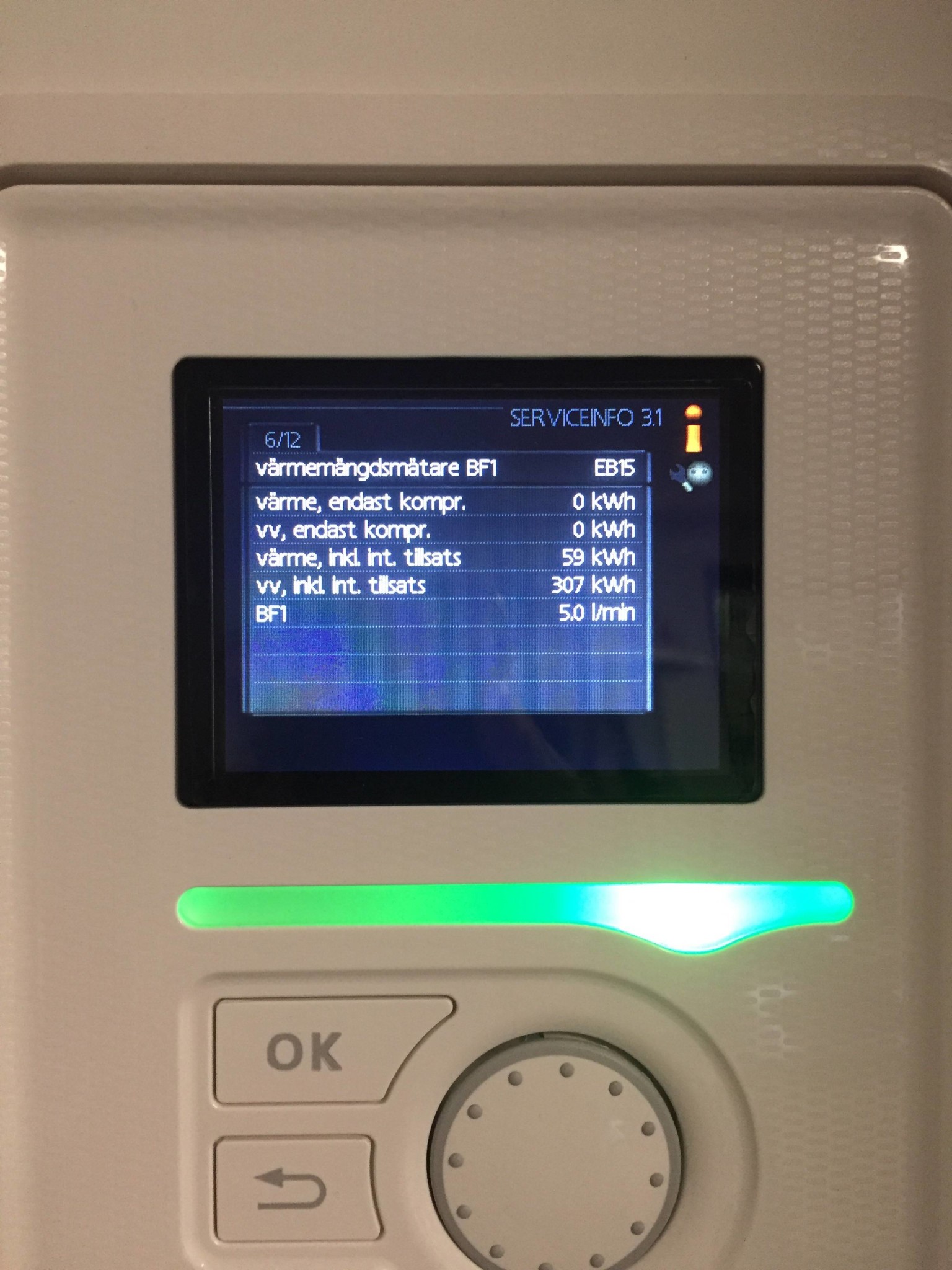

Min nibe vvm325 visar åtminstone upp förbrukningen i kWh för värme och varmvatten. Har ingen värmepump tillkopplad, så det vet jag inte hur den skulle redovisa.
Sannolikt är det väl ett annat styrsystem i din vvm500?
Edit: ...fast den ser ju väldigt lik min 325 ut. Så här ser serviceinfo 3.1 sida 6/12 ut på min

Har dessvärre ingen sådan meny på min. Inte ett enda mätvärde med kWh. Allt jag har är temperaturer fram och tillbaka...
men på din meny så står det värmemängdsmätare. Det måste vara samma som det tillbehör som jag skrev om ovan. EMK500 heter den till VVM500 och EMK300 till din anläggning. Du är säker på att du inte har detta tillbehör?

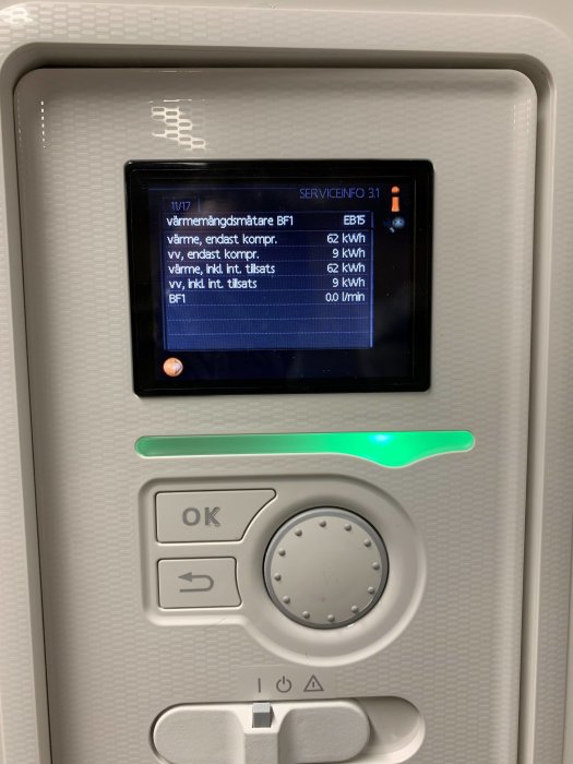

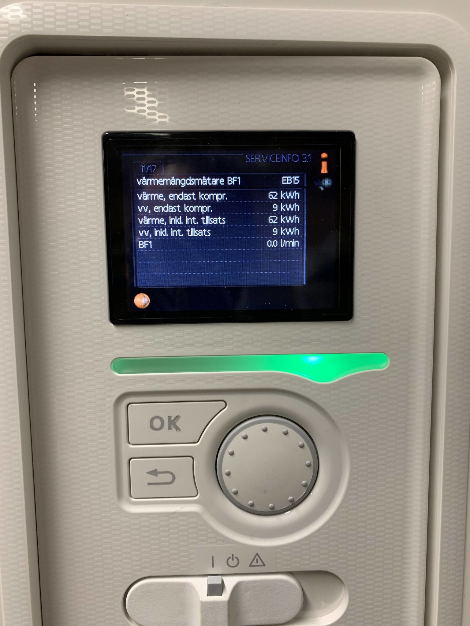

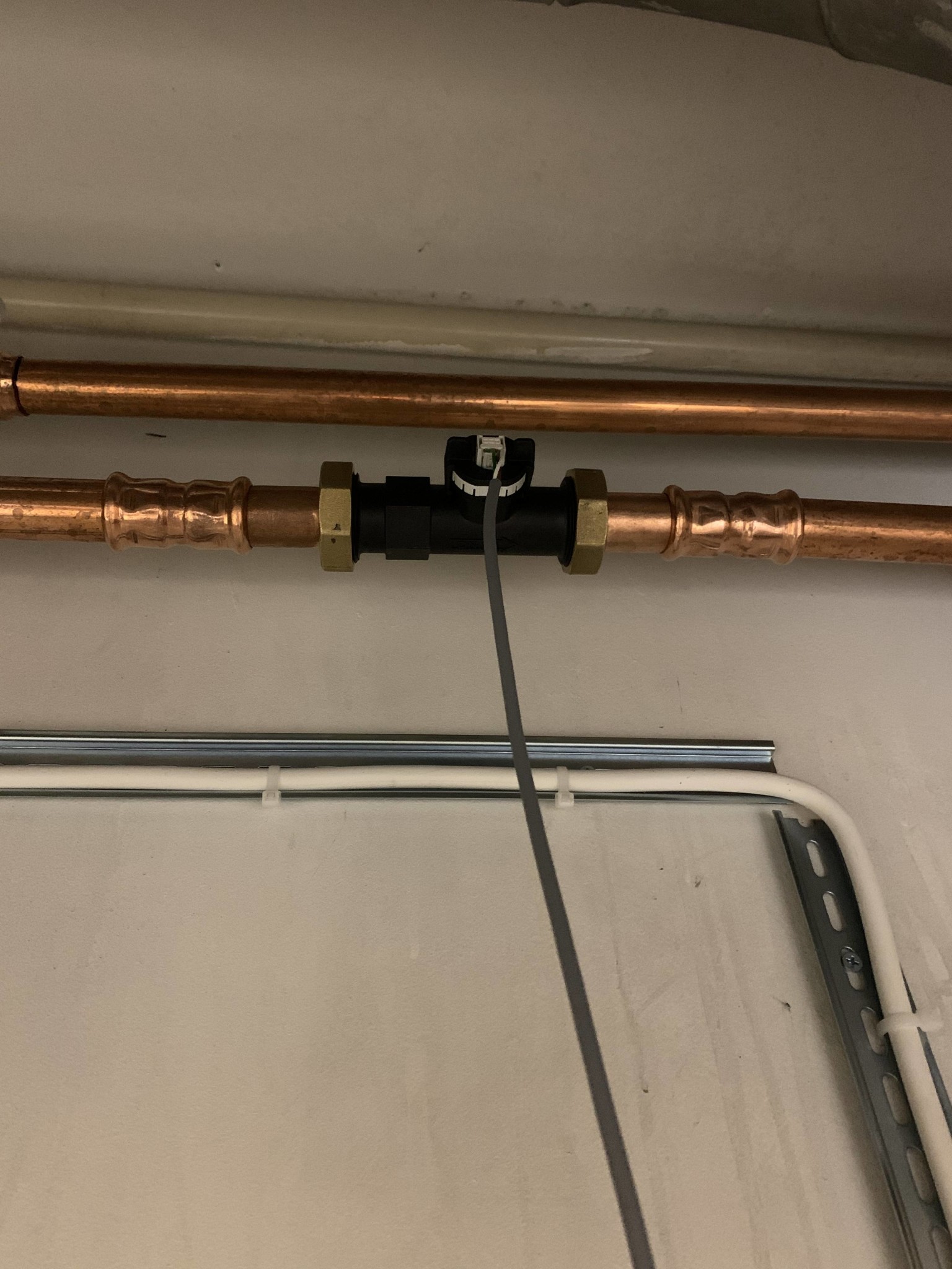

Har nu med hjälp av röris installerat en EMK500. En värmemängdsmätare som mäter tillverkad värme. Monteras på laddkretsen i mitt fall med VVM500 och koppas sedan in i innedelen. Sår här ser det ut. Efter ett tag poppar en ny meny upp i serviceläget och man kan ställa in vilken mätare man har.
På bilden har den varit igång i nästan ett dygn med ca 5 graders utetemp.
