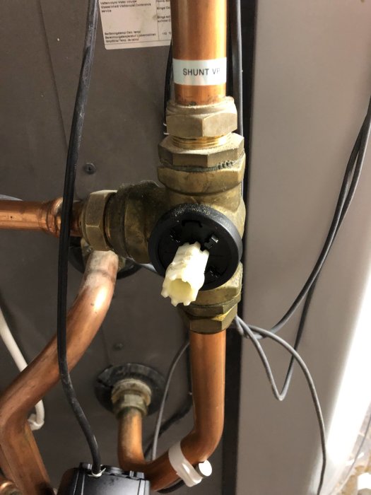

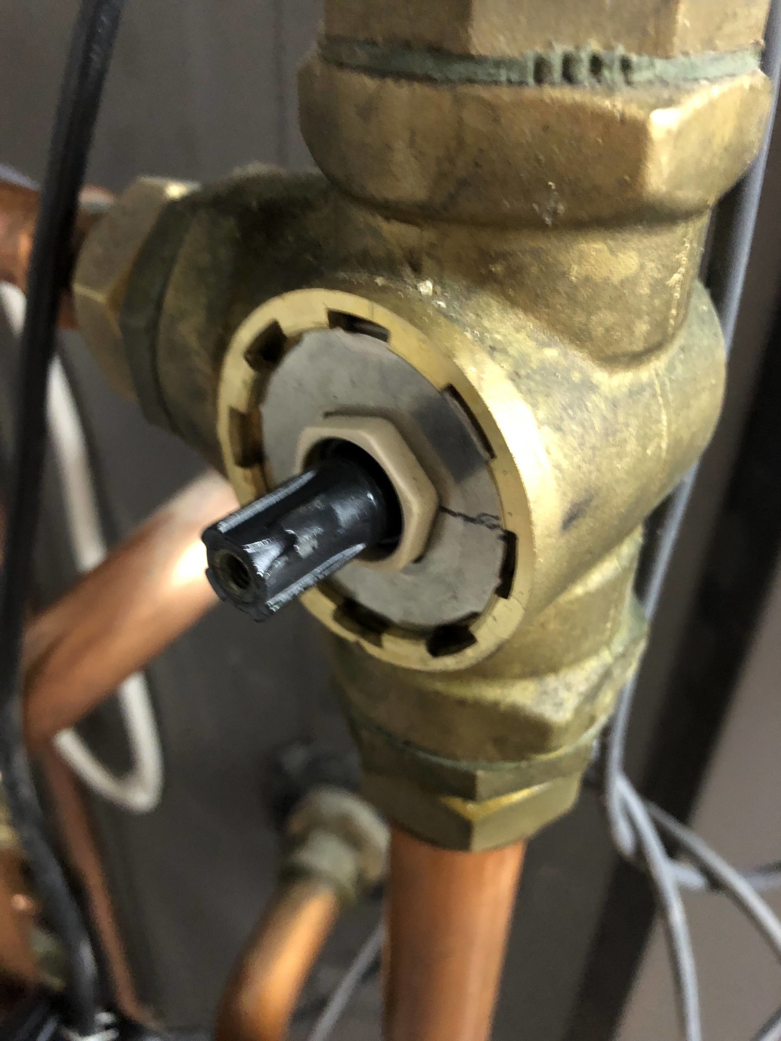

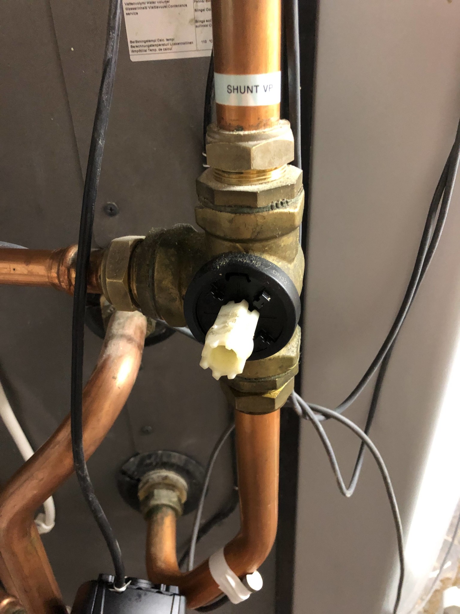

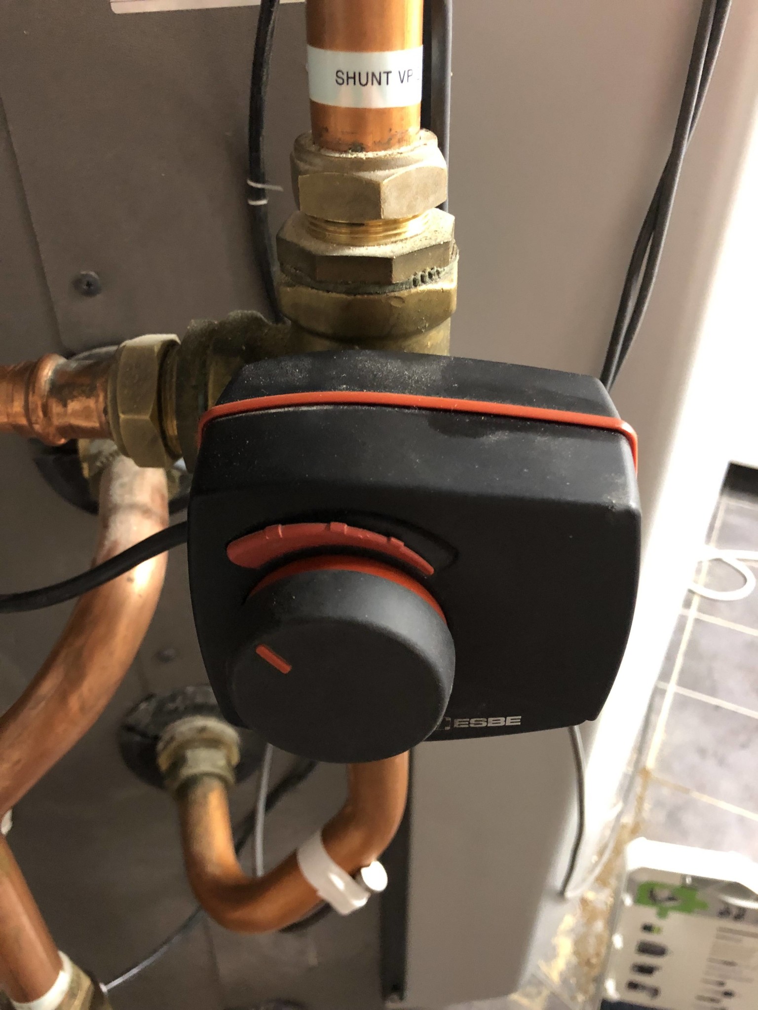

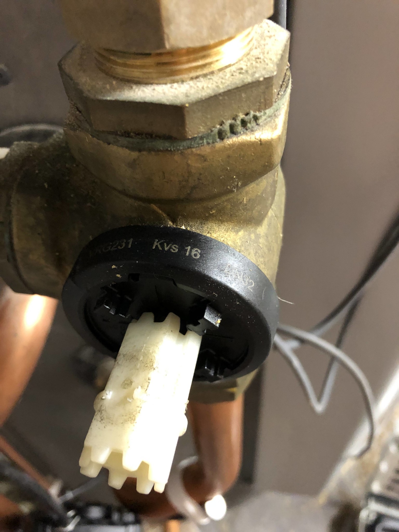

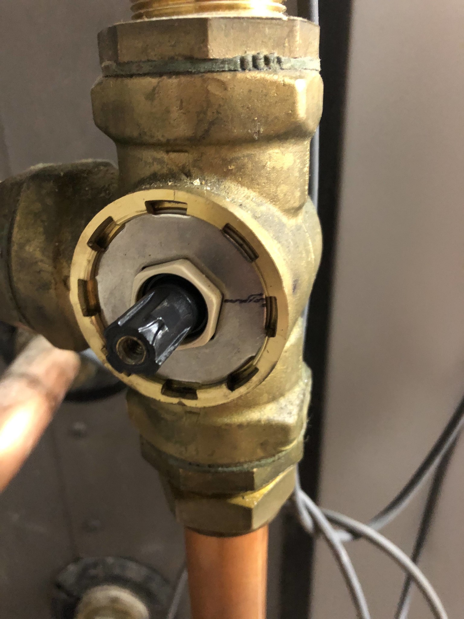

Efter att ha bytt ut en trasig shunt motor och nu tror jag att själva shunten har hamnat fel när jag skruvade i hop den så att den inte öppnar/stänger sig helt rätt i de olika lägena.
Hur kan jag se utifrån vilket flöde det är?
Flöde upp => övre delen av tanken(varmvatten)
Flöde ner => nedre delen av tanken (värme)
In från vänster från värmepumpen
Som det är på bilderna ska det gå från VP till nedre delen av tanken

Gör som Nils-Orvar säger , annars är pilen mot den öppna delen . lite luriga dom shuntarna , går att snurra 400 grader
