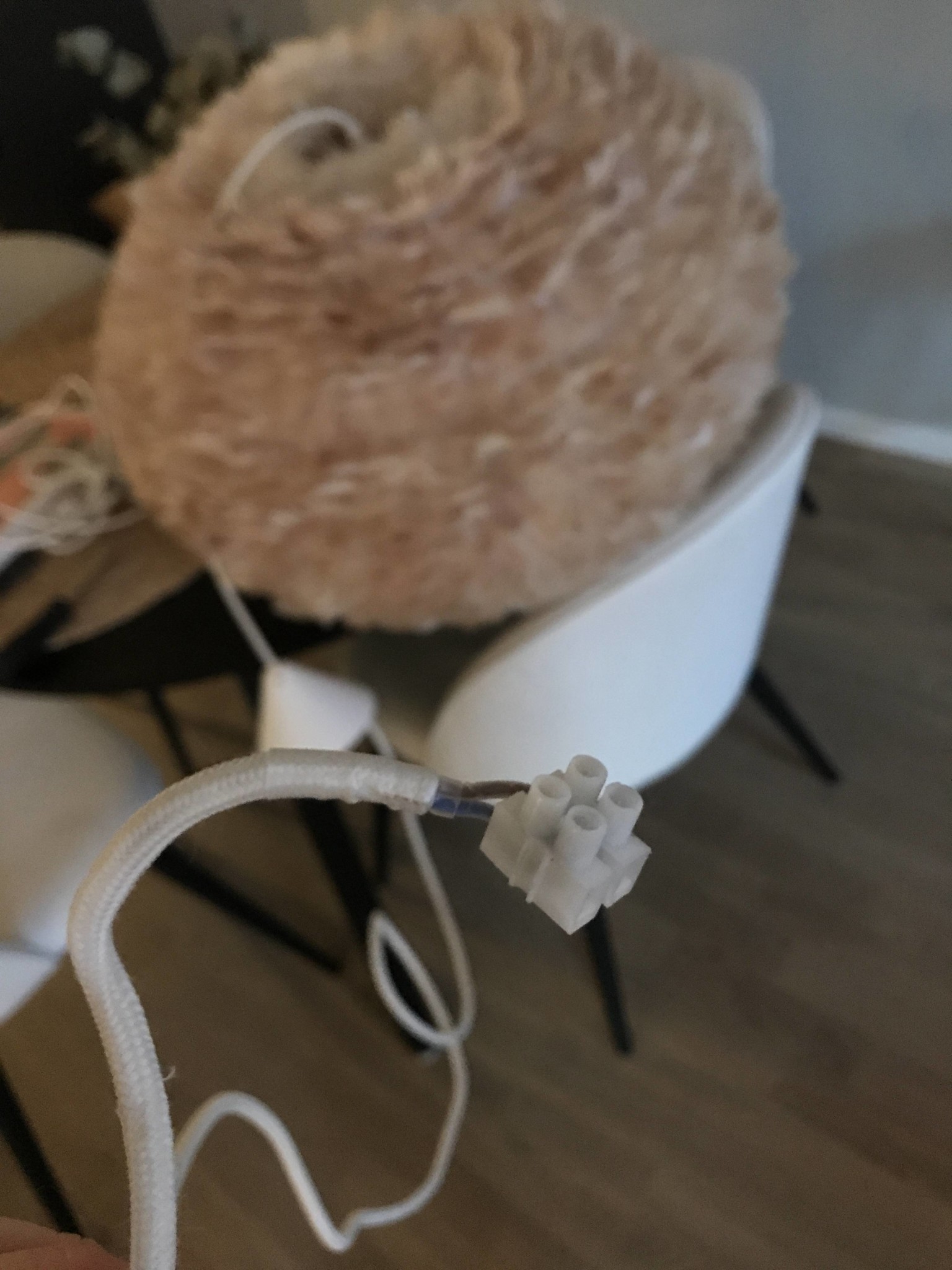

Små och otydliga bilder, men det ser ut som att din armatur inte är jordad, då får bara jordledaren (gul/grön) från kontakten isoleras och vikas undan.

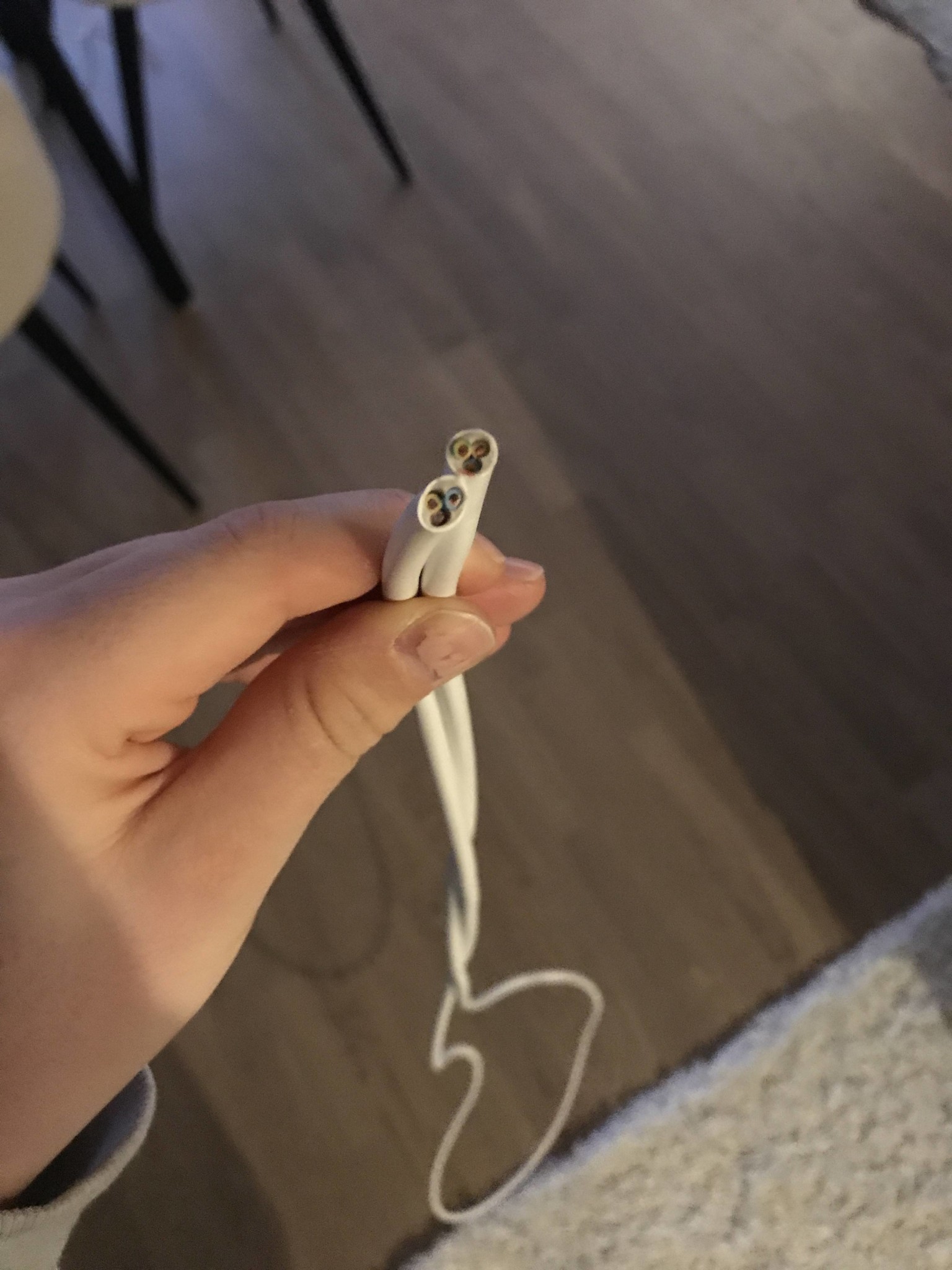

Mitt problem är nog hur jag ska fästa själva förlängningssladden från själva lampan till uttaget, förlängningssladden sitter inte ihop med någon av delarna.
Köp antingen en ny DCL-kontakt och skruva in förlängningskabeln i den eller köp en ny förlängningskabel med DCL-kontakt.

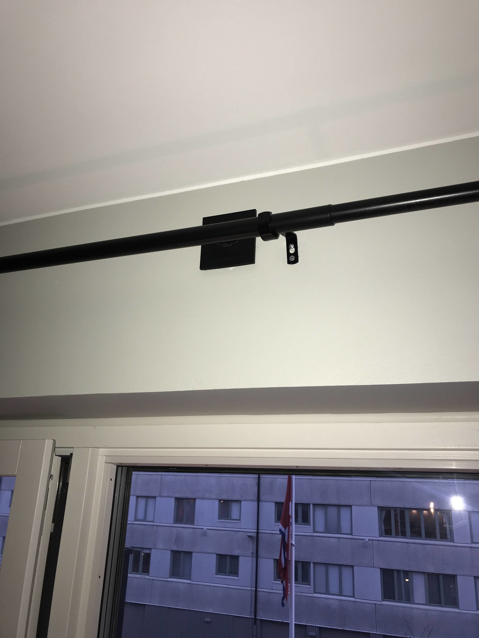

Försök få lite tydligare och mer övergripande bilder. Exempelvis en bild på taket där man ser både uttaget och lampans placering. Även den här "förlängningssladden" är ganska oklar, i alla fall för mig. Och även mer på armaturen och dess inkoppling. Är den skyddsjordad eller dubbelisolerad? Väldigt svårt att få grepp om helheten med dina små "detaljbilder".Mathilda Karlsson skrev:

Jag har noll koll på detta, sorry för otydliga bilder men det är svårt att få till bättre haha! Lampan sitter alltså fast där hålen är i taket och ska kopplas in i det svarta uttaget.
Är DCL-kontakten (den med korta sladdstumpen på) delbar så att du kan byta ut den snutten mot den förlängningssladd du har? Svårt att få till en bra skarv där annars. Jag hade nog hellre köpt ett sladdställ där dcl-kontakt och sladden redan är ihopkopplade. Sedan kopplade ihop den skalade änden med sockerbiten i lampan.
typ: https://www.jula.se/catalog/el-och-.../lampproppar-och-uttag/sladdstall-dcl-007357/
Tack snälla för hjälpen!! Nu lyser den
