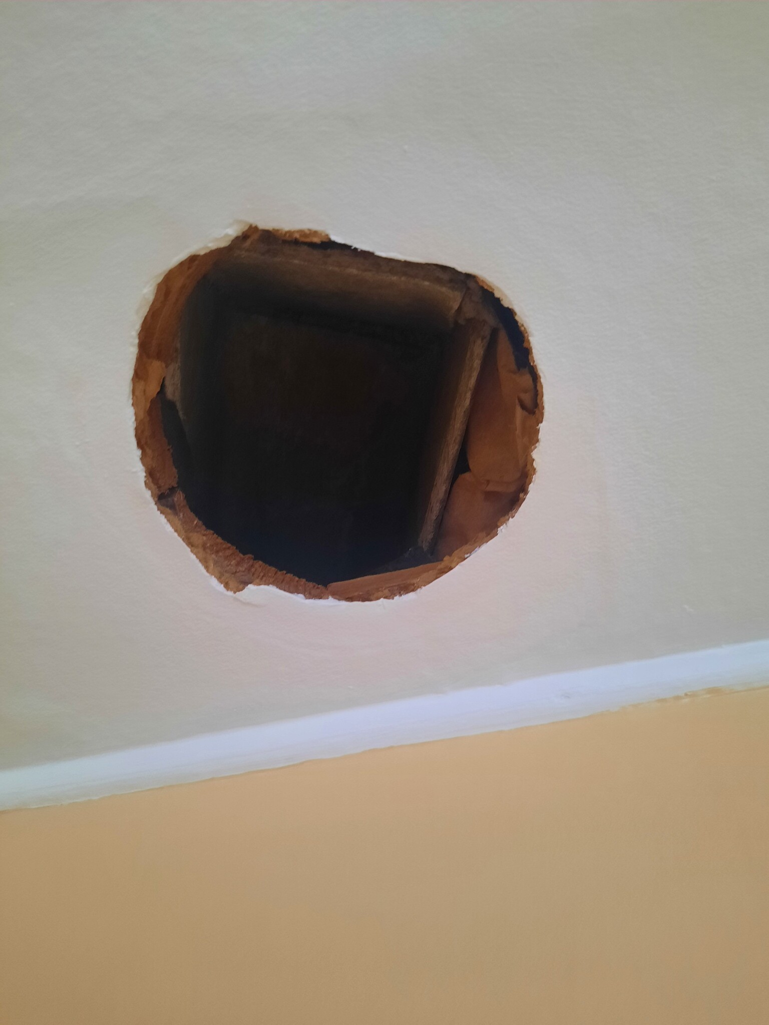

Hur sätter jag in en tallriksventil i fyrkantig imkanal(?)?
I det här hålet vill jag sätta en frånluftstallrik, men jag är lite fundersam eftersom kanalen är fyrkantig. Säkert asbets i också, men det skiter jag i eftersom det är tretex och brädpanel som kommer bli skruvat i. Ovanför, alltså där kanalen löper är det kallvind
Finns tallrikar med fyrkantig ram.
https://habo.com/se/sortiment/flakt-och-ventilation/ventiler/tallriksventiler/tallriksventil-34173
Finns blockventiler och Fresh har en övergång som går från fyrkant till cirkulär
