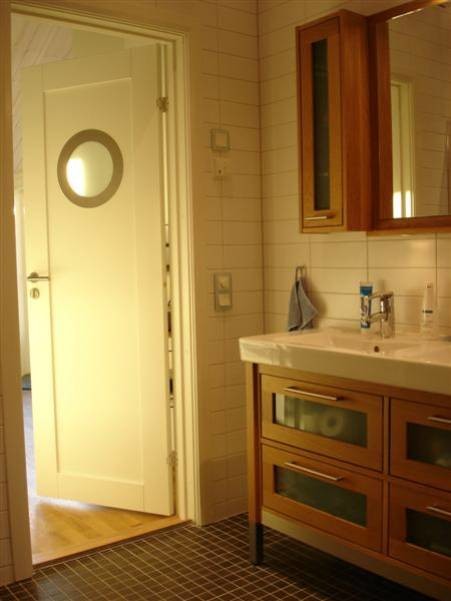

Ok, nu har vi pratat med plattsättaren - och han skall sätta om den raden.
Problem är att det blir en halv platta någonstans på väggen - frågan är nu VART!
Alternativet är att sätta en "mini-bit" som döljs utan dörr listen.
Det får VI bestämma enligt honom -ojoj ;)!
Brukar man kakla dörrsmygar - eller - sätta dörrlister såsom i resten av huset?
Man får göra dubbelskärningar ovanför dörrar och fönster men bitarna bör inte vara mindre än 5 cm enl. branchreglerna och det gäller i hörn också.
Ok, då vet jag...
En fråga till, ok :-*?
Sätter man kakel UNDER dörrlist eller i kant med listen? Vi vill att det ska se ut som runt "Toscas" dörr... Lånar den bilden & lägger in här.
Vi har hört båda nämligen & vet inte vilket vi skall ha??
Tusen tack för dina svar :)!
Det beror på hur hög tröskeln blir är det som på bilden så skulle jag gå ner till golv men lämna några mm från golv. Är det en hög tröskel så skulle jag lägga kakel under tröskeln och sluta med fodret i höjd med tröskeln men då måste underlaget vara fast annars släpper plattorna under tröskeln förr eller senare när du går på tröskeln.
