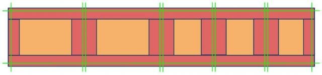

Det börja närma sig att ta tag i köket och jag funderar över olika lösningar. Vi har en plan vilket involverar att göra egna lådfronter till Ikeas lådsystem. För enkelhetens skull tänkte vi göra dem i MDF. Förenklat är tanken är att såga till en rektangel och sedan limma på en tunnare MDF på den som en ram.
Nu till mina funderingar. Skulle ett alternativ till min konstruktion kunna vara att istället såga ut själva spegeln ut mitt stycke MDF. På baksidan fräsa ut en fals och sedan limma fast en tunnare MDF som själva spegeln på baksidan?
Jag skulle vilja såga ut allt själv om det är ändå kommer kosta lika mkt som att låta en snickare göra det plus att jag har kvar maskinerna. Måste jag investera i en bordssåg eller vilka verktyg fungerar också?
Tacksam för lite tips och råd

Jag skulle tro att båda varianterna funkar. Den första varianten är nog enklare eftersom du då kan såga raka bitar. Det är alltid svårare att såga ut en ram med invändiga raka hörn, om du förstår hur jag menar.
Bordssåg är kanske enklast men den bra cirkelsåg borde funka det också

Det första alternativet är klart enklast, och du kan tillverka dina luckor ganska effektivt. Jag antar att dina fronter har samma bredd, eller i varje fall att du har ett flertal fronter med samma bredd. Det brukar ju vara så...
Börja i så fall med att kapa upp dina skivor till "stommen" i lådfronten på längden så att de är ca 10 mm bredare än fronten. Sen sågar du till remsor till ramarna i måtten "ram + 5 mm" och "2*ram+ 10 mm", kapar dem i rätt storlek och limmar fast dem på den långa skivan till stommen enligt principskissen nedan (du får in betydligt fler lådfronter än på bilden, jag orkade bara inte rita dit dem). När limmet har torkat sågar du till dina fronter (de gröna strecken).
Fördelen med att göra på detta sättet är att du inte behöver stå och limma på ramarna lucka för lucka. Vidare kommer skarven på lådfrontens kant att bli helt perfekt eftersom du sågar genom både spegel och stomme i ett svep - det sparar en del efterbearbetning (tyvärr behöver de ändå förberedas för målning...).
Tilläggsmåtten jag angav ovan kan du se som riktmärken, det går att dra ner på spillet om du håller tungan rätt i mun. Men MDF är ganska billigt, så jaga inte mygg med en kanon...
Tänk också på hur du skall göra med avrundningen på ramens innerkanter innan du limmar dit dem. Om du vill ha en front som klarar av att man stöter till den bör du bryta kanten med en avrundningsfräs, och det behöver du göra innan du monterar dit ramen eftersom du inte kommer åt med kullagerfräs när de sitter på plats - frässtålet med kullager är helt enkelt för djupt. Det smyger sig också i hörnorna på ramens insida - frässtålet når inte in i hörnet. Om du vill ha synliga delar i ramen är det bara att fräsa av hela sidorna med en avrundningsfräs innan du limmar dit dem (enklast). Om du inte vill ha dem synliga så fräser du bara en del av mitten på ramens delar (lite pilligare, men det går att lösa). Frontens ytterkanter fräser du luckan är tillsågad och klar.
När det gäller val av såg hade satsat på en (sänk)såg med skena av god kvalitet. Att hantera fullstora MDF-skivor på en liten bordssåg är ingen hit. En stor "bordssåg" (justersåg eller formatsåg) kostar inte bara skjortan, de tar upp ett (dubbel)garage med. Själv har jag en Festool TS55 med skenor i lite olika längder och den kan jag rekommendera. Det finns förstås andra alternativ (tex Makita och Mafell) - kolla i verktygsforumet där det har diskuterats flitigt...

bygga_bo: stort tack för ditt värdefulla inlägg. Smått genialiskt att göra enligt din skiss. Så får det bli. Är ändå sugen på en sänksåg.
Bra tips också om att de klarar stötar bättre om jag avrundar kanterna. De originalluckor vi ska spar har en spegel med en profil fräst på insidan. Får se om vi gör något liknande eller bara rundar av. Saken är den att vi ska behålla en serveringsgång samt skafferi och städskrubb där luckor och dörrar har detta utseende. Men i övriga köket ska vi byta ut allt det gamla och försöka skapa en platsbyggd känsla. Vi ska bara ha lådor dessutom. Frågan är då om det blir snyggare med skarpa kanter eller om det kna fungera med en fräst profilerad kant. Vi får väl prova oss fram.
