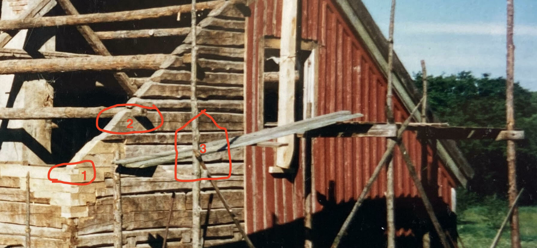

1 ser ut som en racklig reparation som man nog får se över, kanske timra om.
2 kan vara kapad korrekt och försedd med gåtspår etc.
3 kan du kapa upp, timmerstommar är tåliga, men du bör inte kapa en gång till i stock 2 så dra ner spetsen så du bara kapar i halva. Det finns också en risk att det försvinner dymlingar om du kapar här så du måste förstärka väggen innan kapning och förse den nya öppningen med gåtspår etc. Se noga över så du inte försvagar väggen i dragriktningen så en förstärkning i smide kan vara på sin plats.
Jag föreslår att du tar in en timmerman för konsultation på plats, jobbet kan du göra själv.
Lycka till

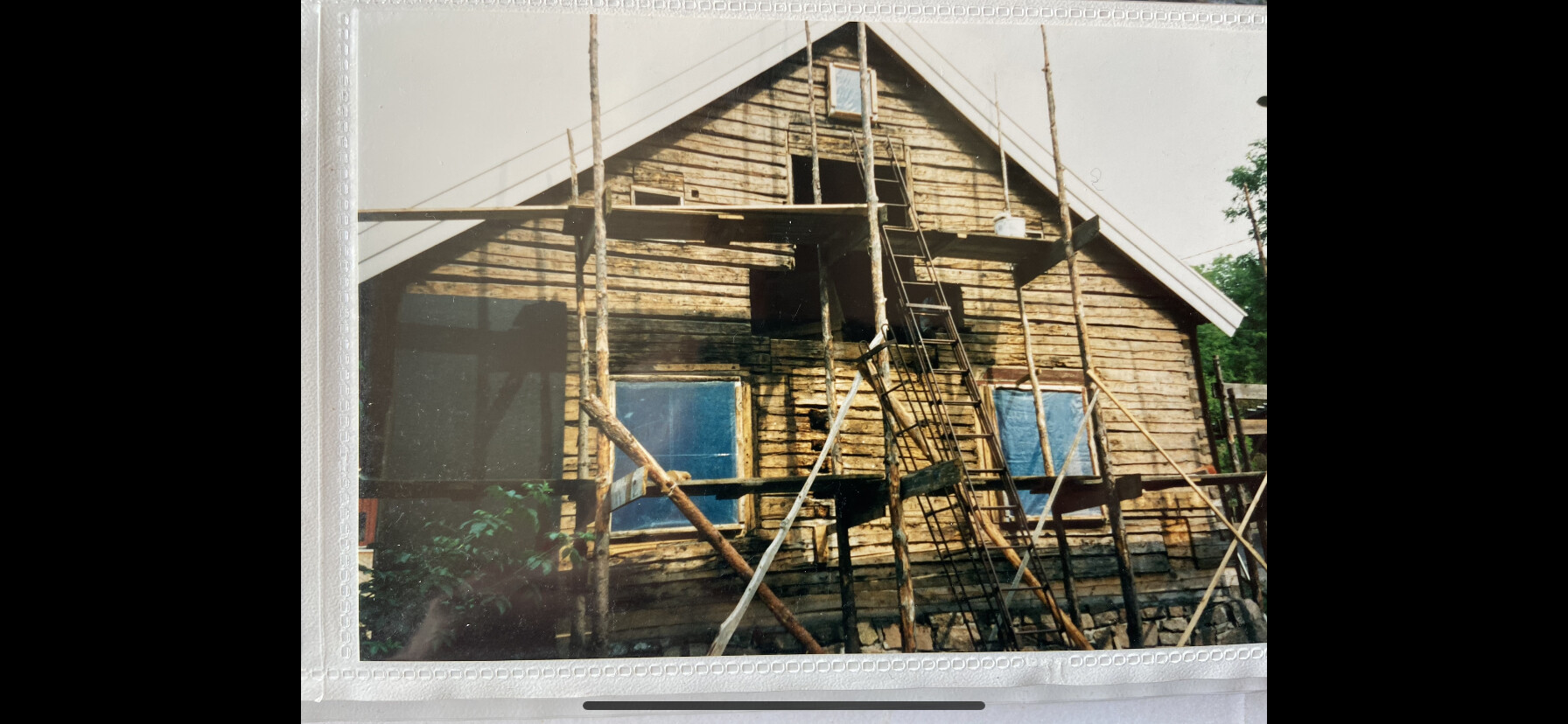

Huset är redan färdigbyggt dessvärre. Tittar man här på bilden från andra gaveln så är det t.o.m. tre st fönster på rad, och det verkar ju hålla. Tror du fortfarande det är dumt att kapa nr 2 en gång till?

Jag ser att det är färdigbyggt, men det hindrar inte att man kan förstärka rackliga reparationer, eller timra om just där och fälla in timmer.
Angående de andra fönstren så håller det säkert tå timmerstommar är tåliga.
Men det kan vara läge att titta närmare även på de andra fönstren så man säkerställer stommen över tid.

Jo jag menar att huset är färdigt, dessa bilder är gamla. Men visst kan jag riva panel och vindpapp etc… men det orkar jag inte, han var noggrann och båtbyggare han som renoverade så jag tror det är ok.
Följ med läget och se om det börjar röra sig. Jag tycker att reparationen i knuten är riktigt dåligt gjord men om du har tur kan den hålla. Om den håller så håller den och om den inte håller lär det märkas på ytskikt och liknande.

Vad är det som är dåligt gjort? Det är rejält med stål draget i den där lagningen vad jag har fått höra.H heimlaga skrev:Följ med läget och se om det börjar röra sig. Jag tycker att reparationen i knuten är riktigt dåligt gjord men om du har tur kan den hålla. Om den håller så håller den och om den inte håller lär det märkas på ytskikt och liknande.

Jag vet inte om du blandar ihop konstruktioner med vanliga takstolar. Då får man inte kapa kring livet på väggen.
Nu har du en timmerstomme. Då kan du utan problem kapa stock#1 för at öppna för fönstret. Men, som sagt, kan du råka ta bort dymlingar. Så det gäller att förstärka efter konstens alla regler.
Tyder på att någonting är fel. Är det rätt gjort så låser knuten sig själv och så växlar man laskarna i timret litet mer. Det enda stålet som kan behövas är ifall man inte kan få dit dymlingar och tvingas bulta ihop laskarna.C CalleJansson skrev:
Okej. De borde förlängt lagningen då för att få utrymme att laska mer?H heimlaga skrev:
