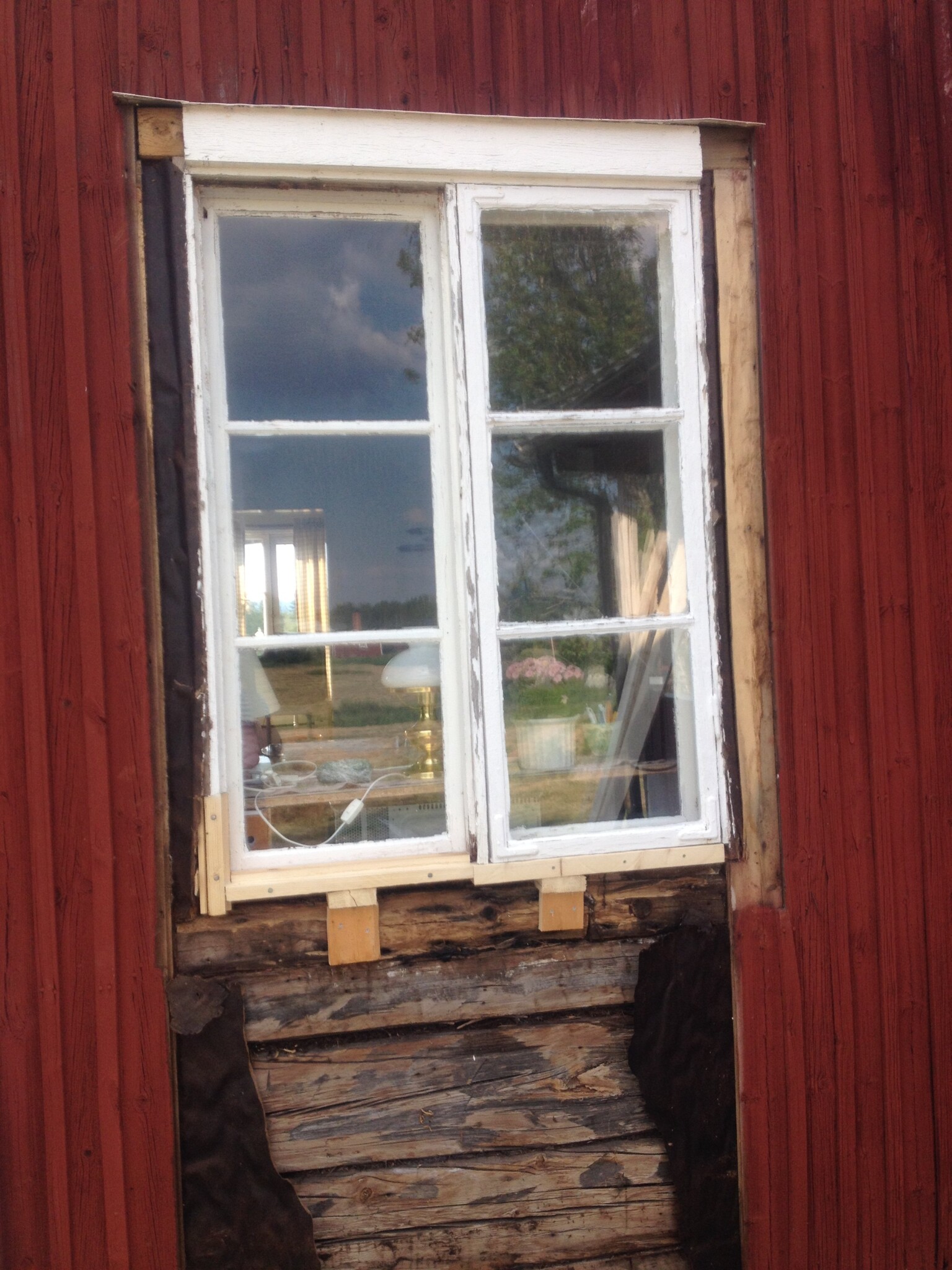

Har ett hus i Ångermanland med timmerstomme som är klätt med stående panel utvändigt.
Det är byggt cirka år 1930 och inga större sättningar i grunden.
Ska byta ut ett fönster och tänkte även sätta in en altandörr intill fönstret.
Hur säkrar jag timmerstockarna så de inte rör sig sidled innan jag börjar kapa?
För att dörren ska funka mot altanen behöver gångjärnen sitta mot fönstret, tänkte mig en pelare med två 195x45 reglar ihopskruvade. Läste att det är dumt att blanda stående pelare med liggande stockar, men det borde väl satt sig nu efter nästan hundra år?
Ska kanske lämna lite luft ovanför pelaren så det kan röra sig lite i höjdled?

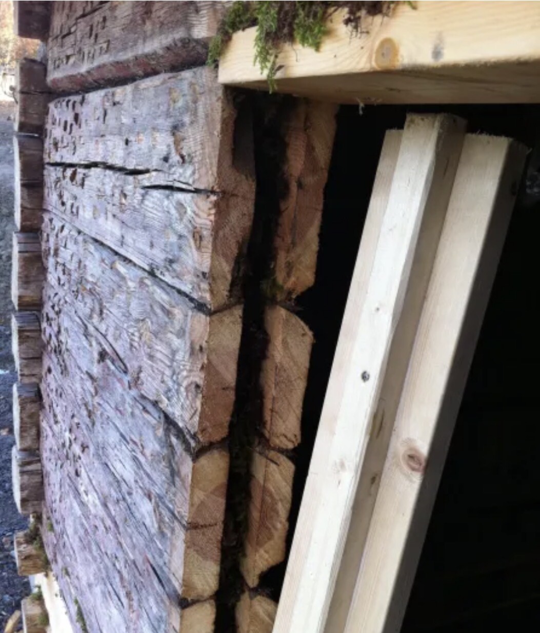

Ska det se ut så här längst upp också?
Trävinkel med stockar och plankor, mossa mellan stockarna. Fredad yta som del av bygge eller renovering av hus.

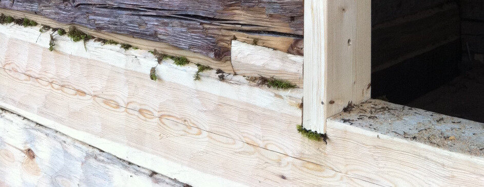

Den bilden visar nedtill, denna visar upptill..
  • Överdel av timmerhus med grovt bearbetade träbalkar och mossa vid taket.

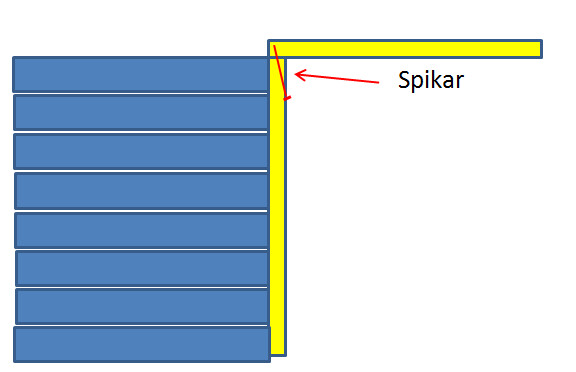

Är det så här det ska spikas fast? Kanske bäst att förborra?
Diagram med brädor fastsatta med spikar; frågetecken kring om det bör förborra.
J
Ja eller så spikar du uppifrån genom överstycket och med i gåten..
Det låter ju smartare, jag har några rejäla 6 tums galvade spikar liggandes. Men kan ju förborra så det inte spricker.

Fästs överliggaren även med spikar rakt upp mot stocken ovanför, med en liten luftspalt mellan överliggare och stock som drevas?
J
Behövs det tänker att drevar du gåten ordentligt så kan det inte komma någonvart, skulle det sitta löst när du väl är där så får man givetvis fästa upp det så det sitter..
Sätter du ihop överliggaren med dom stående gåten så behöver du ha rörelsemån mellan överliggaren och stocken ovan som drevas och då behöver du bara ha drevmån runt dörren om du har rörelsemånen där uppe..

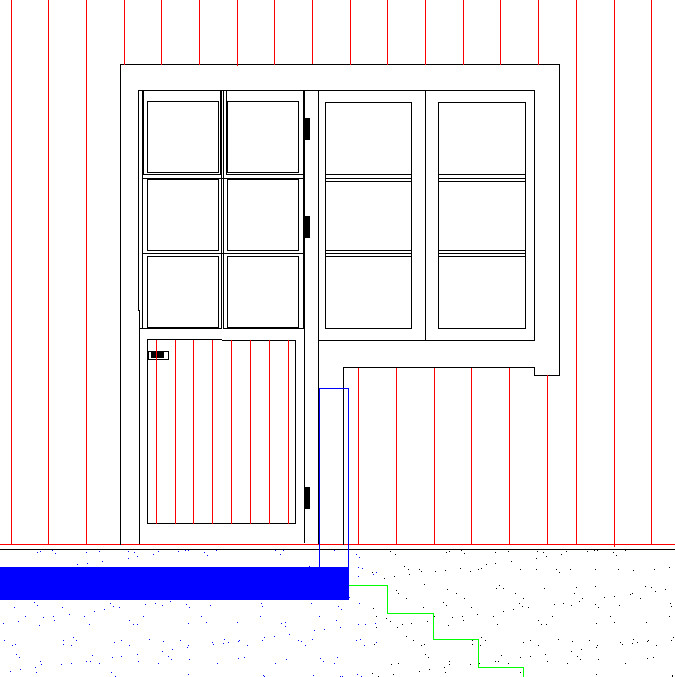

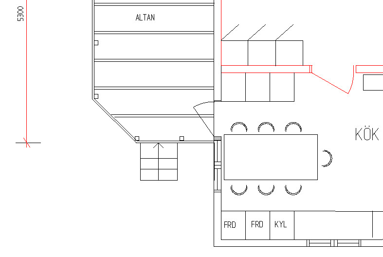

Det är mot fönstret där jag ska ha gångjärnssidan på den tunga altandörren, dörren är 2200 hög och 1000 bred och rejält tung.
Tänkte göra en pelare där med 2 st 45x195 reglar limmade och skruvade, den pelaren måste ju sitta fast rejält i överkant så att inte dörren tippar ut när den står öppen.
Då skulle den ju även dra fönstret med sig ut.
Så här har jag tänkt mig:
Ritning av fönster och altandörr med gångjärnssida och planerad pelare av två 45x195 reglar. Pelaren fäst upptill för stabilitet.
Planritning av kök och altan, markerar dörrens placering och gångjärnssida samt plats för pelare bestående av limmade 45x195 reglar för stöd.
J
Ja den kan du spika i överstycket ordentligt men du behöver lämna lite rörelsemån ovan överstycket..
