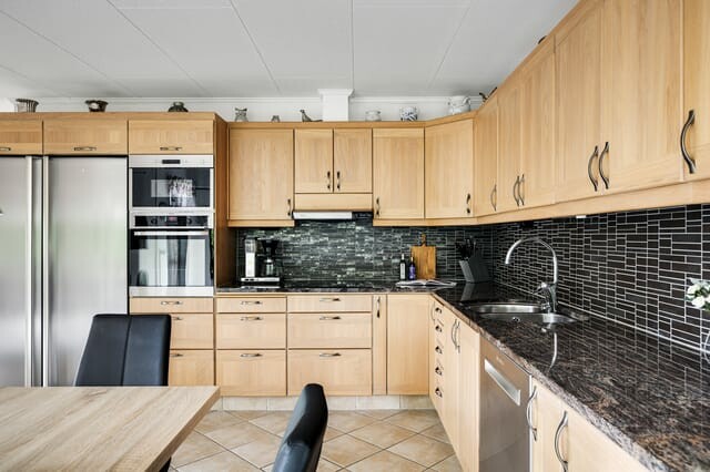

God dagens. Jag och min sambo ska kolla på hus och detta är köket. Har stora planer då kök är det absolut viktigaste för mig.
Vill senare tillfälle ev installera en bredare spis och måste därför såga I befintlig sten. Hur gör man detta bäst och går det göra på plats ?
  • Kök med träluckor, svart kaklad vägg, dubbel kyl och ugnar, granitbänkskiva, diskbänk och matbord i förgrunden.

Är det vid röda strecket du vill kapa? Är nog enklare (utan att det för den delen är enkelt) att ta bort stenen.

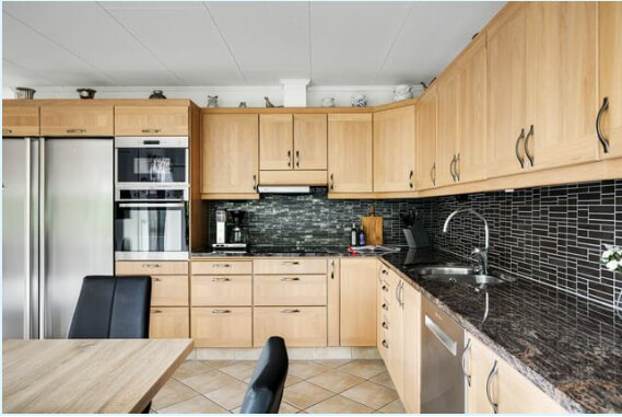

Kök med träskåp och svart kakel, rött streck markerar plats på väggen för eventuell kapning eller förändring.
Bästa alternativet är att lossa skivan och ta den till en stenhuggare.
Uffe A
Beroende på bad det är för sten så kan du såga med sänksåg och skena. En bra diamantklinga är ett måste.
