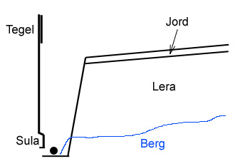

När jag dränerade runt huset fick jag som tur var inte en droppe regn men jag funderade ändå på hur regnvattnet rinner på sin väg ner till dräneringsröret.
En stor del av tomten lutar svagt mot huset. Det är lera med 10-20 cm matjord ovanpå. Se den snygga skissen. ;)
Rinner vattnet ner genom matjorden och sen ovanpå leran eller sipprar det även ner i leran, ända ner till berget kanske?. Eller finns det ytterligare bra idéer?
Om leran är kompakt, rinner vattnet på leran fram till berggrunden. Sedan förhoppningsvis in i din dränering. ;)
