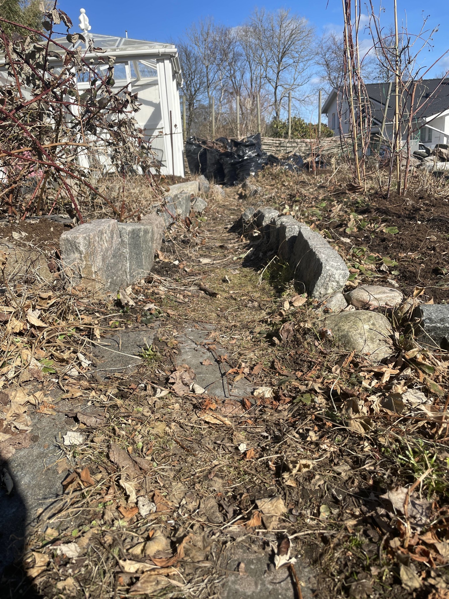

Bra trött nu på kanterna som blir värre och värre - hur ska jag göra på enklaste sätt för att få stenkanterna raka igen? Gräva ner dom? Hur mkt? Byta ut till Corten istället?
  • Ojämna stenkanter längs en trädgårdsgång med synlig jord och löv.
Nja att de rör sig beror ju på att de står i mjuk mark bara.Vill du ha granitkanter sådär så måste man gräva ur och fylla med stabilt material. Så de har nåt stadigt att stå i alltså.

Tack för svar (y):D Hur långt ner bör man gräva?
