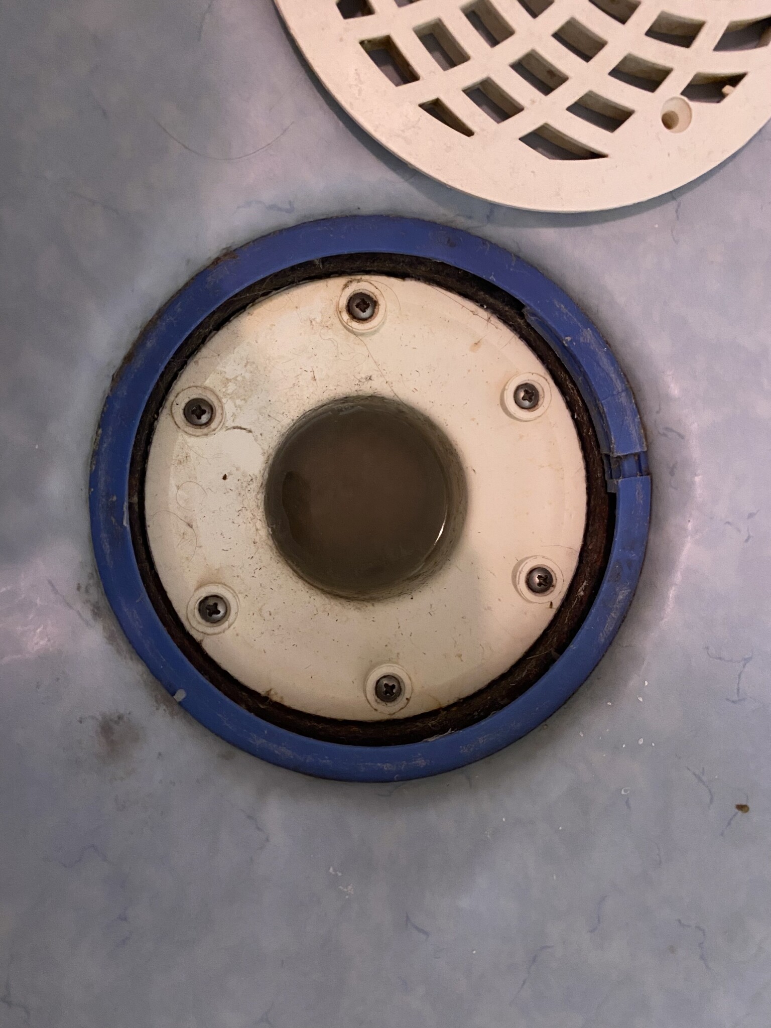

Denna golvbrunn sitter i sonens lägenhet. Hur gör man för att rensa vattenlåset i den? Är det bara att lossa skruvarna och försöka lyfta ur vattenlåset, eller..? Det finns inget ”handtag” eller synliga skarvar så blev lite osäker. Vet inte när detta är byggt, plastmatta på golv som synes. Tar tacksamt emot tips o idéer och om hur man skall gå till väga på ett säkert sätt.
  • Golvbrunn med skruvar i ett badrumsgolv täckt med plastmatta; vattenlåset synligt utan handtag eller skarvar.
Har aldrig sett någon sådan men hade det varit min, skulle jag lossat skruvarna, stuckit ner handen i hålet och ruckat lite försiktigt.

Ser onekligen ut som att de skruvarna är menade att vara demonterbara så borde inte vara någon stor risk att pröva.
Är hålet för litet för att komma ner och känna med fingrarna hur det är konstruerat?

Bara lyfta upp hela koppen. Ta tag i hålet i mitten. Lyft,vrid uppåt.
Skruvarna lossas för att dela på själva låset och rengöra noga om det behövs.
