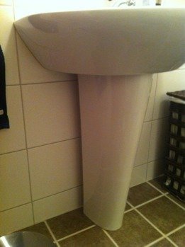

Det börjar rinna lite dåligt i avloppet i tvättstället. Enkelt fixat - om man bara hade kommit åt vattenlåset!
Några bra tips?
Golvpelaren är silikonad mot golvet och jag får inte in handen tillräckligt för att nå vattenlåset. Hur gör man?
Tvättställ och pelare från ifö.
/Fredrik
Ta pianotråd /stålwire och skär bort sillikonet.
Kanske går med bladkniv.
Kaustiksoda!
...och tryck en handduk mot hålet stoppa inte in ett finger.

Aldrig kaustiksoda eller andra typer av propprensare, anledningen är att skona dig och rörmokaren när ni senare måste öppna avloppet.
Mekanisk rensning är alltid bäst. Sodan kan bli som cement. Så för att få bort hår och annat konstigt så ta som tidigare sagt en kniv och plock bort skyddet
