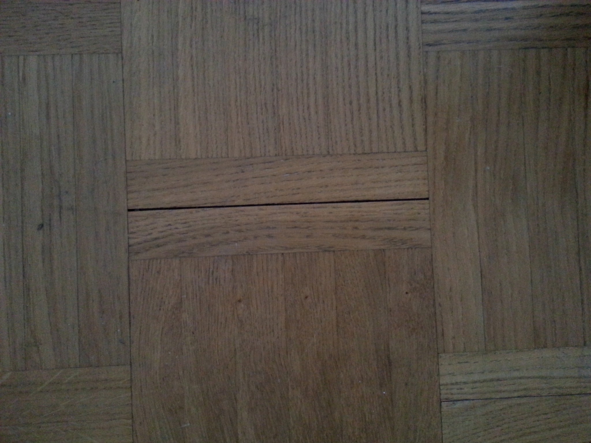

Hej vänner!
Jag har velat fixa golvet i vardagsrummet länge nu, men jag är osäker på hur exakt. Det första är att åtgärda gliporna som ni ser och därefter slipa det hade jag tänkt. Golvet är säkert original då andra har samma i huset, och då från 1951 om det säger något. Så antagligen slipbart?
Men vi kan börja med gliporna. Förstår inte om det är en del som är avbruten eller om den bara glidit ut från sitt fäste eller hur nu detta fungerar. Isf måste jag väl ta bort golvlisterna(hade ändå tänkt byta) och knacka in den igen med lim?

Sedan om nu detta skulle vara fritt fram att slipa hade jag tänkt hyra maskin och det är väl ganska straightforward hoppas jag. Däremot, hur skall golvet behandlas efteråt? Vad behöver jag? Golvlack och en polermaskin eller manuell lackning som jag sett någon göra på alla fyra? Hur går detta arbetet till? Två lager med vila mellan?

Det ser ut som om ändarna glidit ifrån varandra, har du tur kan du precis som du säger ta bort golvlisterna och knacka ihop skarven. Om du har möjlighet bör du även försöka kolla tjockleken på slipskiktet (kan vara allt från 4 till 10mm) så att den går att slipa (Kan ju vara någon som slipat om golvet tidigare). När väl golvet är slipat lägger du på golvlack, bona kemi är en av tillverkarna. Själv slipade jag mitt parkettgolv i min första lägenhet (likadant som ditt faktiskt ) och trots jag inte gjort det innan blev resultatet mycket bra. Lade totalt 4 lager lack även om både 2 och 3 lager normalt räcker.
Är det gamla golvet bonat eller vaxat bör du ta bort detta med lacknafta för att det inte skall fastna i slippapperet och sätta igen detta. Var noga med att dammsuga och torka med torr trasa efter du slipat, det räcker med väldigt lite slipdamm för att golvet skall bli "knottrigt". Sedan är det bara att lägga ett lager lack, låta det torka och sedan mellanslipa innan nästa lager lägges. Detta upprepas för tredje och eventuellt ett fjärde lager.
Golvlack lägger du ut med en bred golvpensel och polermaskin behövs inte.

Tack så mkt för utförligt svar!
Hur använder jag lacknafta till att rengöra golvet? Applicera på en trasa och skrubba eller liknande?
Ska ta en till bild vid tröskeln, men där ser man att parketten är tjock så jag tycker att det borde gå att slipa.
Men då har jag mer hum iaf. Att olja golvet eller lacka det. Det är väl antingen eller? Att bona finns ingen anledning till? Trodde man skulle göra det för att jobba in lacken och polera upp golvet.

Tarkett har små tuber med ekspackel som går att lägga i springorna vid slipning. Använder vi på firman vid golvslipning. Kommer inte synas alls när det är klart.
Och två lackningar räcker. Lacka en gång, dagen efter mellanslipar du och lackar en gång till.

Vad innebär då att mellanslipa? Gör man en inställning på slipmaskinen att den inte skall ta så hårt?
Efter mellanslipningen. Antar att jag måste göra om proceduren med dammsugning och eventuell torkning. På vilket sätt hjälper en torrtorkning till här? Borde man inte ha iaf fuktig trasa för att få upp slipdammet?

det där är ingen massiv stavparkett
det är 22 mm lamellparkett , med slitskikt på original ca 6-7mm (troligtvis kvar 2-3 mm
slip bart är det och det ligger inte enl fotot någon wax på
slipa
50/60, 80,120
grundolja
toppa med hårdwax 2 ggr
Bästa utseende samt bästa slityta

grundolja ett tunt lager, för att få ett bättre skydd på djupet, samt för att ta fram träet
funkar bra att lägga på tunt med trasa (bara såpass att du ser att golvet får en mörkare kulör)
slipa av lite i en hörna på golvet o testa med vanlig matolja så ser du hur fint det blir
det blir iofs lite mörkare än med lack, Men ack så mycket snyggare
när du oljat in golvet med golvolja ellr underhållsolja funkar lika bra (inte matolja)
låt det torka till ca 2-4 tim beroende på vilken typ av olja
sedan rollar du på ett lager hårdwax
torkar till nästa dag
mellanslipa lite lätt typ med sandpapp 100-150 korn (så du får bort lite fiber resning )
detta gör du lätt för hand ellr med typ slipdyna som målare använder
dammsug noga helst 2 ggr (glöm inte inne vid kanter med bara slangen)
rolla på ytterligare 1 lager
låt torka till nästa dag
Färdigt att flytta in möbler
vänta med mattor o torkning av golvet i ca 2 v
Underhåll behöver du inte tänka på
i alla fall inte med det waxet som jag använder mig av
