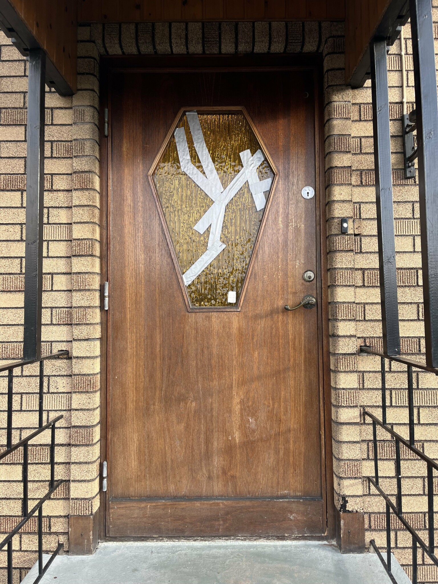

Inleder inlägget med att vifta med Amatör-flaggan. Jag har inte så mycket erfarenhet av hantverk, byggnadsvård eller renovering rent generellt – så frågan är 50/50 delad kring ”Går detta att göra själv (som amatör och novis)?” och ”Vem (typ av yrkesgrupp) kan man anlita som gör detta?”.
Nu till frågan!
Vårt hus är byggt 1945, oklart om dörren är original eller om de bytt till denna dörr senare. Den är iallafall gammal och – som du kan se – i behov av en rejäl uppfräschning.
Men den är fin och passar toppen till huset, så det vore fint att kunna behålla den!
Vi har redan fått tag i ett företag som kan byta glaset, så frågan gäller snarare själva dörren.
* Går den att renovera, isåfall hur?

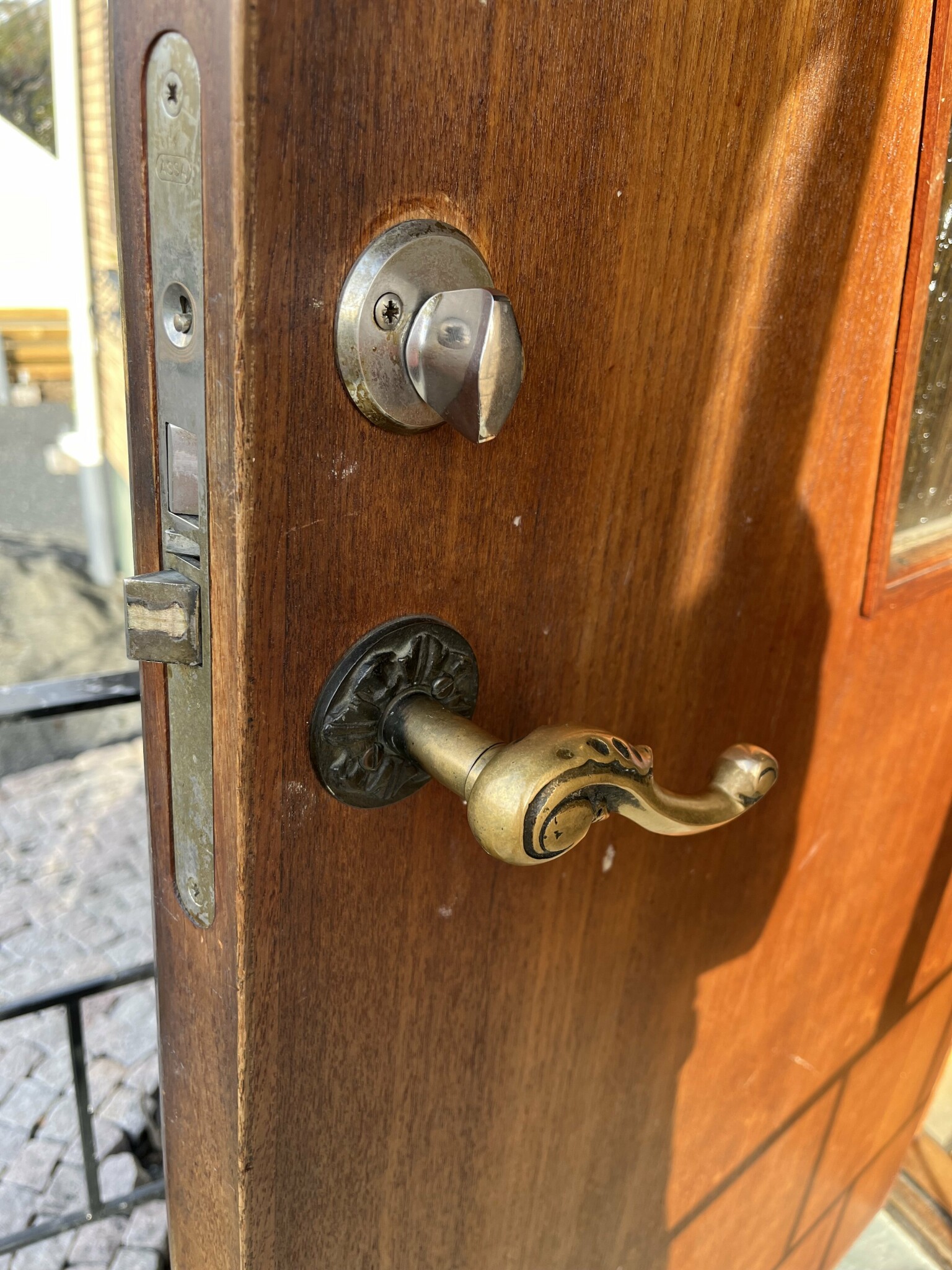

* Det finns två lås, ett övre och ett undre. Enbart det övre fungerar (klassiskt lås där man låser med nyckel både utifrån och inifrån). Om man renoverar dörren räcker det ju med enbart ett lås. Vad gör man med det andra, låter det bara vara?
* På tal om lås. Ska man köra något klassiskt tidsenligt, dvs blir det muppigt om man kör ett modernt lås med t ex kod istället för nyckel?
Om det blir för omständligt att renovera själv, vilken typ av yrkesgrupp kan ta sig på detta? Kanske inte en ”vanlig” snickare?

Jag hade låtit extralåset (ASSA 309 Connect) sitta kvar och sedan bytt det andra till vad du vill ha.
Jag hade valt det som passar bäst i vardagen istället för att bry sig om tidsenligt.
Om du har extralåset kvar så finns det möjlighet att låsa dörren så att det inte är möjligt att låsa upp via ett smart lås eller vad du väljer att använda.
