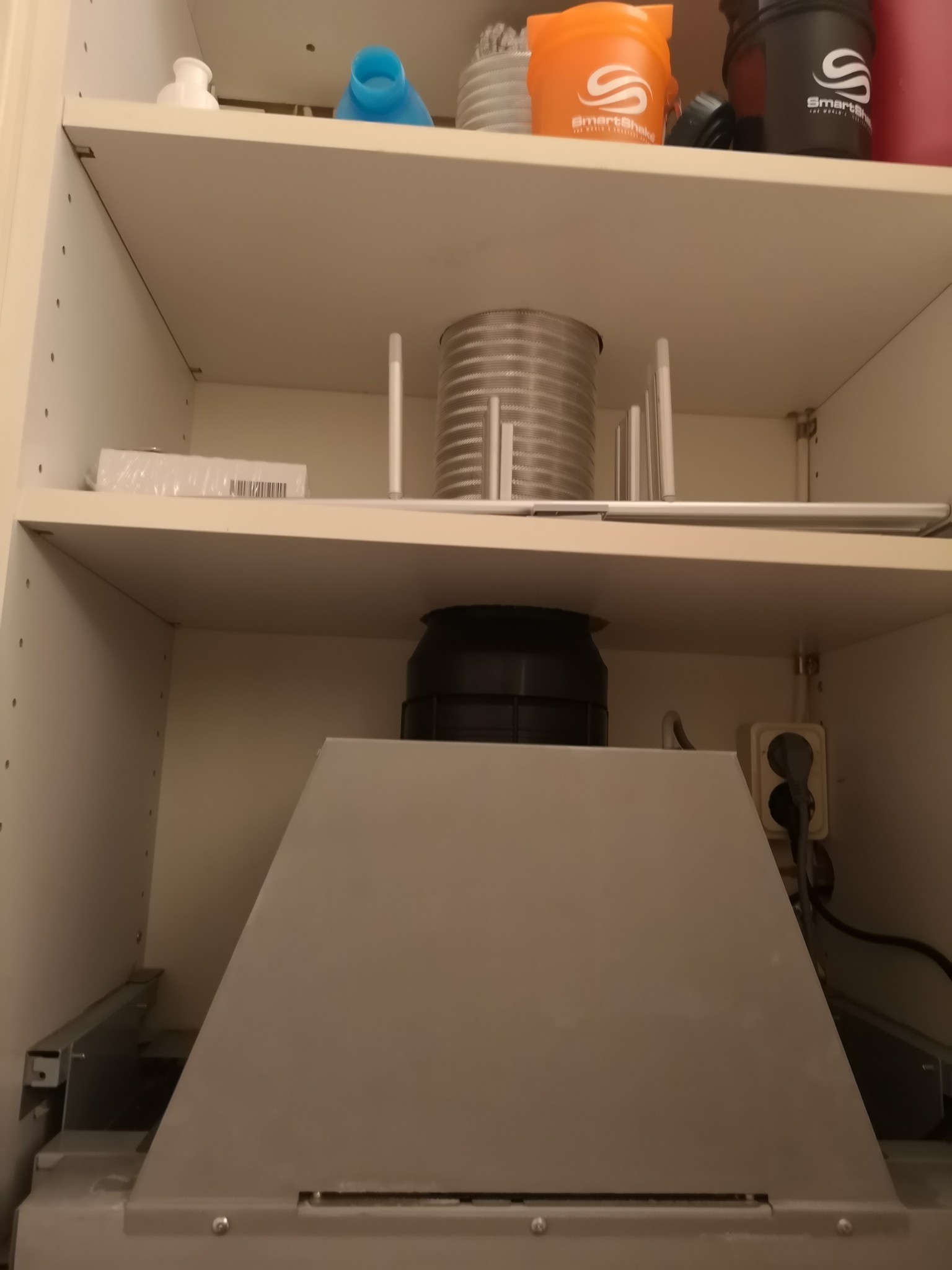

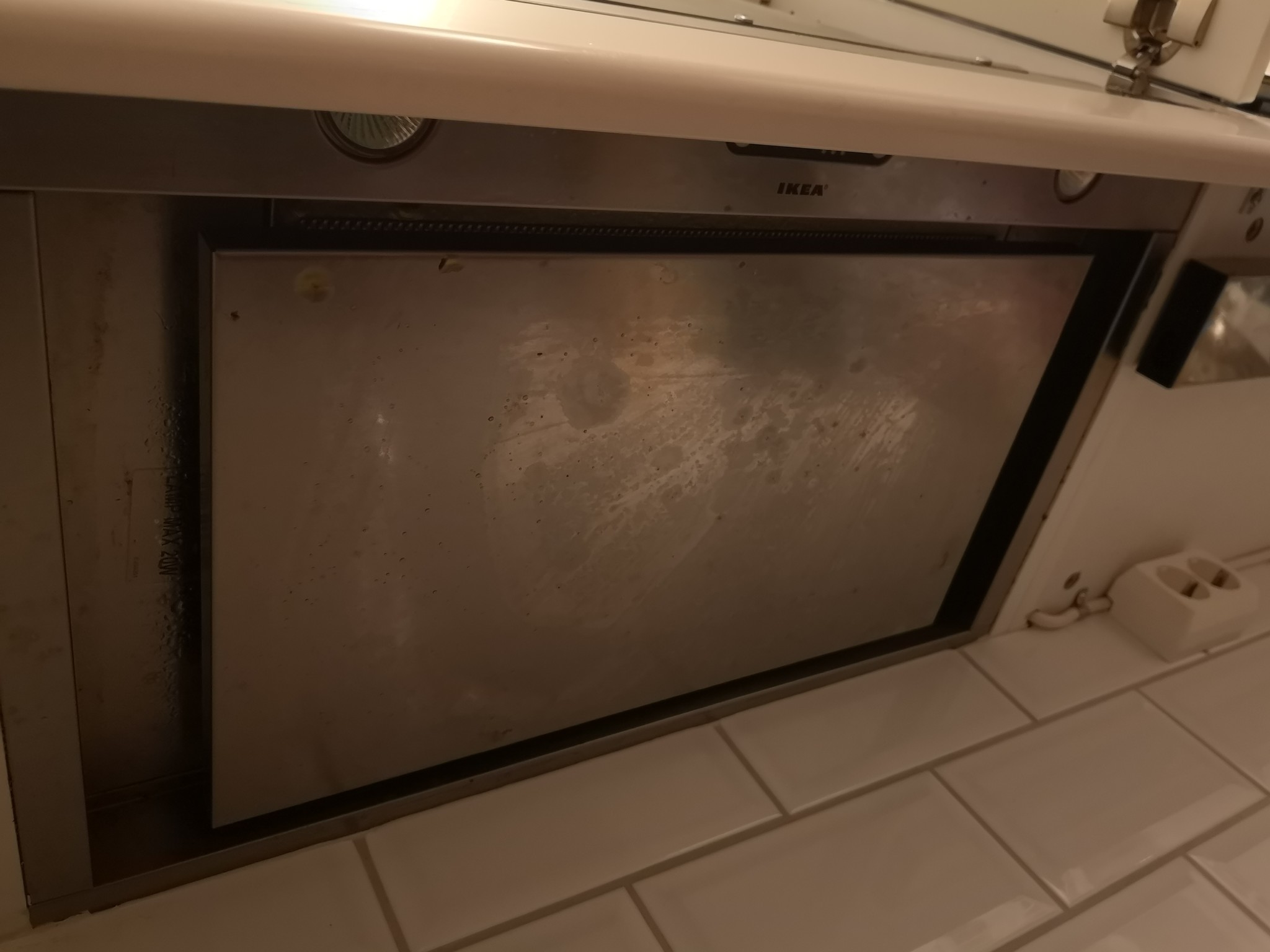

Jag köpte min lägenhet för ett år sen. Jag har inte funderat på rengöra fläkten förran nu. Behöver nog lite hjälp från folk som är kunnig med köksfläkt. Jag tror jag har nån gammal Ikea fläkt men jag fattar inte hur den funkar.... Se bilderna nedan.
Jag har inte sett en sån fläkt innan. Är det nån som har en sån hemma? Hur fungerar den? Jag ser att röret tar ju slut längst upp.
Jag ser filter var bakom en stål plåt eller nåt. Vad är det? Hur kan jag rengöra den här? Jag hittar ingen knapp direkt på ytan. Behöver jag skruva loss nåt för att kunna rengöra hela fläkten?

Du har väl en kolfilterfläkt?
Plåten påundersidan får du dre ner
Där finns både fett filter och kolfilter
Kolfilter byter man 2 till 3 ggr per år
Resten diskar man i maskin
