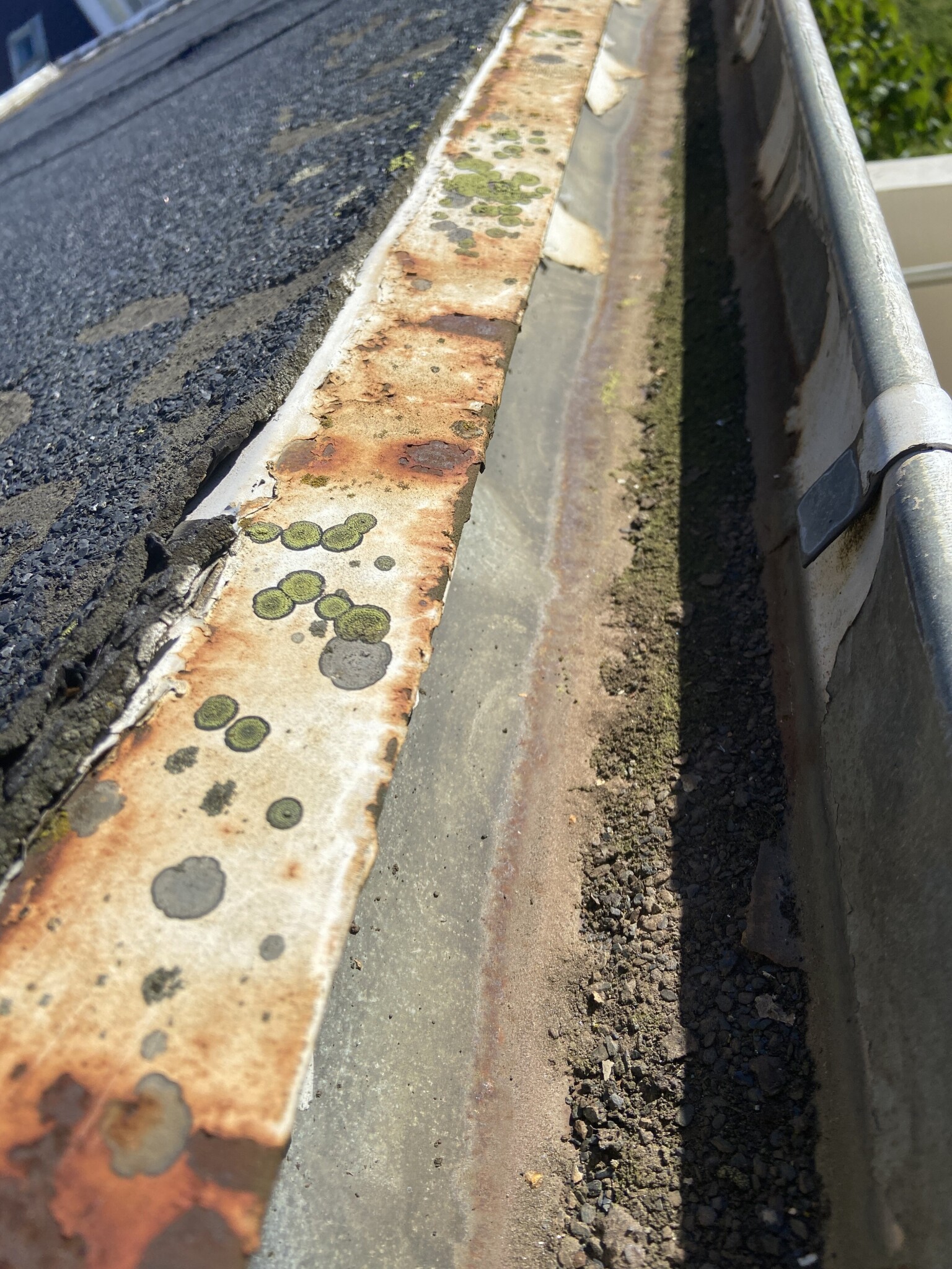

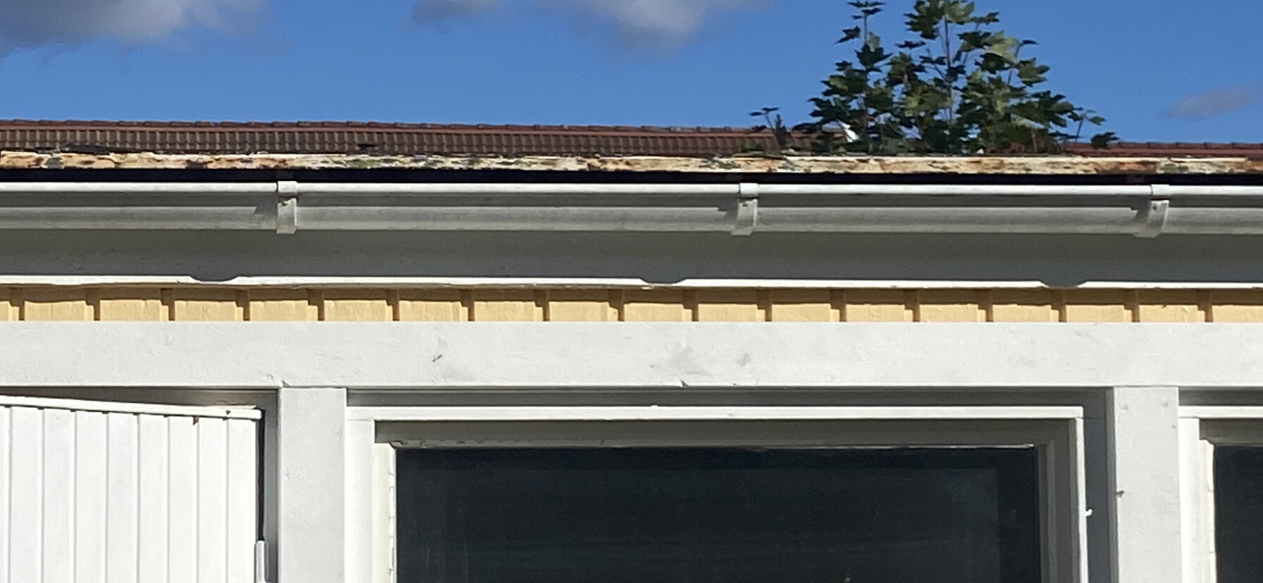

E EvaOg #1 Medlem · 62 inlägg 23 sep 2025 14:32 EvaOg Medlem 62 inlägg 23 sep 2025 14:32 #1 Hur får jag enklast bort rost och påväxt innan ommålning? Jag vet inte om det är aluminium eller plåt, det är ett standardhus från -79. Jag började borsta med stålborste men det borde finnas enklare sätt, rostlösare eller vinkelslip ? Inloggade ser högupplösta bilder Logga in Skapa konto Gratis och tar endast 30 sekunder Inloggade ser högupplösta bilder Logga in Skapa konto Gratis och tar endast 30 sekunder
I InsidersUnited #2 Medlem · Västra Götaland · 3 648 inlägg 23 sep 2025 14:38 InsidersUnited Medlem Västra Götaland 3 648 inlägg 23 sep 2025 14:38 #2 Sandpapper 👍 Sedan oljefärg. Överkurs hade varit att dutta rostfläckarna med rostätare / rostomvandlare, den stoppar korrosionen.
