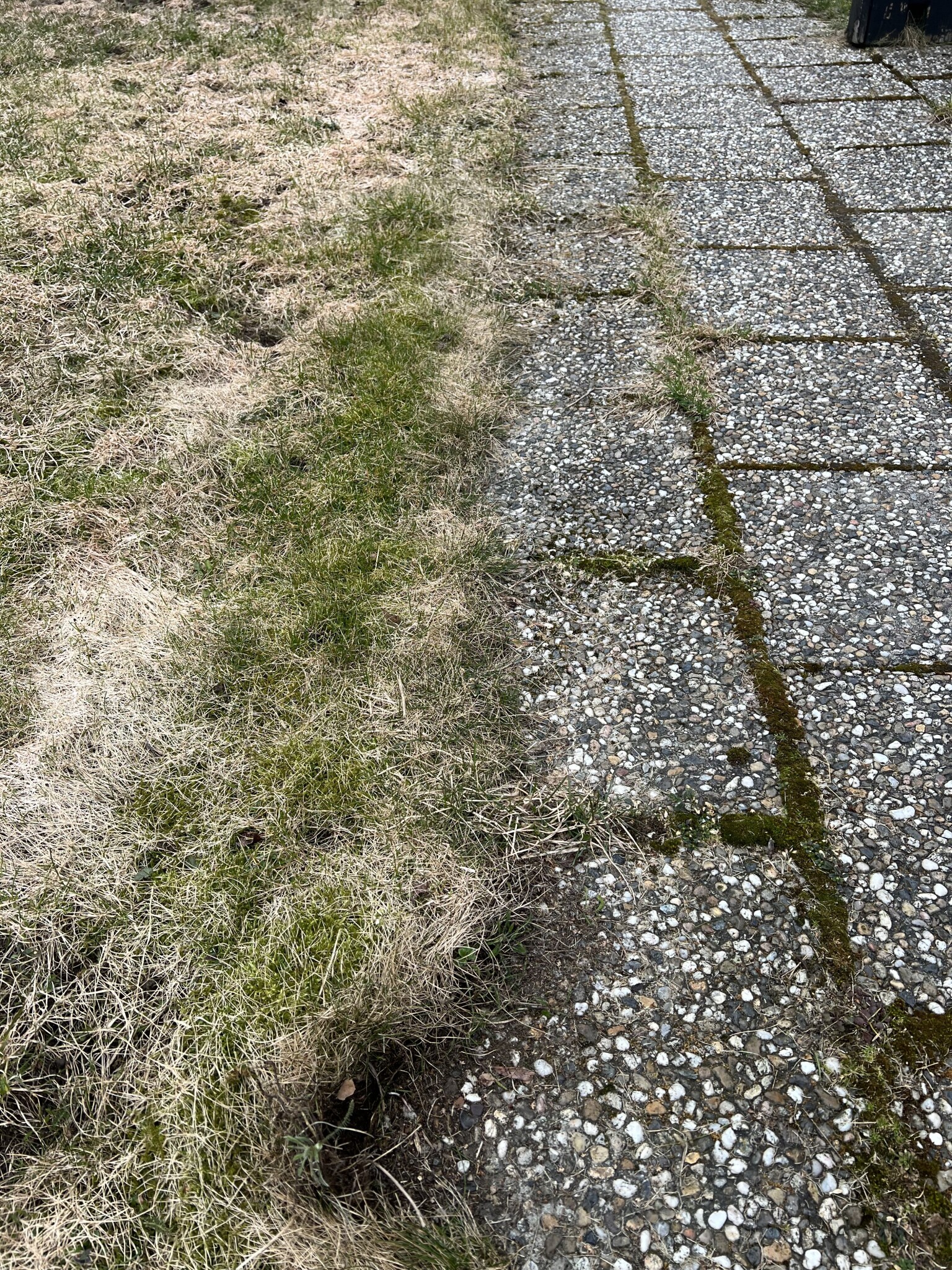

Lägger upp bilder på stenplattor vi har. Vi köpte huset några år sedan och funderade på att få i ordning framsidan. Tänkte att vi kanske behöver byta plattor men har sett många video där folk och företag rengör plattor och de blir nästan nya. Nu tänkte jag prova det själv men det verkar råda många olika metoder att göra det.
Kan ni vägleda här, gärna om ni har haft samma sorts plattor och har förstahands erfarenhet.
Jag har försökte med en sån där enkel platrensareborste men är sjukt jobbigt och det gör ingen skillnad på plattytorna. Jag tänkte börja med att hyra högtryckstvätt på Hygglo.
Ska jag passa på använda ngt tvättmedel också?
Behöver jag använda ngt Algrent eller Grön fri eller Mögel tvätt?

Rotborste på skaft och såpa till att börja med. Börja med ganska hög koncentration och blötlägg ytan ett bra tag innan du börjar borsta. Skaftet är för det är ett elände att knäskura betongplattor. Spola av med varmvatten efteråt.
Ytligt smuts och lavarna brukar försvinna med den varianten.
Om det inte räcker så fundera på att plocka upp en 9latta och se hur andra sidan ser ut, ibland ser den nästan ny ut.

Även om dom kallas marksten är det inte stenplattor du har, det är betong 😉
Jag har lyckats få ren betongplattor som såg ut ungefär sådär med enbart enklare högtryckstvätt med en sån roterande terasstvätt. Och turbomunstycke för enskilda envisare fläckar.

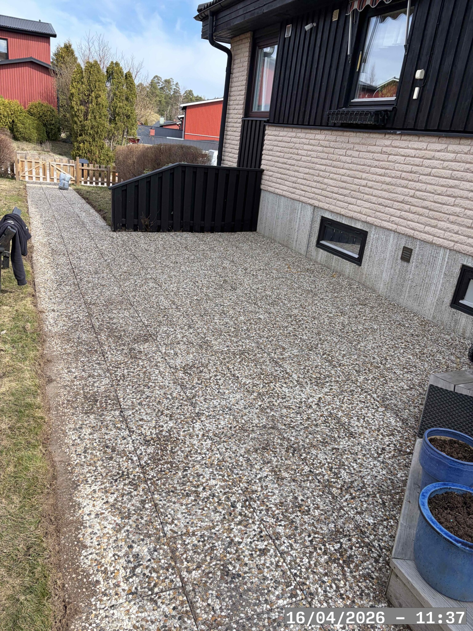

Uppdatering ifall det hjälper ngn annan med samma frågor.
Hyrde Kärcher K5. Det följde med en vanlig munstycke, en rotojet munstycke och en terasstvätt. Fick med en sten/betong rengöringsmedel också.
Det enda som funkade var rotojet munstycke. Fick aldrig rengöringsmedlet att koppla rätt till maskinen så körde utan det. Men det räcker. Terass tvätt funkade också men inte på de plattor med hårdaste fläckar.
Lägger upp bilder också före och efter tvätt. Och en detaljbild som visa tydligare resultatet på en tvättad platta.
Ett till tips. Ta på sig ordentligt med vattentäta kläder och gärna keps. Det kommer skit/smuts överallt. Fick tvätta hus fasaden ordentlig efteråt. Mitt ansikte var täckt också på slutet. Hade därför föredragit att får en kombination av bra tvättmedel och terasstvätt att funka för då skulle det inte bli skvättas lika mycket.

Snyggt jobbat, hur blev det sen? Kom det upp ännu mer ogräs etc. efter rengöring eller fyllde du igen fogarna med någon ogräshämmande fogsand etc? Ladda gärna upp en bild på hur det ser ut idag! 😀A amukh skrev:Uppdatering ifall det hjälper ngn annan med samma frågor.

Jag hoppas detta hjälper för jag gjorde likande som TS.Stampen skrev:
Jag ångrar att jag inte impregnerade plattorna efter samt sopa i ny sand i skarvarna. Det blev ogräs nästan omgående efter att jag hade kört och då högtryckstvätten spolar bort översta lagret så försvinner också glansen.
I år ska det både tvättas, impregneras och sopas i sand.
Ossian, då är vi på samma linje, jag har kört högtryck med terrastvätt och tänker att jag nu behöver fylla. GPT tipsar om fogsand som är ogräshämmande (polymerisk fogsand).

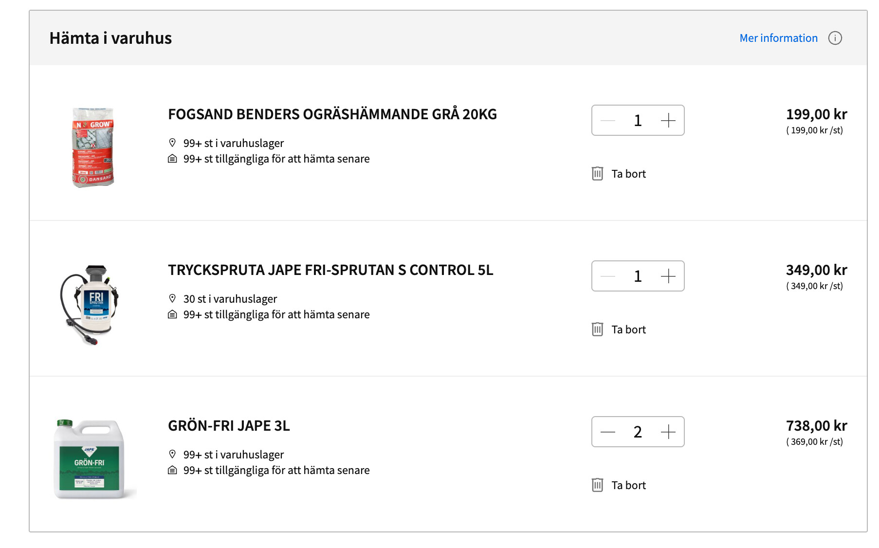

Plockade upp Fogsand + Grön-Fri på Bauhaus idag, så nu blir det fogsand på baksidan (som redan är tvättad + fogrensad) och Grön-fri på framsidan som jag hittills inte gjort något åt i steg 1 innan tvätt och sand i steg 2.
