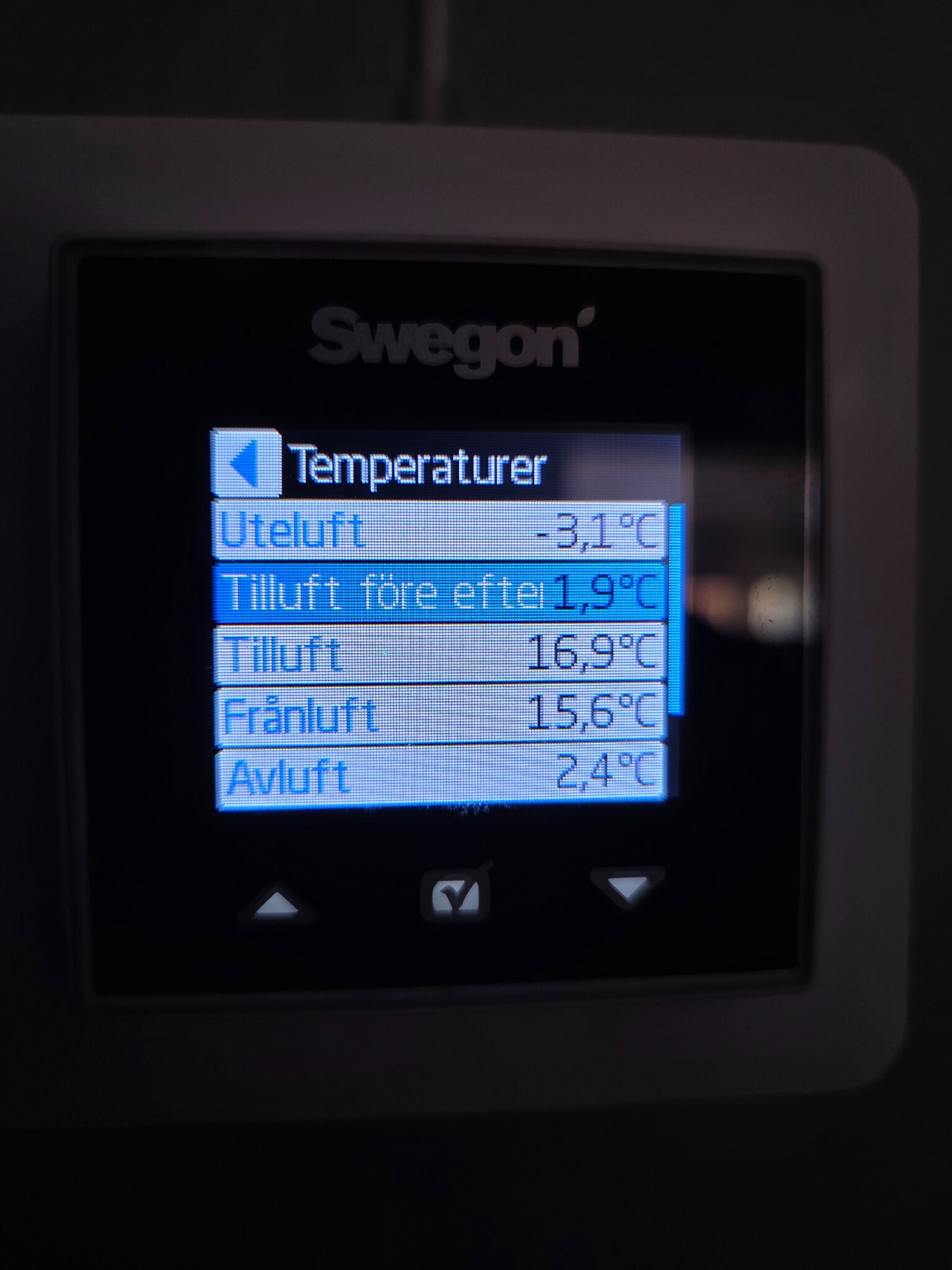

Har ett swegon casa R7-H som gått den 2019. Har lite småstrul nu när det börjar bli kallt. Sneglar på temperaturerna som är tillgängliga i menyerna, men kan inte lista ut vart "före eftervärmare" mäts?
Mig veterligen sitter det fyra sensorer i aggregatet plus en i kontrollpanelen, men det finns sju temperaturer som visas:
Uteluft, bör vara en sensor
Tilluft, också en sensor
Frånluft, ytterligare en
Avluft den fjärde.
De som inte syns på bild är:
Rumsluft, verkar vara samma som frånluft?
Display, måste vara den interna i kontrollpanelen.
Men tilluft före eftervärmare? Vart mäts eller hur räknas den ut?
Någon som sitter på bra info?
  • Display av en Swegon Casa R7-H visar olika lufttemperaturer: uteluft, tilluft före eftervärmare, tilluft, frånluft och avluft.

Troligtvis har tempsensorn för tilluft (före värmaren) ersatts med en digital sensor enhet där även fukt och voc mäts. Denna enhet går via I2C buss systemet. Deras dokumentation är som vanligt väldigt dålig.
Men sen ser man dina temp värden på uteluft och sedan vad växlaren höjer värdet till så är det inte mycket så verkar som om elpatron gör resten upp till +17 eller så
Men din frånluft verkar ej heller ligga högt. Vad har du för temp i huset?
Har du dåligt isolerade rör, speciellt på frånluften?
Byter du filter?

Har ingen VOC i aggregatet, däremot en fuktsensor men den sitter på frånluftssidan.
Här hade den precis återstartas, så det är nog restvärme från elpatron som gör att tilluften högre. Normalt ligger frånluften på 18 ca...

Temp ligger på ca 20 grader vid tak. Nja, 55mm brandmatta.
H Håbbe01 skrev:
Byter du filter?
Japp, byter på hösten och blåser ur med tryckluft på våren..
