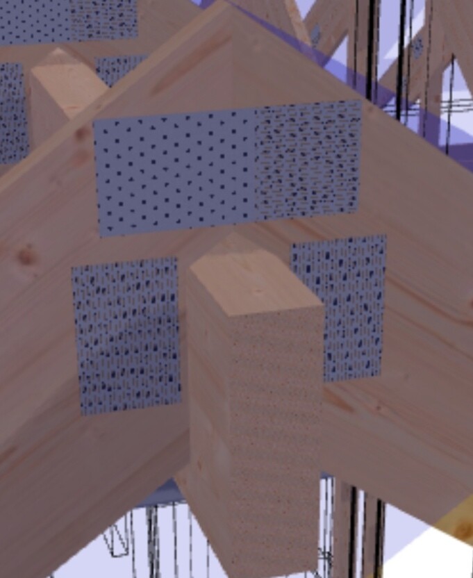

Har man högben mot limträ så brukar man ha en extra regel under överramen, supercord, som man jackar ur, sen fäster man ihop överramarna med spikbleck
Syns inte riktigt på bilden, men dom 2 blecken på var sida om limträet är alltså för att hålla ihop överramen och supercorden. Ev får man säga en triangel och fylla ovanför limträet
Den övre är pressad på ena sidan och skruvad på andra, därför dom ser lite olika ut
