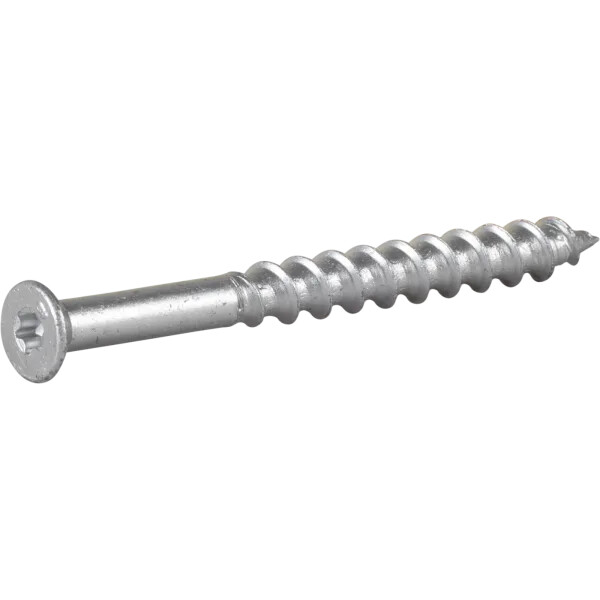

Har monterat allt i mitt Lecahus med Essve specialskruv 8 x 110 tx30 skalle, hållit i 14 år nu.
Alla fönster & balkong glasdörrar (156 kg/st), alla dörrkarmar ,75 tums tv-fäste, alla köksskåp mm.
Bara att dra rätt in utan förborrning.
Stark skruvdragare med lågfart & lite känsla räcker långt.
Så här såg min skruv ut.
Idag heter skruven ESSVE Lättbetongskruv HL (heavy load), & finns med kullerskalle också.

Produkter som diskuteras: "Lättbetongskruv"
Lättbetongskruv
Lättbetongskruvar är speciellt utformade för att användas i porösa material som lättbetong, lättklinker och tegel. Dessa skruvar har oftast en unik gängdesign som är optimerad för att ge en stark och säker infästning i dessa mjukare och
