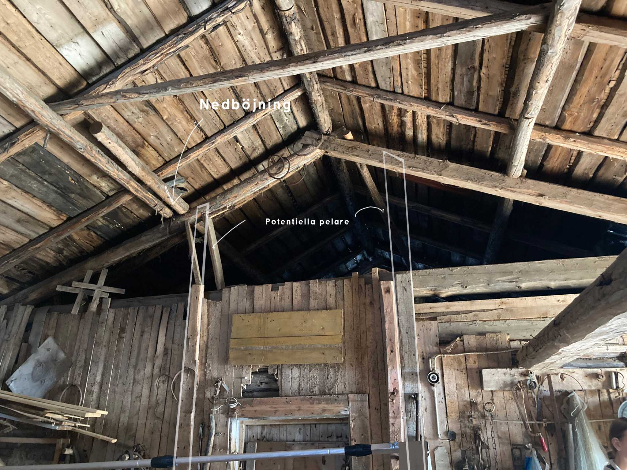

Problemet är att snörika vintrar får taket att bågna ned utan takskottning. Det bärande systemet saknar dock vertikala stöd på flera ställen (går endast upp till som bäst takstol) och har improviserats väldigt klent med brädor istället för riktiga stockar eller KL-pelare.
Vad jag kan se interiört så har taket bågnat in på platser där där det saknas vertikal lastbärning, därav tänker jag att en första åtgärd är att räta upp bärverket och komplettera upp takstol med pelare ända upp till bärlinan. Sedan täta plåttak och byta ut takbrädor där det läckt in vatten.
Är detta rimligt/görbart utan en större helrenovering? Utöver att förhindra vidare nedböjning i träsyllsbalkarna sedan, räcker det att täta plåttaket eller kan man göra mer för att minska knäcklast från snön?

Förstärkningarna på bild 1 är vettiga och absolut nödvändiga. Fast först skall du kontrollera om den nedböjda stocken till vänster är avbruten eller rutten för i så fall måste den bytas.

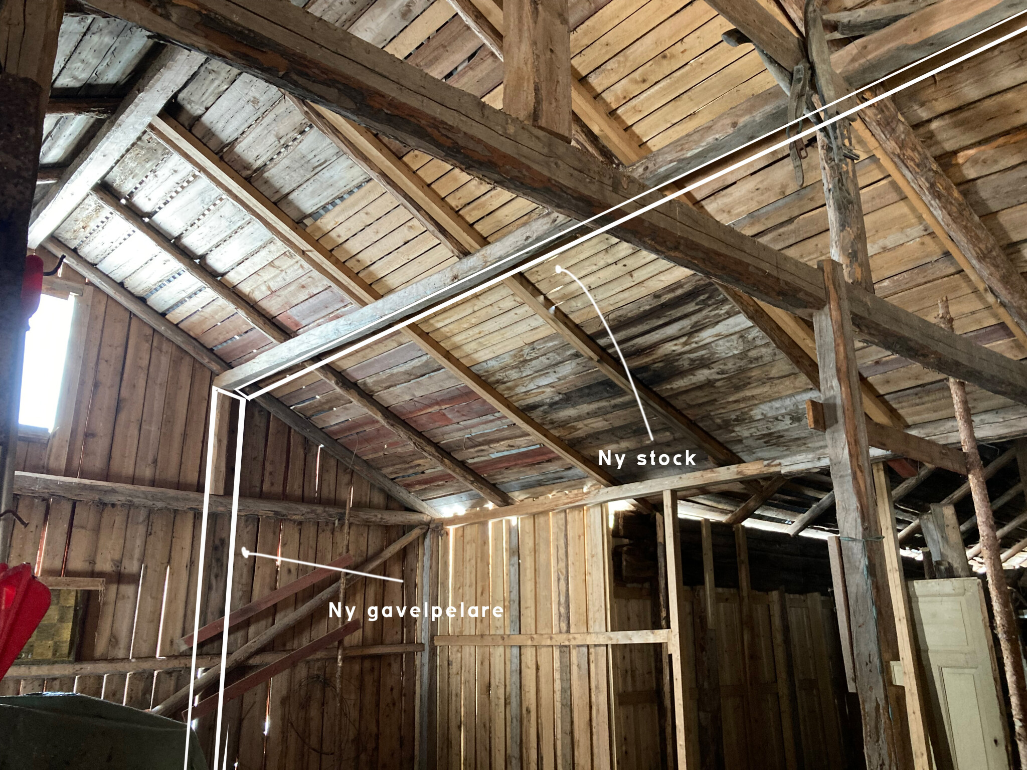

Förstärkningarna på bild 2 är onödigt komplicerade. Jag skulle helt enkelt gå till skogs och fälla en lämplig gran och helbarka den och passa in stocken bredvid den existerande åsen.
Sedan skulle jag sätta in en rejäl stolpe i gavelväggen rakt under där åsarna ligger på så kraften från dem förs rätt ned till grunden. Du vill ju inte ha en massa stolpar som är i vägen mitt inne i ladan din.

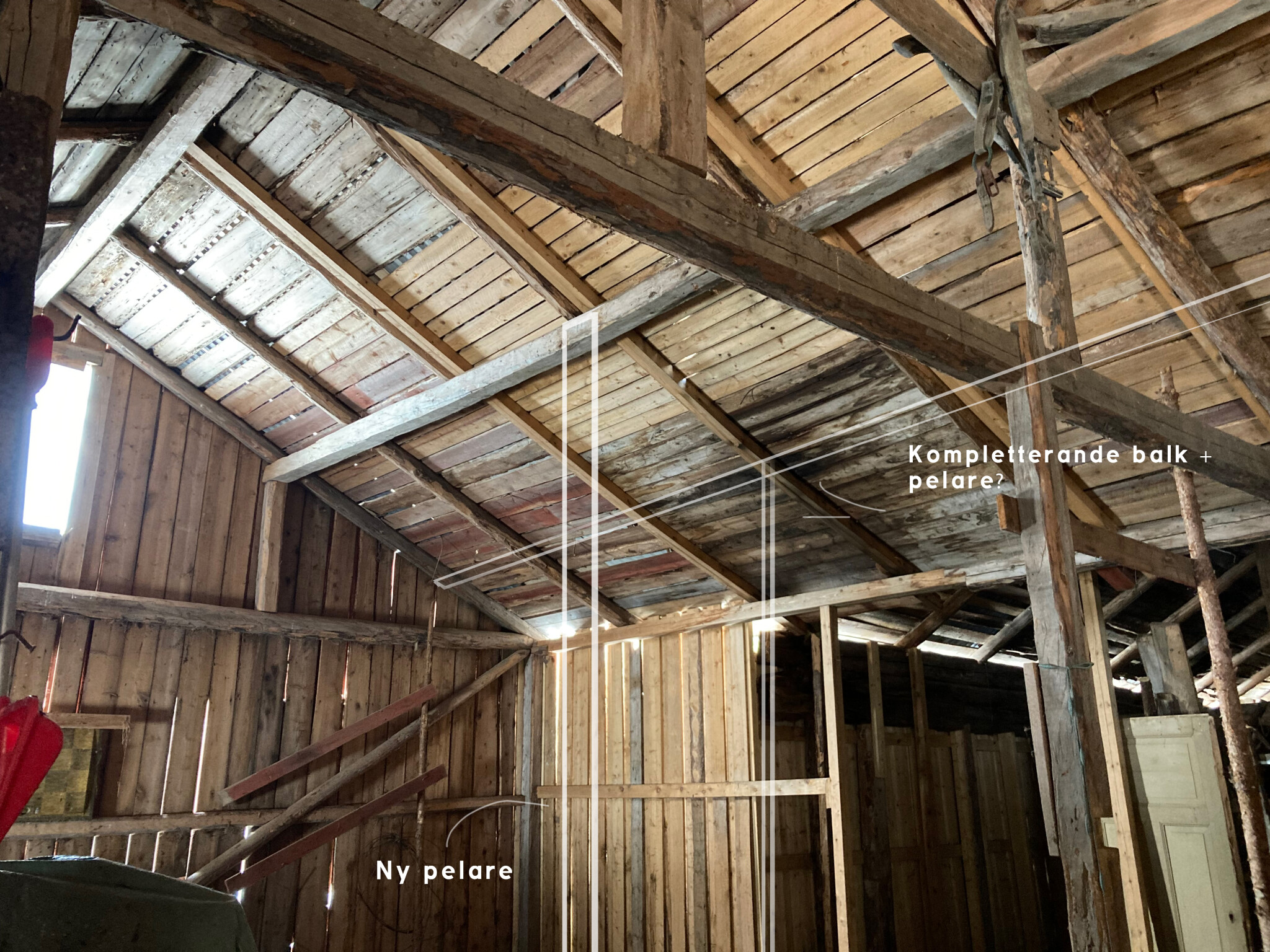

Förstår jag det rätt som på bilden?
