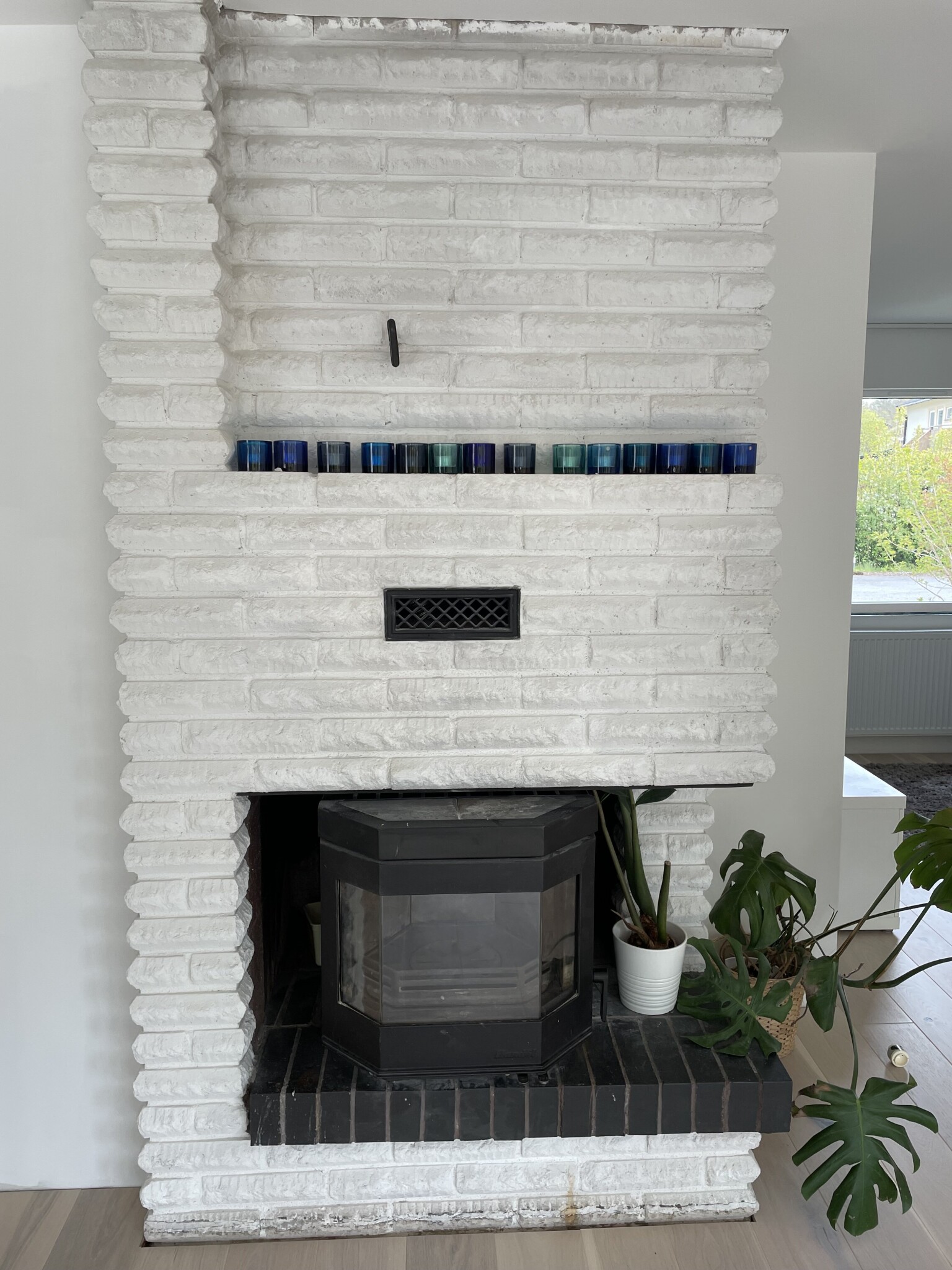

Vi har en öppen spis, se bild nedan, som vi vill putsa slät.
Vit tegelspis med mörka glaslyktor ovanpå och en svart kamin i öppningen, omgiven av krukväxter på golvet.
Skillnaden mellan högsta och lägsta punkterna på den är ca 3 cm.

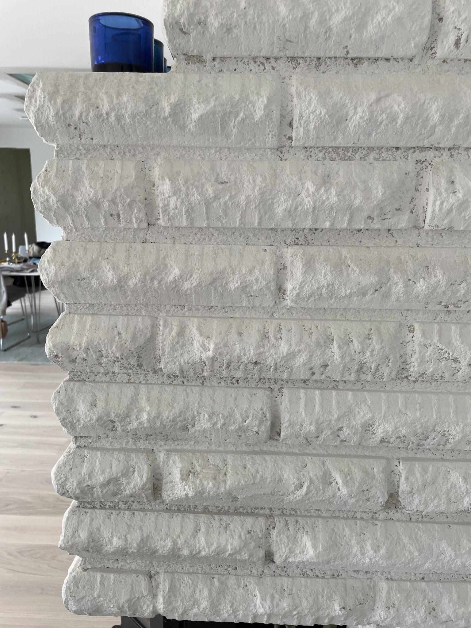

Vit murad öppen spis med ojämn yta och viss textur, i behov av putsning för en jämn yta. Blått glaskärl står ovanpå.
Hur gör man detta på bästa sätt? Vilken typ av puts använder man? Behöver man ha armeringsnät?
Vi kommer inte att elda i den alls om det påverkar vilken typ av puts som är bäst att använda.
Putsbruk C 3mm, fyll i allt först så det blir hyfsat fyllt sen en omgång till.
Okej, tack! Behövs inget armeringsnät eller liknande då? Det räcker med att bara lägga på putsen i omgångar?
