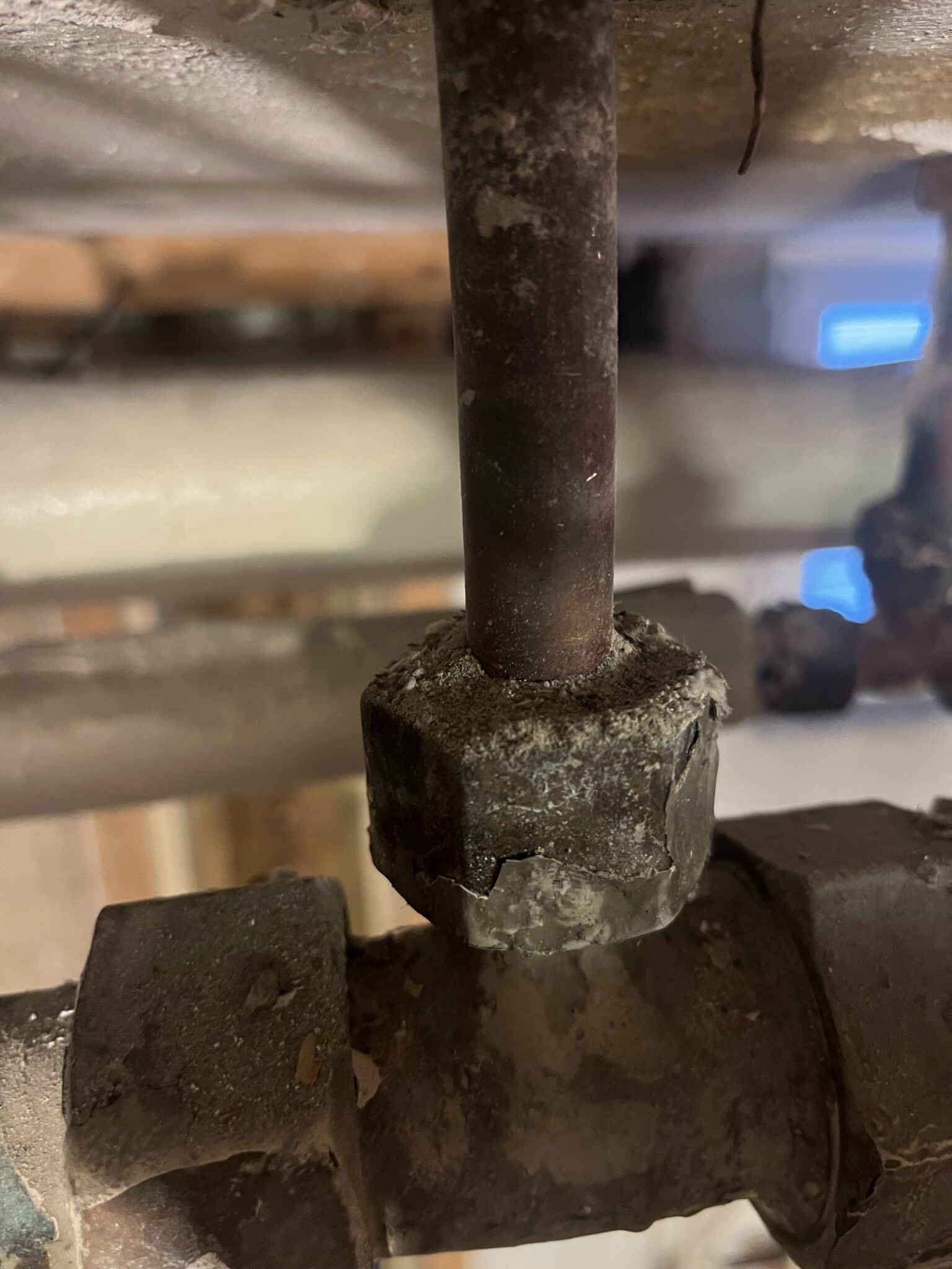

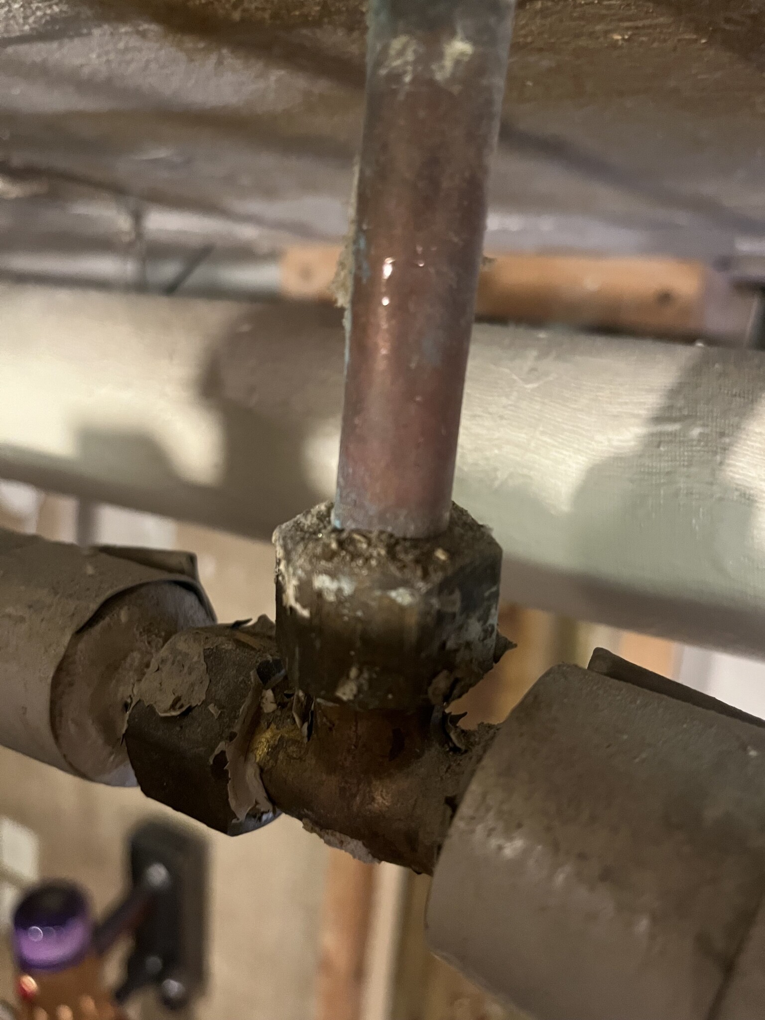

Jag behöver proppa dessa två rör (15mm och 16mm). Jag tror det är securex, då jag vet att jag har det på flera andra ställen - men är inte helt säker.
Borde det funka då att använda 15mm ändpropp och återanvända muttrarna? Kan det bli ett bekymmer med 15mm plugg där 16mm röret suttit eller är 1mm diff inget som borde påverka?
Tänker också att jag ska se till så att jag har 15mm ändpropp för klämningskoppling, då borde jag vara helgarderad mot att minst en typ av propp passar?
Något speciellt att tänka på när man går loss med skiftnyckel på så här gamla delar, eller är det 5-56 och dra samtidigt som jag håller mot T-korset med en rörtång så gott det går som gäller?

Den kopplingen skulle jag inte röra. Såga av cu rören och proppa med en koppling och plugg. Bästa är ju att ta bort eller byta ut securex kopplingen mot något nytt.B byggly skrev:Jag behöver proppa dessa två rör (15mm och 16mm). Jag tror det är securex, då jag vet att jag har det på flera andra ställen - men är inte helt säker.

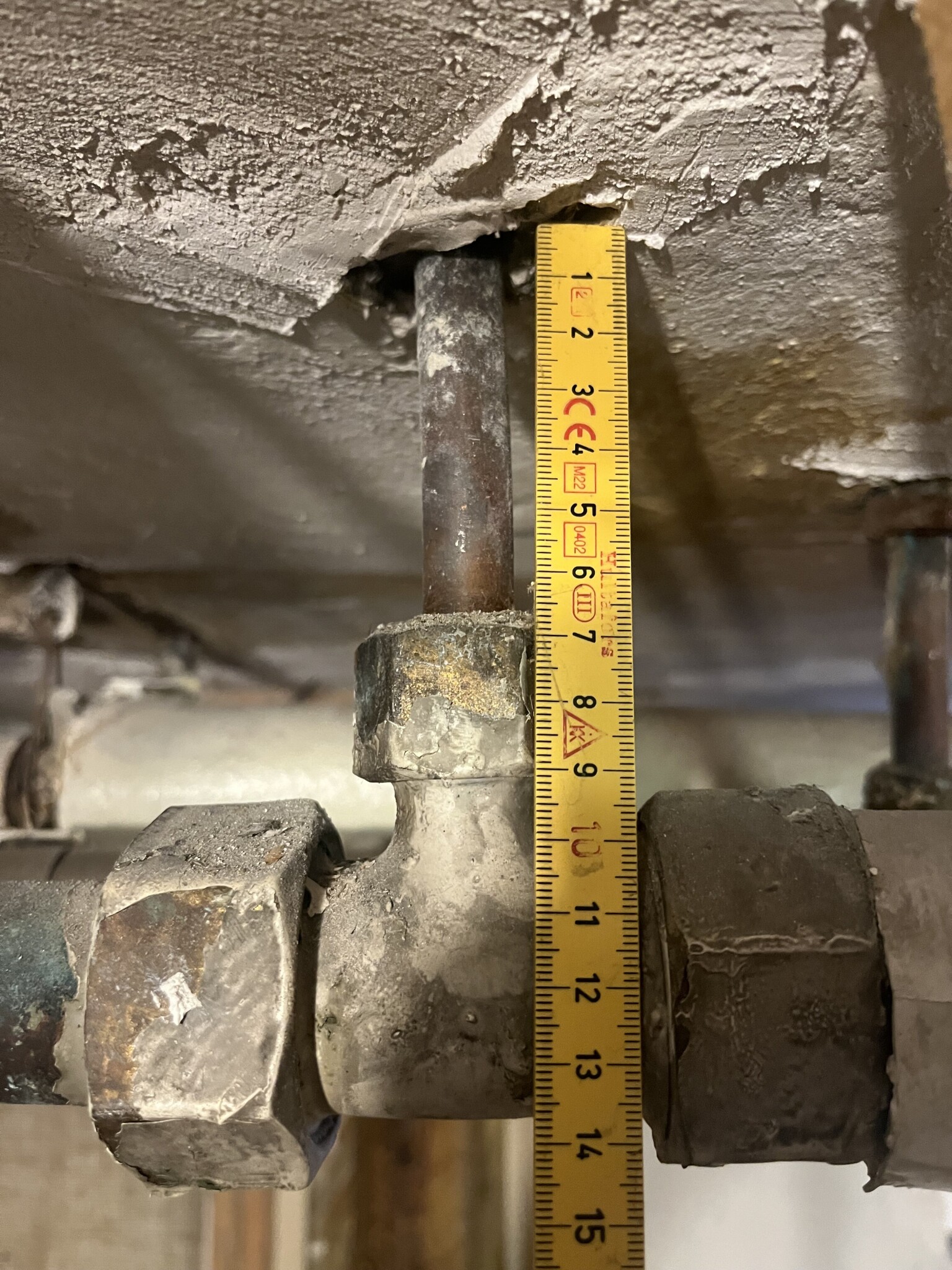

[bild][bild]
Bra idé, känns mindre riskfyllt helt klart. Synliga delen av cu röret mellan mutter och tak är 6.5cm dock, så frågan är om det inte blir för tight för att lösa det. Eventuellt skulle jag kunna öppna upp lite i taket i värsta fall dock, men vore enklare att slippa.D docboy skrev:
Borde det gå med lite tålamod eller är det för tight tror du?
